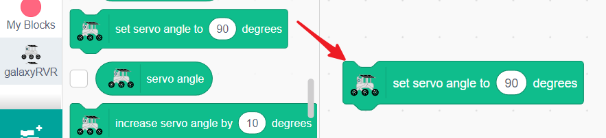

  3. Glissez un bloc set servo angle to 90 degrees. Cliquez dessus pour que votre rover regarde vers l’avant.
    ../_images/10_servo_set_angle.png

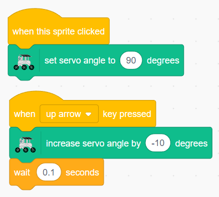

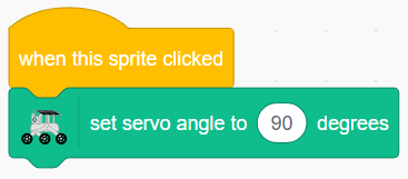

  2. Créez un bouton de réinitialisation – glissez un bloc when this sprite clicked.
    ../_images/10_servo_when_click.png
  3. Ajoutez set servo angle to 90 degrees pour que la caméra regarde à nouveau vers l’avant.
    ../_images/10_servo_when_90.png

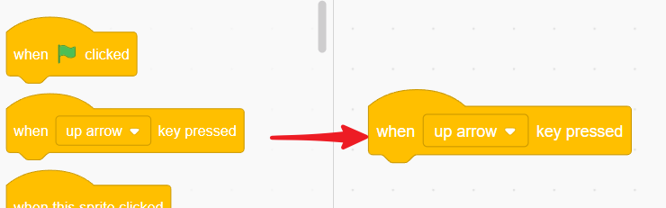

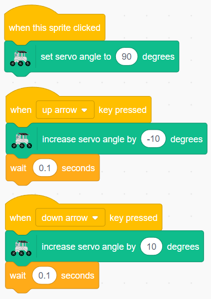

  4. Ajoutez les commandes haut/bas – glissez les blocs when up arrow key pressed et when down arrow key pressed.
    ../_images/10_servo_when_up.png
  5. Programmez la flèche haut pour diminuer l’angle (regarder vers le haut).
    ../_images/10_servo_when_up2.png
  6. Programmez la flèche bas pour augmenter l’angle (regarder vers le bas).
    ../_images/10_servo_when_down.png
Cliquez maintenant sur le bouton plein écran et prenez le contrôle ! Utilisez les touches fléchées pour ajuster la vue de votre rover, et cliquez sur le sprite pour réinitialiser. Vous êtes le cadreur !
