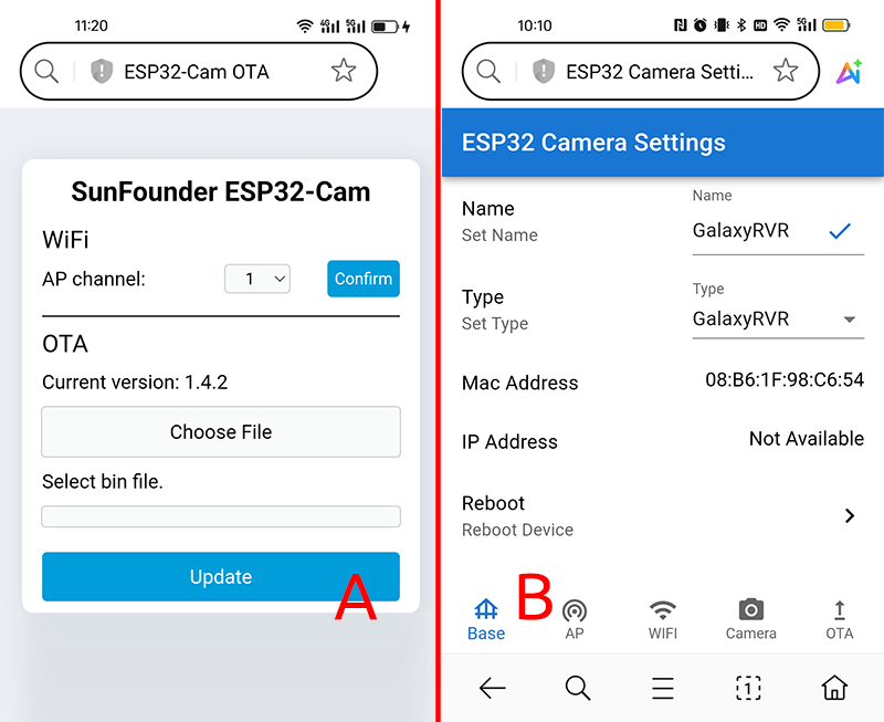

Sur cette page, vous verrez les options de mise à jour OTA dans l’une des deux interfaces. La Version A (la première) et la Version B (la seconde) apparaîtront selon la version de votre firmware. Sélectionnez simplement les étapes de mise à jour correspondantes en fonction de l’interface que vous voyez.
_images/firmware_access_ab.png

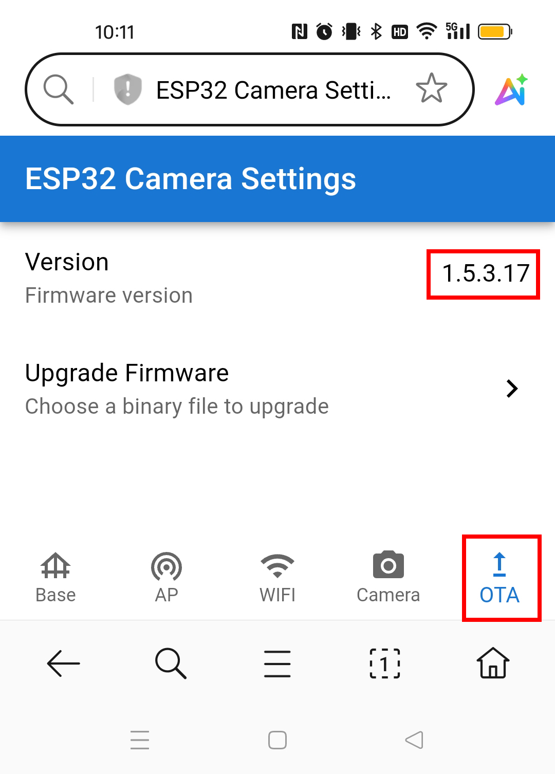

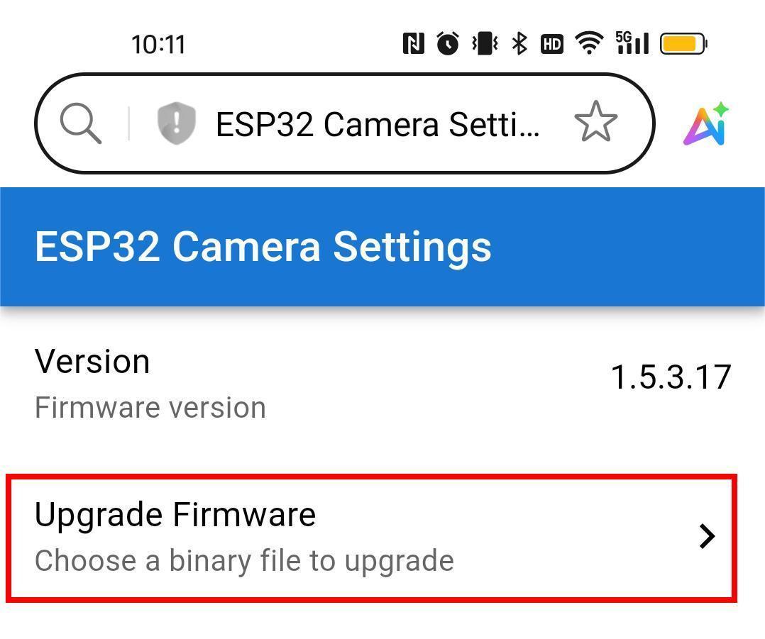

  1. Sur la page OTA, vérifiez la version actuelle du firmware affichée sur la page web.
    • Si votre numéro de version est supérieur à 1.5.1, une mise à jour n’est pas nécessaire. Vous pouvez ignorer les étapes restantes et passer directement à Jeu Rapide.
    • Si la version est 1.5.1 ou inférieure, veuillez continuer la mise à jour.
    _images/firmware_version.jpg
  2. Appuyez sur le bouton Upgrade Firmware.
    _images/firmware_tap.jpg

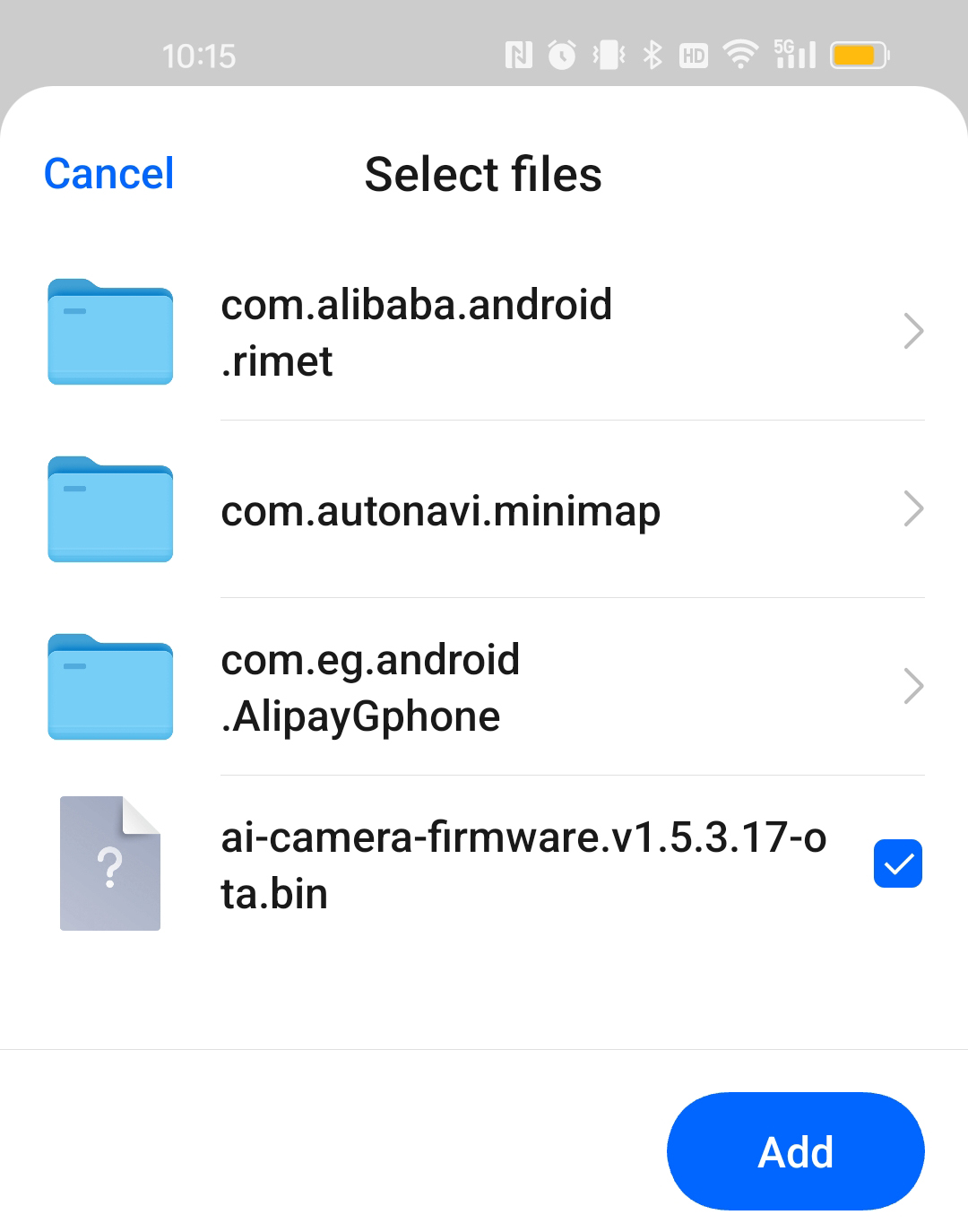

  3. Une boîte de dialogue de sélection de fichier apparaîtra. Accédez au fichier ai-camera-firware.ino.x.x.x.bin que vous avez transféré précédemment sur votre appareil mobile et sélectionnez-le.
    _images/firmware_select.jpg

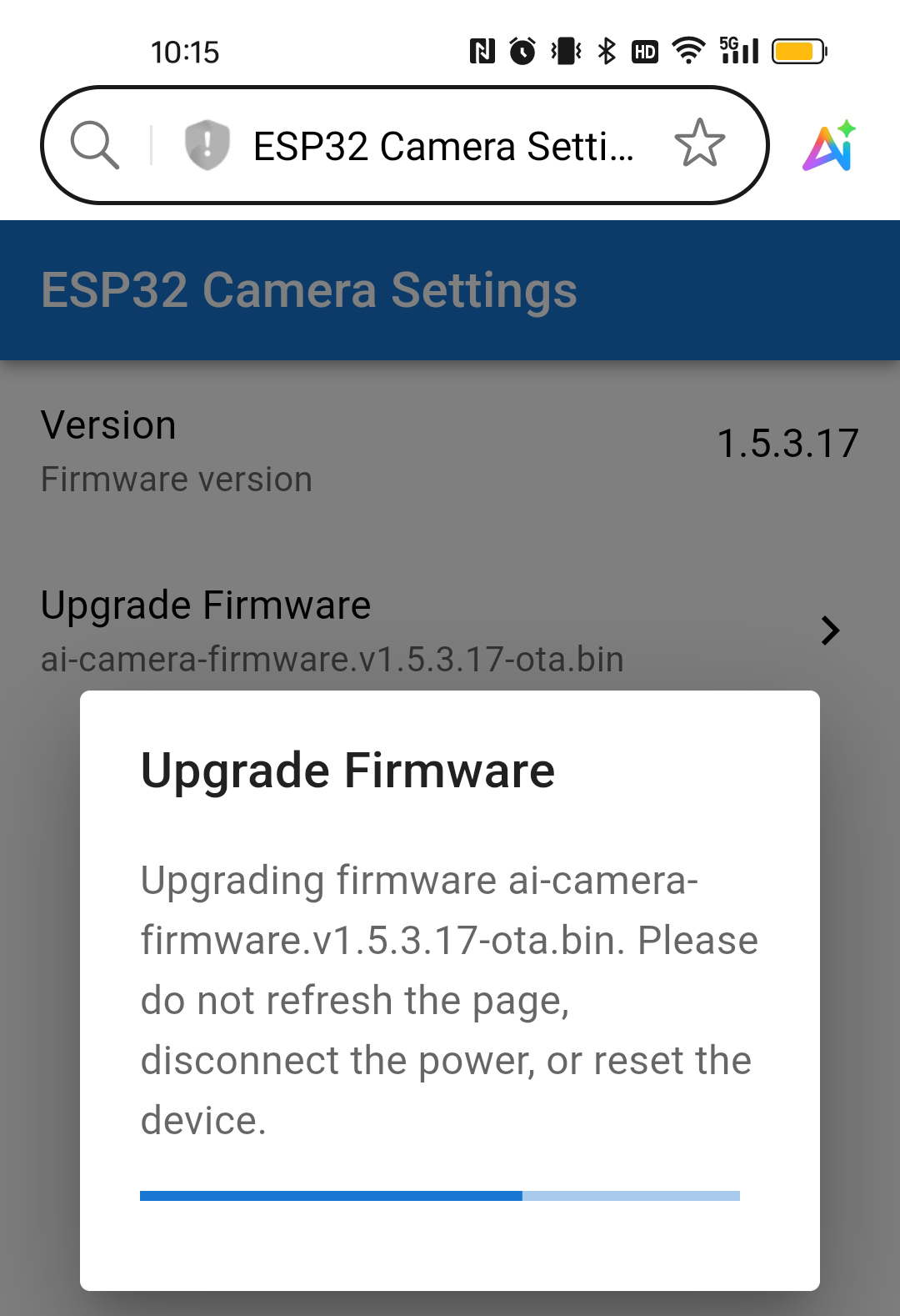

  4. La mise à jour du firmware commencera immédiatement après avoir sélectionné le fichier.
    _images/firmware_upgrade.jpg

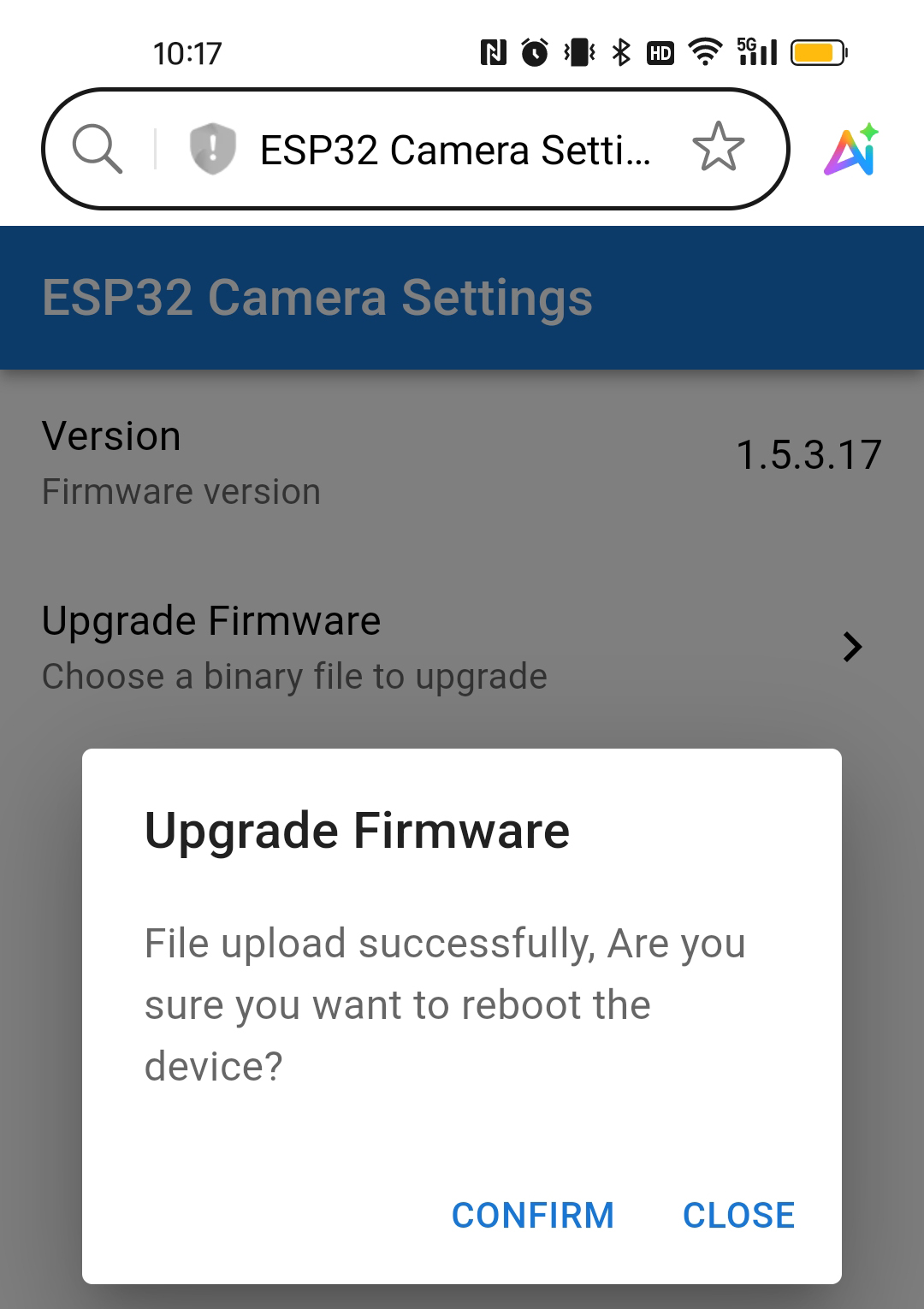

  5. Attendez la fin de la mise à jour du firmware.
    • Le processus de téléversement prend généralement 1 à 2 minutes. Une fois terminé, un message de succès apparaîtra dans une fenêtre contextuelle.
    • Vous pouvez alors sélectionner CONFIRM pour redémarrer le GalaxyRVR ou CLOSE pour fermer la fenêtre.

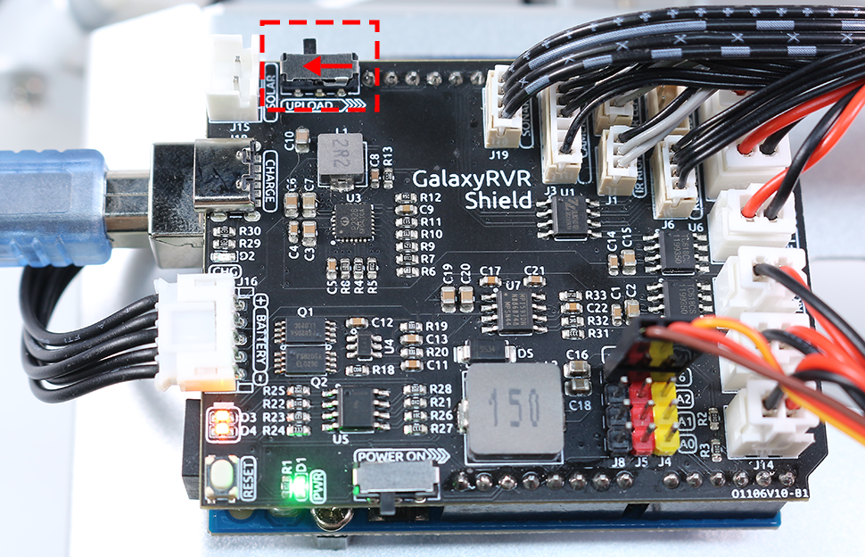

  1. Connectez l’Arduino et l’ordinateur avec un câble USB, puis tournez le commutateur upload de la voiture vers l’extrémité de téléversement.
    _images/camera_upload.png
    C’est le port USB Type B pour la connexion à Arduino, pas le port USB Type C pour le chargement.
