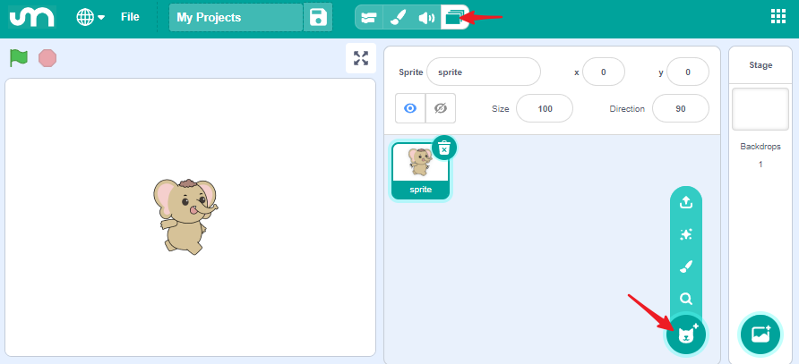

  3. Dans le coin inférieur droit de l’interface, appuyez sur le bouton Choisir un sprite pour afficher quatre options.
    ../_images/5_create_sp.png
  4. Sur les écrans plus petits, vous devrez peut-être passer à un autre écran pour voir ce bouton.
    ../_images/5_create_sp0.png

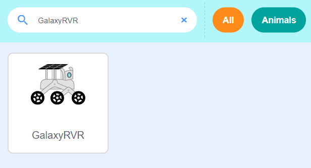

Choisir un sprite

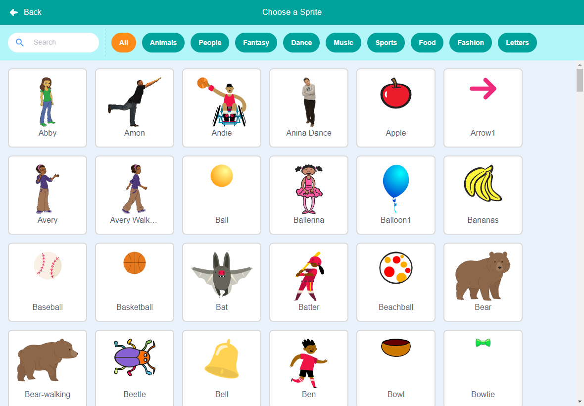

  1. Appuyez sur Choisir un sprite (icône en forme de loupe) pour ouvrir la bibliothèque de sprites.
    ../_images/5_sp_list.png
  2. Trouvez et sélectionnez GalaxyRVR dans la bibliothèque.
    ../_images/1_choose_galaxyrvr.png

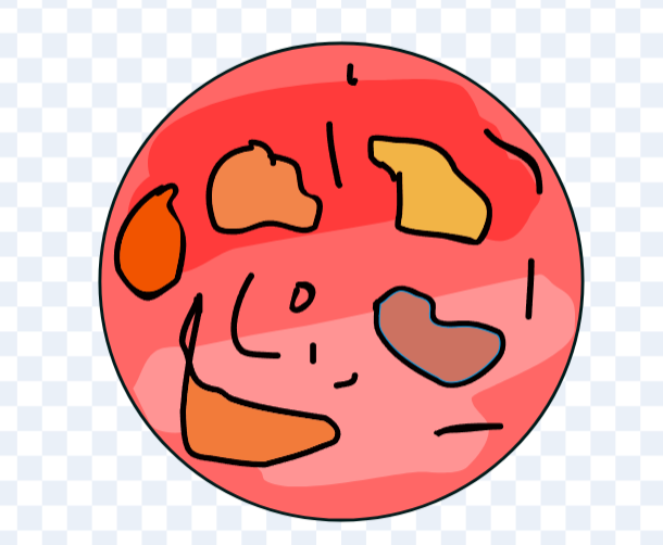

  1. Appuyez sur Dessiner (icône en forme de pinceau) pour créer un nouveau sprite. Nous allons dessiner un sprite Mars.
    ../_images/5_create_custom.png

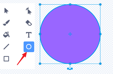

  2. Utilisez l”outil Cercle pour dessiner un cercle représentant la planète.
    ../_images/5_create_custom1.png

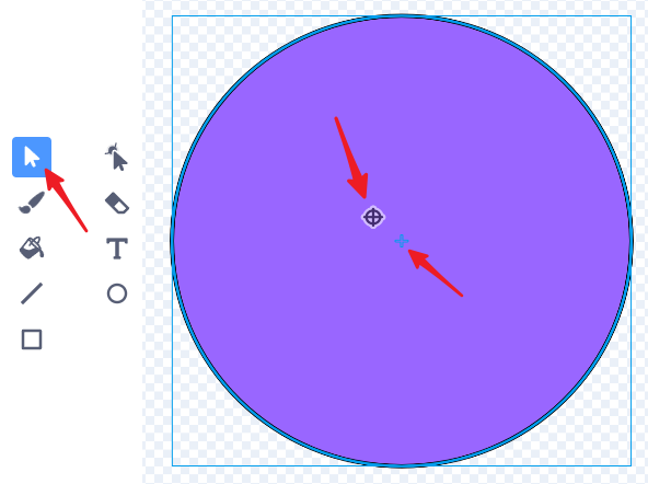

  3. Utilisez l”outil Pointeur pour déplacer le cercle au centre du canevas. Cette étape est importante car les coordonnées et les mouvements du sprite sont basés sur son centre.
    ../_images/5_create_custom2.png

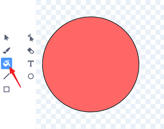

  4. Utilisez l”outil Pot de peinture pour remplir le cercle en rouge.
    ../_images/5_create_custom3.png

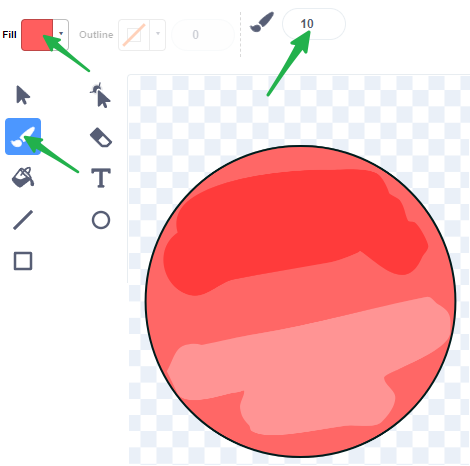

  5. Sélectionnez l”outil Pinceau, augmentez la taille du pinceau et ajoutez de la texture avec une couleur de remplissage appropriée.
    ../_images/5_create_custom_pen.png
  6. Si la couleur ne convient pas, changez la couleur de remplissage et utilisez à nouveau l”outil Pot de peinture.
    ../_images/5_create_custom5.png

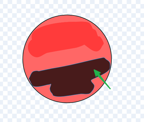

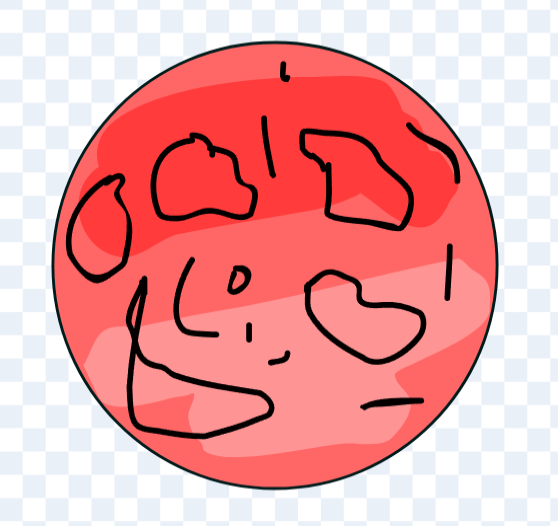

  7. Sélectionnez à nouveau l”outil Pinceau, réglez la taille sur 2, changez la couleur en noir et dessinez des cratères sur Mars.
    ../_images/5_create_custom6.png
  8. Utilisez l”outil Pot de peinture pour remplir les cratères avec une couleur appropriée.
    ../_images/5_create_custom7.png

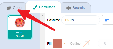

  9. Une fois terminé, revenez à l”interface de code.
    ../_images/5_create_custom8.png
  10. Sur les écrans plus petits, cliquez sur l’icône pour revenir à l’interface de code.
    ../_images/5_create_custom8.1.png

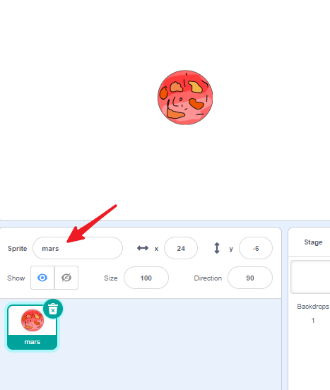

  11. Vous verrez maintenant le sprite Mars sur la scène. N’oubliez pas de le renommer.
    ../_images/5_create_custom9.png

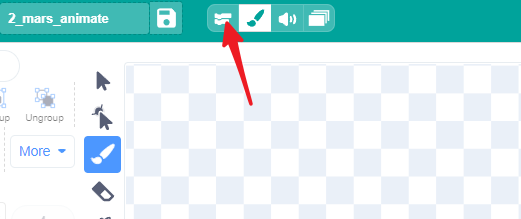

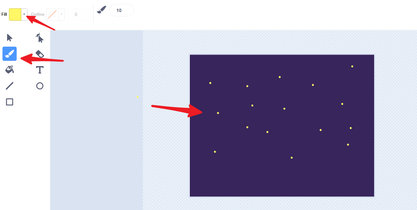

  1. Cliquez sur Arrière-plans pour modifier l’arrière-plan. L’arrière-plan blanc par défaut sera modifié pour simuler un ciel nocturne.
    ../_images/6_jump_backdrop.png

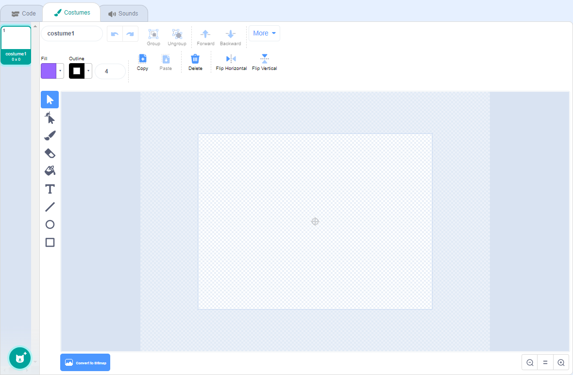

  2. Accédez à l’interface Arrière-plans.
    ../_images/6_jump_backdrop_page.png

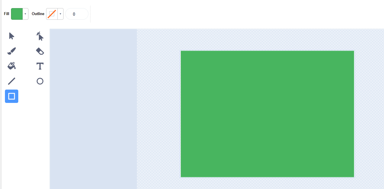

  3. Dessinez un rectangle sur le canevas.
    ../_images/6_jump_rect.png

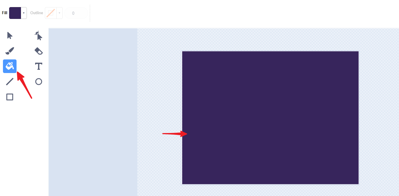

  4. Utilisez l”outil Pot de peinture pour le remplir d’une couleur sombre.
    ../_images/6_jump_fill.png
  5. Utilisez l”outil Pinceau pour ajouter quelques étoiles.
    ../_images/6_jump_paint.png

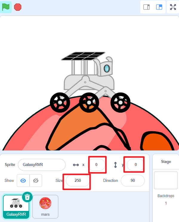

  2. Ajustez la taille et la position des deux sprites.
    • Définissez le sprite GalaxyRVR à (0, 0) et positionnez Mars de sorte que GalaxyRVR semble se tenir à sa surface.
    ../_images/6_jump_place.png

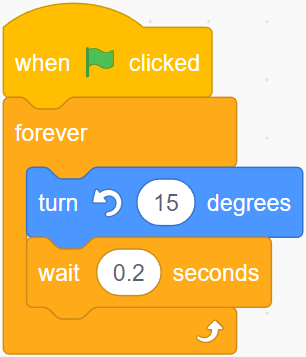

  1. Sélectionnez le sprite Mars. Sa tâche est de tourner dans le sens inverse des aiguilles d’une montre, créant l’illusion que GalaxyRVR avance.
    ../_images/6_ssp_mars.png
  2. Glissez un bloc drapeau vert. Toute animation commence par le drapeau vert.
    ../_images/6_jump_mar_flag.png
  3. Glissez un bloc répéter indéfiniment pour que l’animation tourne en continu.
    ../_images/6_jump_mar_forever.png
  4. Glissez un bloc tourner et un bloc attendre pour faire tourner Mars en continu.
    ../_images/6_jump_mar_turn.png
  5. Cliquez maintenant sur le drapeau vert : vous verrez Mars tourner dans le sens inverse des aiguilles d’une montre.

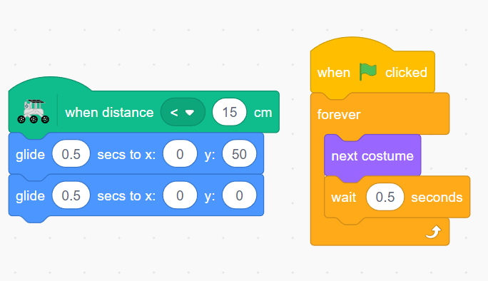

  1. Sélectionnez le sprite GalaxyRVR. Sa tâche est de s’animer comme s’il se déplaçait, même s’il ne bouge pas réellement.
    ../_images/6_ssp_rvr.png

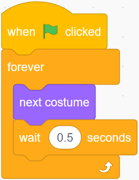

  4. Glissez un bloc costume suivant et un bloc attendre pour animer GalaxyRVR en continu.
    ../_images/6_jump_mar_next.png

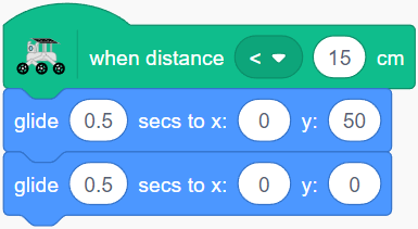

  5. Glissez un bloc when distance. Il se déclenchera lorsque le module ultrasonique détectera un obstacle (par exemple, votre main).
    ../_images/6_jump_when.png
  6. Glissez deux blocs glisser et modifiez la valeur y du premier pour faire sauter le sprite vers le haut puis redescendre, créant un effet de saut.
    ../_images/6_jump_glide.png
  7. Le code complet du sprite GalaxyRVR devrait ressembler à ceci :
    ../_images/6_jump_mar_rvr_all.png
Maintenant, cliquez sur le drapeau vert pour lancer l’animation. Simulez un obstacle en plaçant votre main devant le module ultrasonique : le sprite GalaxyRVR sautera pour l’éviter.
