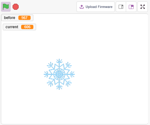

In questo progetto, realizzeremo un sistema di allarme per bassa temperatura: quando la temperatura scende sotto la soglia, lo sprite Fiocco di Neve apparirà sul palco.

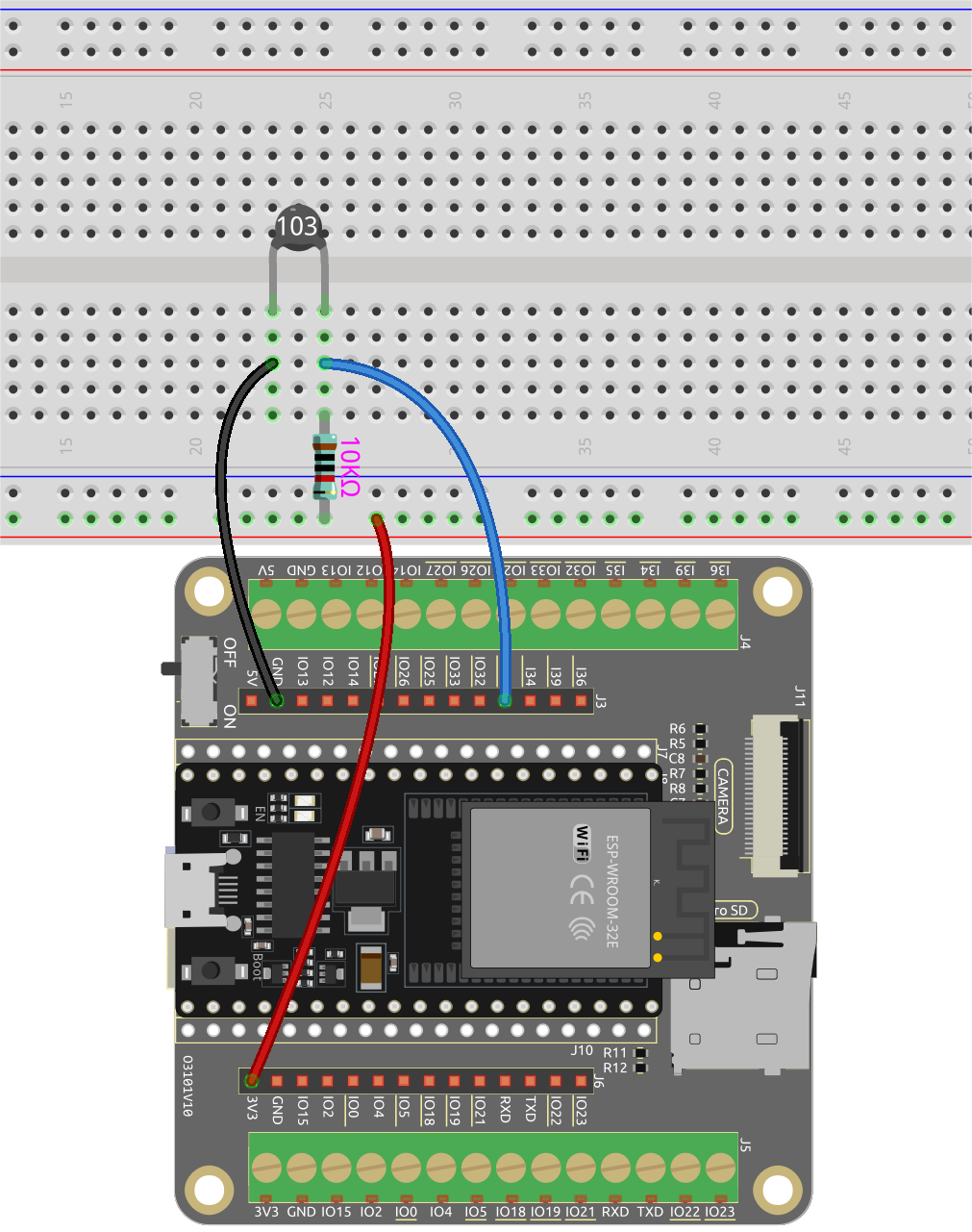

Un termistore è un tipo di resistore la cui resistenza dipende fortemente dalla temperatura, molto più che nei resistori standard. Esistono due tipi di resistori: PTC (la resistenza aumenta con l’aumentare della temperatura) e NTC (la resistenza diminuisce con l’aumentare della temperatura).
Costruisci il circuito seguendo il diagramma seguente.
Un’estremità del termistore è collegata a GND, l’altra estremità è collegata al pin 35 e una resistenza da 10K è collegata in serie a 5V.
Qui viene utilizzato un termistore NTC, quindi quando la temperatura aumenta, la resistenza del termistore diminuisce, la divisione di tensione del pin 35 diminuisce e il valore ottenuto dal pin 35 diminuisce, e viceversa aumenta.

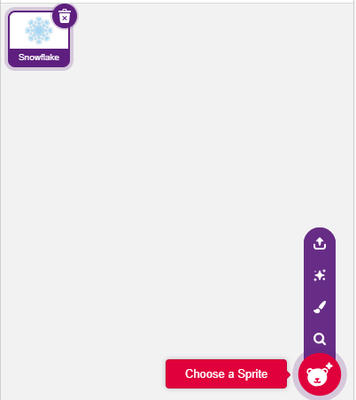

1. Seleziona uno sprite
Elimina lo sprite predefinito, fai clic sul pulsante Scegli uno Sprite nell’angolo in basso a destra dell’area degli sprite, inserisci Fiocco di Neve nella casella di ricerca e poi clicca per aggiungerlo.

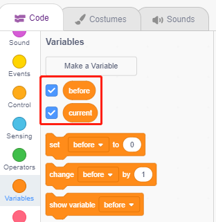

2. Crea 2 variabili
Crea due variabili, prima e attuale, per memorizzare il valore del pin 35 in diverse situazioni.

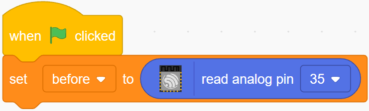

3. Leggi il valore del pin 35
Quando viene cliccata la bandiera verde, il valore del pin 35 viene letto e memorizzato nella variabile prima.

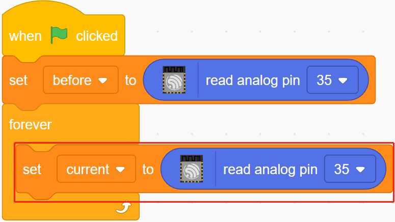

4. Leggi di nuovo il valore del pin 35
In [per sempre], leggi di nuovo il valore del pin 35 e memorizzalo nella variabile attuale.

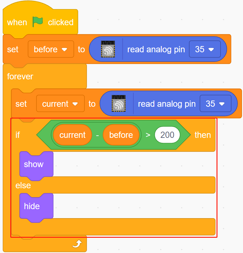

5. Determinare i cambiamenti di temperatura
Utilizzando il blocco [se altrimenti], determina se il valore attuale del pin 35 è superiore di 200 rispetto a prima, il che rappresenta una diminuzione della temperatura. A questo punto, fai apparire lo sprite Fiocco di Neve, altrimenti nascondilo.
  • [-] & [>]: operatori di sottrazione e confronto dalla tavolozza Operatori.
../_images/9_show.png
