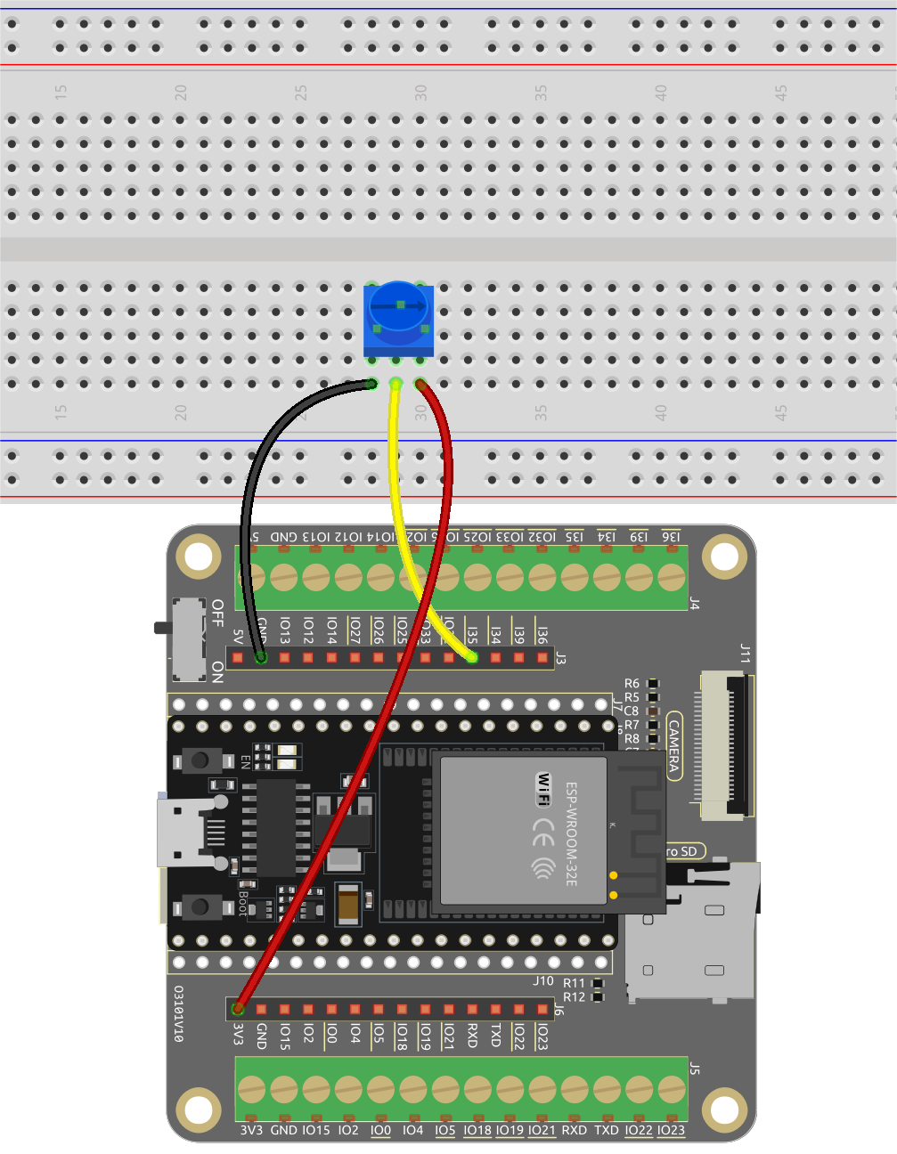

Il potenziometro è un elemento resistivo con 3 terminali: i 2 pin laterali sono collegati a 5V e GND, mentre il pin centrale è collegato al pin 35. Dopo la conversione tramite il convertitore ADC dell’ESP32, l’intervallo di valori è 0-4095.

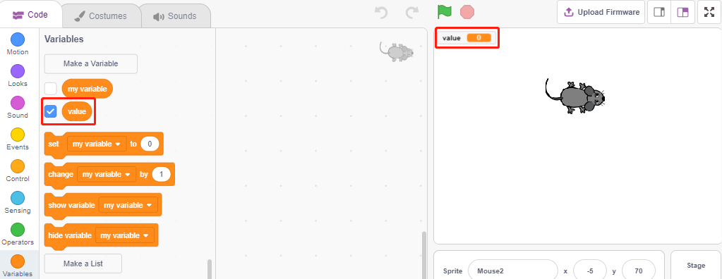

2. Creazione di una variabile
Crea una variabile chiamata value per memorizzare il valore letto dal potenziometro.
Una volta creata, vedrai value apparire all’interno della tavolozza Variabili e in stato selezionato, il che significa che questa variabile apparirà sul palco.

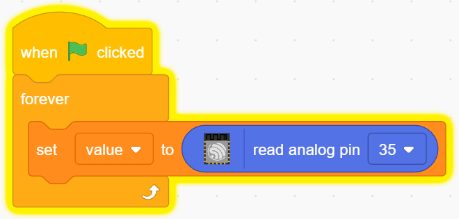

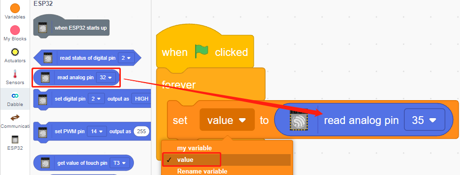

3. Leggere il valore del pin 35
Memorizza il valore letto dal pin 35 nella variabile value.
  • [imposta la mia variabile a 0]: Imposta il valore della variabile.
  • [leggi pin analogico ()]: Legge il valore dei pin nell’intervallo 0-4095.
../_images/6_read_a0.png
Per poter leggere in modo continuo, è necessario utilizzare il blocco [per sempre]. Clicca su questo script per eseguirlo, ruota il potenziometro in entrambe le direzioni e vedrai che l’intervallo di valori è 0-1023.

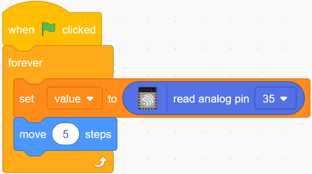

4. Muovi lo sprite
Usa il blocco [muovi passi] per muovere lo sprite, esegui lo script e vedrai lo sprite muoversi dal centro verso destra.
../_images/6_move.png

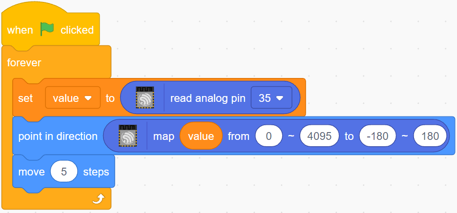

Ora cambia la direzione di movimento dello sprite in base al valore del pin 35. Poiché il valore del pin 35 varia da 0 a 4095, mentre la direzione di rotazione dello sprite va da -180 a 180, è necessario utilizzare un blocco [mappa].
Aggiungi anche [quando si clicca la bandiera verde] all’inizio per avviare lo script.
  • [point in direction]: Imposta l’angolo di rotazione dello sprite, dalla tavolozza Movimento.
  • [mappa da a]: Mappa un intervallo su un altro intervallo.
../_images/6_direction.png
