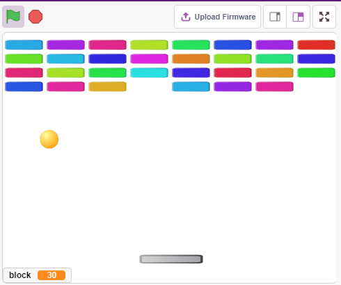

In questo progetto, utilizziamo il potenziometro per giocare a Breakout Clone.
Dopo aver cliccato sulla bandiera verde, devi usare il potenziometro per controllare la paletta sullo schermo e catturare la pallina in modo che possa salire e colpire i mattoncini. Se tutti i mattoncini scompaiono, hai vinto il gioco; se non catturi la pallina, il gioco è perso.

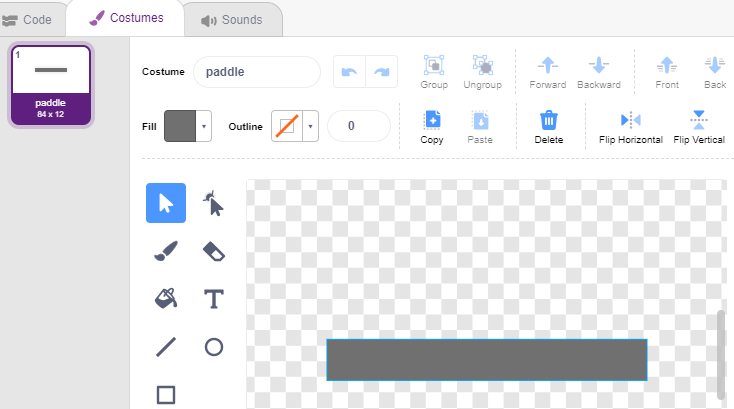

  • Vai alla pagina Costumi, rimuovi il contorno e cambia il colore in grigio scuro.
    ../_images/17_padd3.png

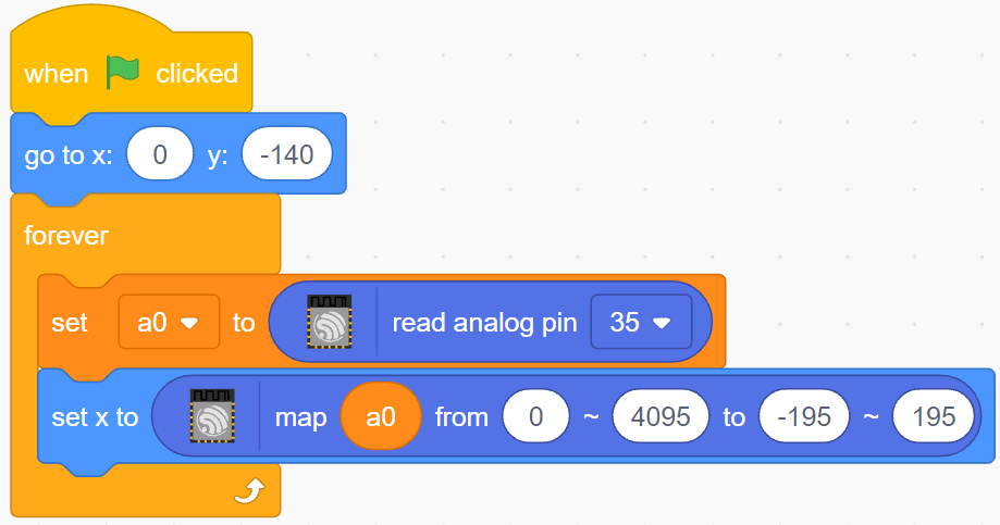

  • Ora scrivi lo script per la sprite Paddle per impostare la sua posizione iniziale su (0, -140) quando si clicca sulla bandiera verde, e leggi il valore del pin35 (potenziometro) nella variabile a0. Poiché la sprite Paddle si muove da sinistra a destra sullo schermo con coordinate x comprese tra -195 e 195, è necessario utilizzare il blocco [map] per mappare l’intervallo della variabile a0 da 0~4095 a -195~195.
    ../_images/17_padd2.png

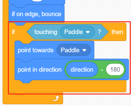

  • Quando la sprite Ball tocca la sprite Paddle, esegui una riflessione. Il modo più semplice per farlo è invertire direttamente l’angolo, ma noterai che il percorso della palla è completamente fisso, il che è troppo noioso. Pertanto, utilizziamo il centro delle due sprite per calcolare e far rimbalzare la palla nella direzione opposta al centro della paletta.
    ../_images/17_ball4.png ../_images/17_ball6.png

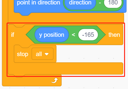

  • Quando la sprite Ball cade al bordo dello schermo, lo script smette di funzionare e il gioco finisce.
    ../_images/17_ball5.png

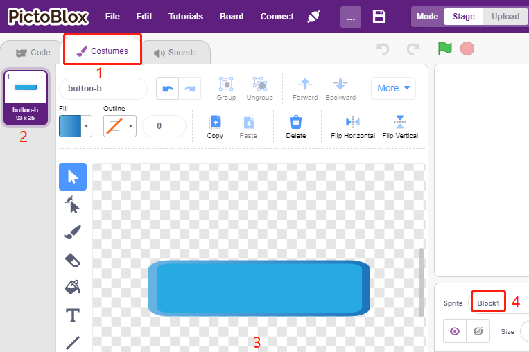

La sprite Block1 non è disponibile nella libreria PictoBlox; devi disegnarla tu stesso o modificarla partendo da una sprite esistente. Qui la modificheremo partendo dalla sprite Button3.
  • Dopo aver aggiunto la sprite Button3, vai alla pagina Costumi. Ora elimina button-a, poi riduci sia la larghezza che l’altezza di button-b e cambia il nome della sprite in Block1, come mostrato nell’immagine seguente.
    • Per la larghezza di Block1, puoi simulare lo schermo per vedere se riesci a metterne 8 in fila; in caso contrario, riduci opportunamente la larghezza.
    • Durante il processo di riduzione della sprite Block1, devi mantenere il punto centrale al centro della sprite.
    ../_images/17_bri2.png

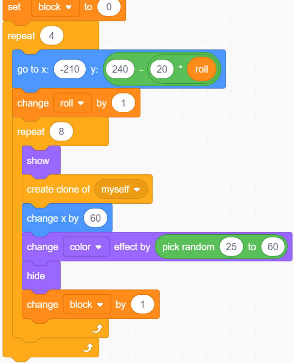

  • Ora crea prima 2 variabili, block per memorizzare il numero di blocchi e roll per memorizzare il numero di righe.
    ../_images/17_bri3.png
  • Dobbiamo clonare la sprite Block1 in modo che venga visualizzata da sinistra a destra, dall’alto verso il basso, una per una, in un totale di 4x8, con colori casuali.
    ../_images/17_bri4.png

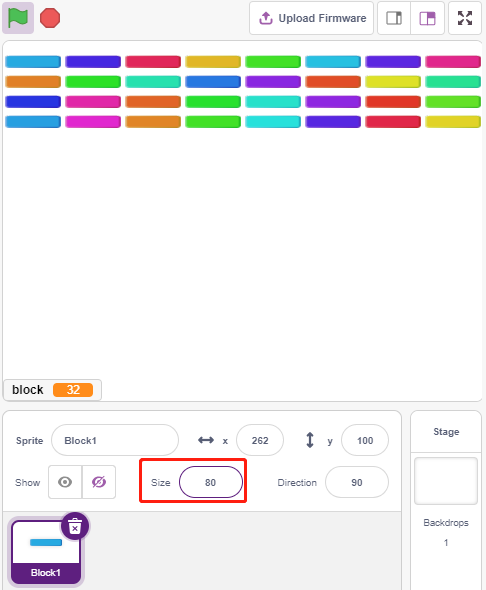

  • Dopo aver scritto lo script, clicca sulla bandiera verde e guarda la visualizzazione sullo schermo; se è troppo compatto o troppo piccolo, puoi cambiare la dimensione.
    ../_images/17_bri5.png

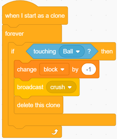

  • Ora scrivi l’evento di trigger. Se la sprite clonata Block1 tocca la sprite Ball, elimina il clone e trasmetti il messaggio crush.
    ../_images/17_bri6.png

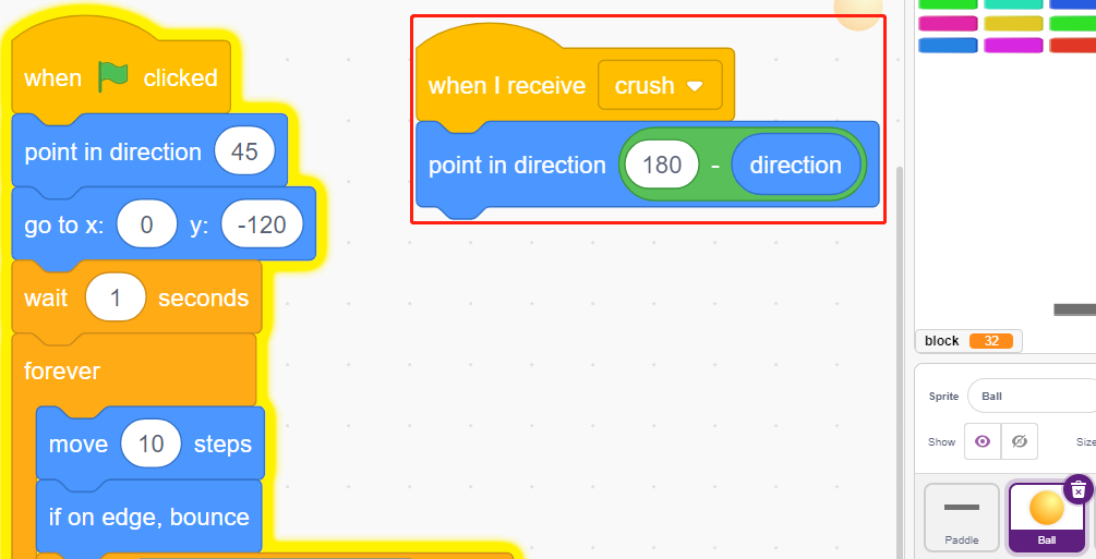

  • Torna alla sprite Ball; quando riceve la trasmissione crush (la sprite Ball tocca il clone della sprite Block1), la Ball rimbalza nella direzione opposta.
    ../_images/17_ball7.png
