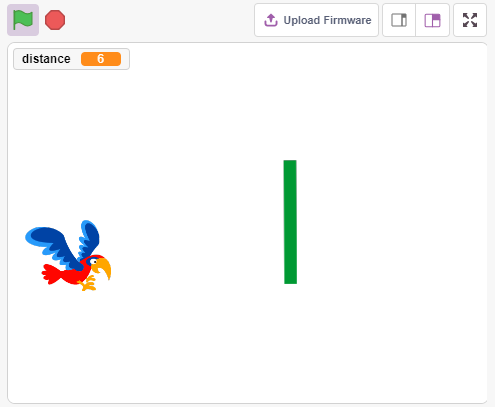

2.15 GIOCO - Flappy Parrot
In questo progetto, utilizzeremo il modulo a ultrasuoni per giocare a Flappy Parrot.
Dopo l’avvio dello script, il bambù verde si muoverà lentamente da destra a sinistra ad un’altezza casuale. Ora posiziona la mano sopra il modulo a ultrasuoni; se la distanza tra la mano e il modulo è inferiore a 10 cm, il pappagallo volerà verso l’alto, altrimenti cadrà verso il basso. Devi controllare la distanza tra la tua mano e il modulo a ultrasuoni in modo che il pappagallo possa evitare il bambù verde (Paddle); se lo tocca, il gioco finisce.

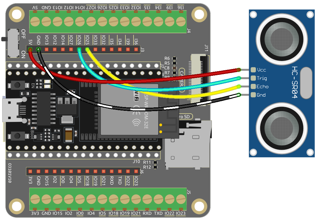

Un modulo sensore a ultrasuoni è uno strumento che misura la distanza da un oggetto utilizzando onde sonore ultrasoniche. Ha due sonde: una per inviare le onde ultrasoniche e l’altra per riceverle e trasformare il tempo di invio e ricezione in una distanza, rilevando così la distanza tra il dispositivo e un ostacolo.
Ora costruisci il circuito secondo il diagramma seguente.
../_images/16_flappy_parrot_bb.png

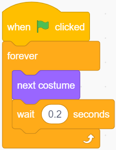

  • Quando si clicca sulla bandiera verde, cambia costume ogni 0,2 secondi in modo che sia sempre in volo.

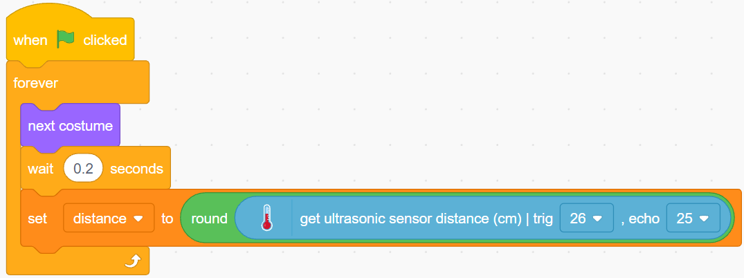

  • Leggi il valore del modulo a ultrasuoni e memorizzalo nella variabile distance dopo averlo arrotondato con il blocco [round].
../_images/15_parr2.png

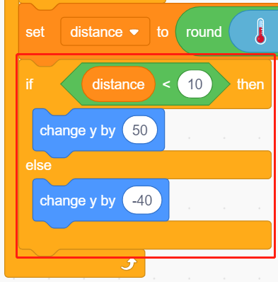

  • Se la distanza di rilevamento degli ultrasuoni è inferiore a 10 cm, aumenta la coordinata y di 50; la sprite Parrot volerà verso l’alto. Altrimenti, il valore della coordinata y verrà diminuito di 40, e Parrot cadrà verso il basso.

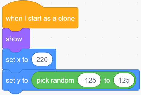

  • Quando Paddle è presentata come clone, la sua posizione è 220 (massima a destra) per la coordinata x e la sua coordinata y è casuale tra (-125 e 125) (altezza casuale).

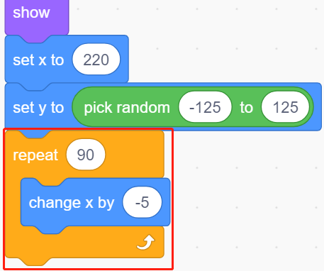

  • Usa il blocco [ripeti] per far sì che il valore della sua coordinata x diminuisca lentamente, così potrai vedere il clone della sprite Paddle muoversi lentamente da destra a sinistra fino a scomparire.

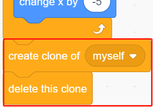

  • Clona nuovamente una nuova sprite Paddle ed elimina il clone precedente.
