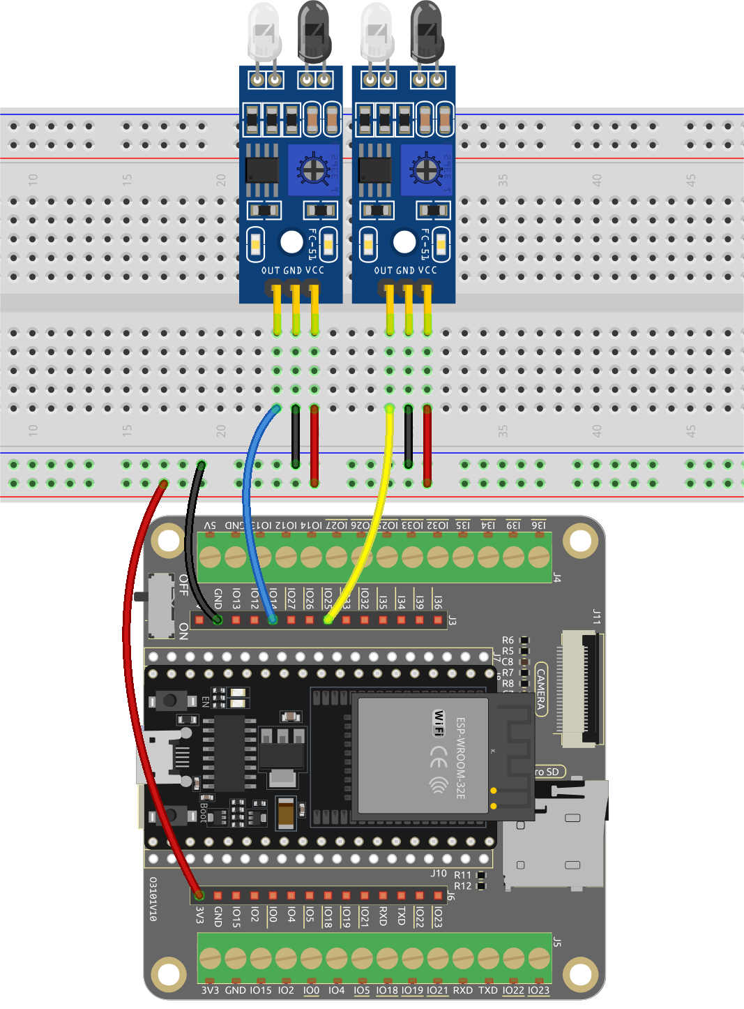

Costruire il Circuito
Il modulo di evitamento ostacoli è un sensore di prossimità a infrarossi con distanza regolabile, il cui output è normalmente alto e basso quando viene rilevato un ostacolo.
Ora costruisci il circuito secondo lo schema seguente.
../_images/19_tap_tile_bb.png

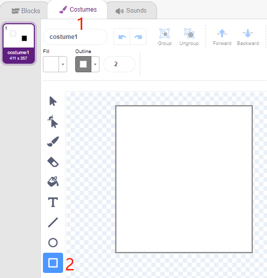

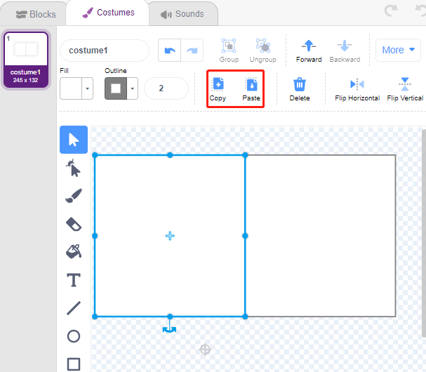

Vai alla pagina Costumi e utilizza lo strumento Rettangolo per disegnare un rettangolo.
../_images/21_tile2.png
Seleziona il rettangolo e fai clic su Copia -> Incolla per creare un rettangolo identico, quindi sposta i due rettangoli in posizione allineata.
../_images/21_tile01.png

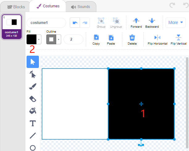

Seleziona uno dei rettangoli e scegli un colore di riempimento nero.
../_images/21_tile02.png

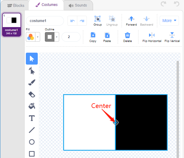

Ora seleziona entrambi i rettangoli e spostali in modo che i loro punti centrali corrispondano al centro del canvas.
../_images/21_tile0.png

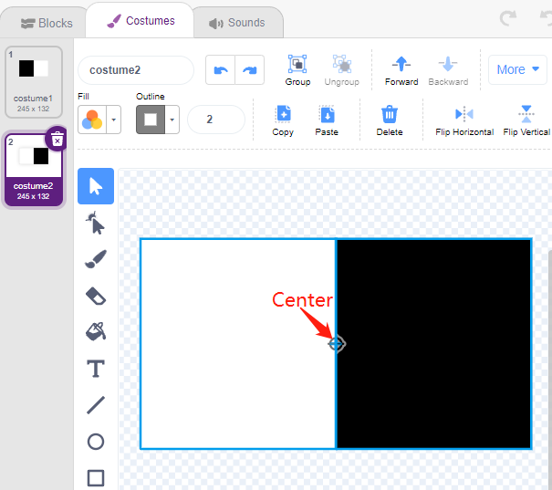

Duplica il costume1, alternando i colori di riempimento dei due rettangoli. Ad esempio, il colore di riempimento del costume1 è bianco a sinistra e nero a destra, e il colore di riempimento del costume2 è nero a sinistra e bianco a destra.
../_images/21_tile3.png

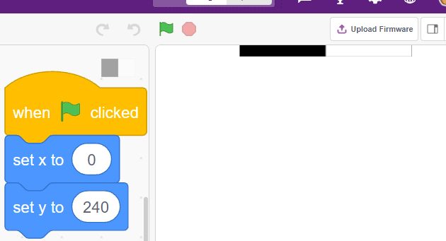

Ora torna alla pagina Blocchi e imposta la posizione iniziale dello sprite Tile in modo che si trovi nella parte superiore del palco.
../_images/21_tile4.png

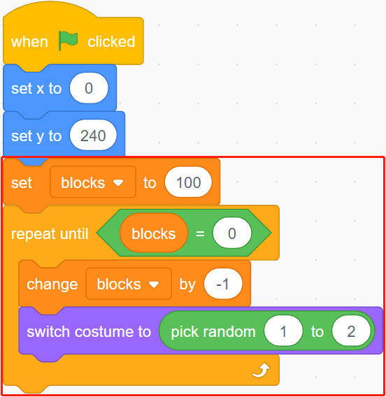

Crea una variabile - blocks e assegnagli un valore iniziale per determinare il numero di volte in cui lo sprite Tile apparirà. Utilizza il blocco [ripeti fino a] per far diminuire gradualmente la variabile blocks fino a che blocks è 0. Durante questo tempo, fai in modo che lo sprite Tile cambi costume in modo casuale.
Dopo aver cliccato sulla bandiera verde, vedrai lo sprite Tile sul palco cambiare costume rapidamente.

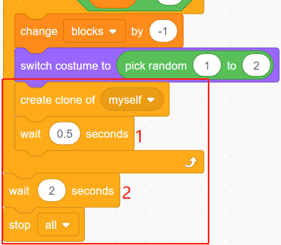

Crea cloni dello sprite Tile mentre la variabile blocks diminuisce, e interrompi l’esecuzione dello script quando blocks è 0. Qui vengono utilizzati due blocchi [attendi () secondi], il primo per limitare l’intervallo tra i cloni di Tile e il secondo per far diminuire la variabile blocks fino a 0 senza interrompere immediatamente il programma, dando all’ultimo sprite tile abbastanza tempo per muoversi.
../_images/21_tile6.png

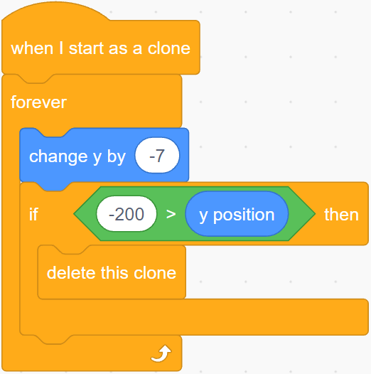

Ora script il clone dello sprite Tile per farlo muovere lentamente verso il basso e cancellarlo quando raggiunge il fondo del palco. La variazione della coordinata y influenza la velocità di caduta, maggiore è il valore, più veloce sarà la velocità di caduta.
../_images/21_tile7.png

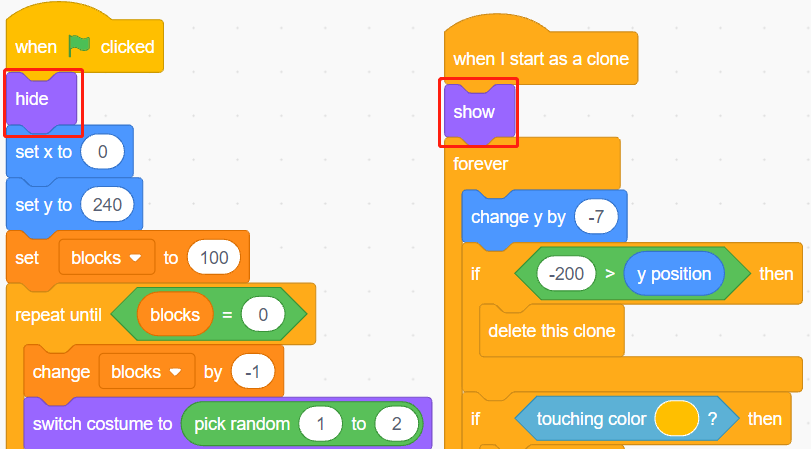

Nascondi il corpo e mostra il clone.
../_images/21_tile8.png

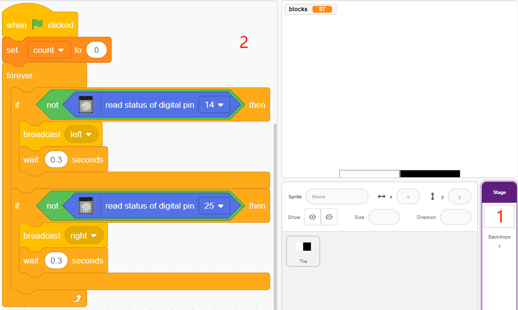

Nello sfondo, leggi i valori dei 2 moduli IR e esegui le azioni corrispondenti.
  • Se il modulo IR sinistro rileva la tua mano, trasmetti un messaggio - left.
  • Se il modulo IR destro rileva la tua mano, trasmetti un messaggio - right.
../_images/21_tile9.png

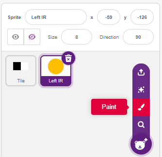

4. Sprite Left IR
Ancora una volta, passa con il mouse sopra l’icona Aggiungi sprite e seleziona Disegna per creare un nuovo sprite chiamato Left IR.
../_images/21_tile10.png

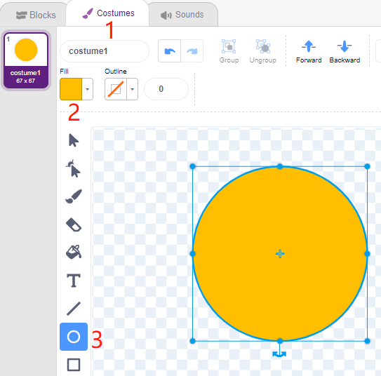

Vai alla pagina Costumi dello sprite Left IR, seleziona il colore di riempimento (qualsiasi colore diverso dal nero e dal bianco) e disegna un cerchio.
../_images/21_tile11.png

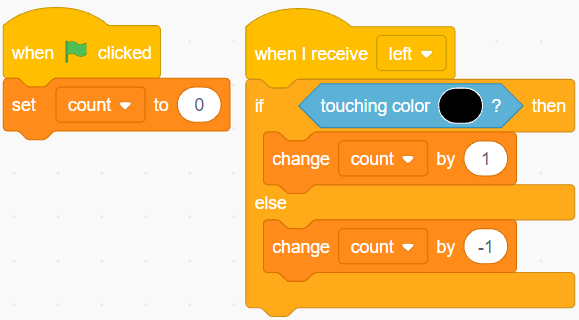

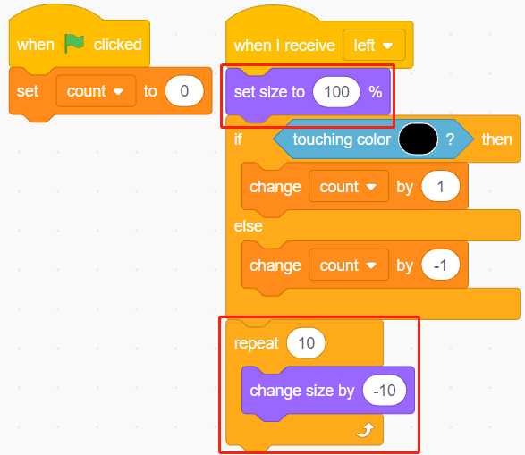

Ora inizia a scrivere lo script per lo sprite Left IR. Quando viene ricevuto il messaggio - left (il modulo IR ricevitore sinistro rileva un ostacolo), determina se il blocco nero dello sprite Tile viene toccato, e se lo è, lascia che la variabile count aumenti di 1, altrimenti diminuisce di 1.
../_images/21_tile12.png

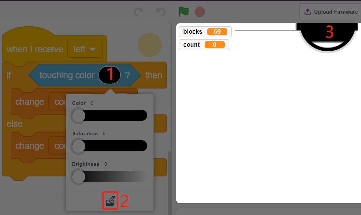

Devi fare in modo che lo sprite Tile appaia sul palco e poi assorba il colore del blocco nero nello sprite Tile.
../_images/21_tile13.png
Ora realizziamo l’effetto di rilevamento (zoom in e out) per Left IR.
../_images/21_tile14.png
Fai nascondere lo sprite Left IR quando viene cliccata la bandiera verde, mostralo quando viene ricevuto il messaggio - left e infine nascondilo di nuovo.

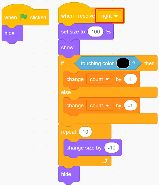

Poi cambia il messaggio ricevuto in - right.
../_images/21_tile17.png
Ora tutto lo scripting è terminato e puoi cliccare sulla bandiera verde per eseguire lo script.
