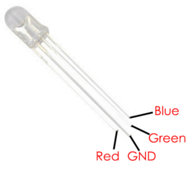

Un LED RGB racchiude tre LED di colore rosso, verde e blu in un involucro di plastica trasparente o semitrasparente. Può visualizzare vari colori cambiando la tensione di ingresso dei tre pin e sovrapponendoli, il che, secondo le statistiche, può creare 16.777.216 colori diversi.
../_images/4_rgb.png ../_images/3_color_ball_bb.png

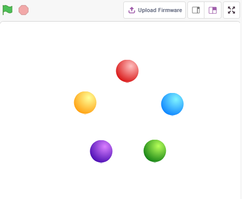

1. Seleziona uno sprite
Elimina lo sprite predefinito, quindi scegli lo sprite Pallina.
../_images/4_ball.png
E duplicalo 5 volte.
../_images/4_duplicate_ball.png
Scegli costumi diversi per questi 5 sprite Pallina e spostali nelle posizioni corrispondenti.

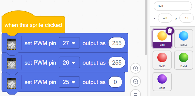

Quindi, il codice per far accendere il LED RGB in giallo è il seguente.
../_images/4_yellow.png
Quando lo sprite Pallina (pallina gialla) viene cliccato, impostiamo il pin 27 su alto (LED rosso acceso), il pin 26 su alto (LED verde acceso) e il pin 25 su basso (LED blu spento) in modo che il LED RGB si illumini di giallo.

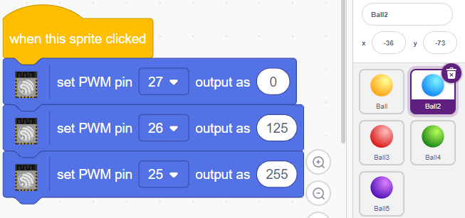

3. Sprite Pallina2 (azzurro)
../_images/4_blue.png

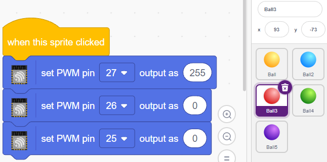

4. Sprite Pallina3 (rosso)
../_images/4_red.png

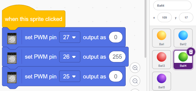

5. Sprite Pallina4 (verde)
../_images/4_green.png
