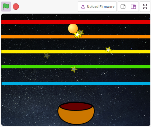

L’effetto che vogliamo ottenere è che più la tua mano è vicina al fotoresistore, più la sprite a forma di palla sullo schermo continuerà a salire; altrimenti cadrà sulla sprite a forma di ciotola. Se tocca la sprite Line mentre sale o scende, emetterà un suono musicale e spruzzerà sprite stellari in tutte le direzioni.

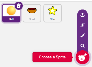

1. Selezionare sprite e sfondo
Elimina la sprite predefinita, seleziona le sprite Palla, Ciotola e Stella.

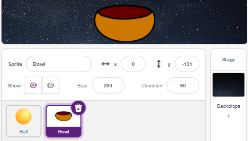

Sposta la sprite Ciotola al centro inferiore dello schermo e ingrandisci le sue dimensioni.

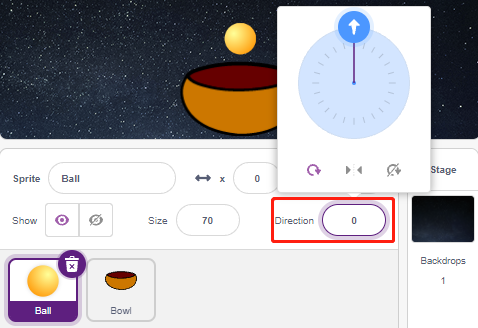

Poiché dobbiamo spostarla verso l’alto, imposta la direzione della sprite Palla su 0.
../_images/18_ball4.png

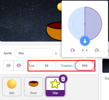

Imposta la dimensione e la direzione della sprite Stella su 180 perché dobbiamo farla cadere, oppure puoi cambiarla in un altro angolo.

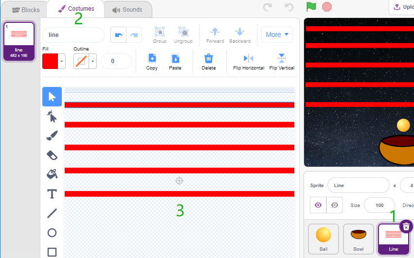

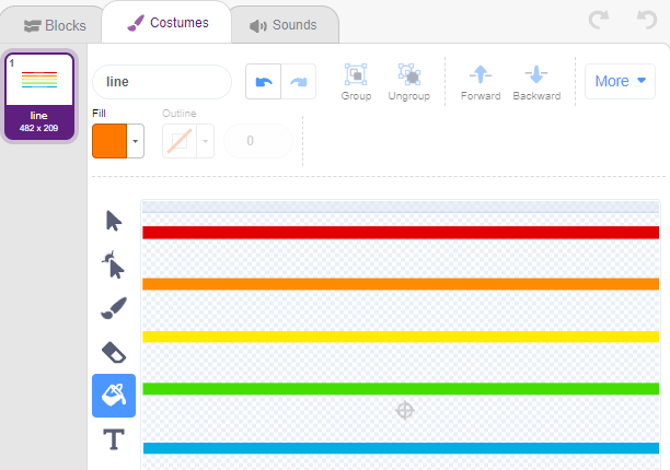

2. Disegna una sprite Linea
Aggiungi una sprite Linea.
../_images/18_ball7.png

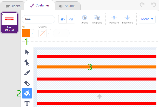

Vai alla pagina Costumi della sprite Linea, riduci leggermente la larghezza della linea rossa sulla tela, quindi copiala 5 volte e allinea le linee.
../_images/18_ball8.png
Ora riempi le linee con colori diversi. Scegli prima un colore che ti piace, quindi clicca sullo strumento Riempimento e sposta il mouse sulla linea per riempirla di colore.
../_images/18_ball9.png
Segui lo stesso metodo per cambiare il colore delle altre linee.
../_images/18_ball10.png

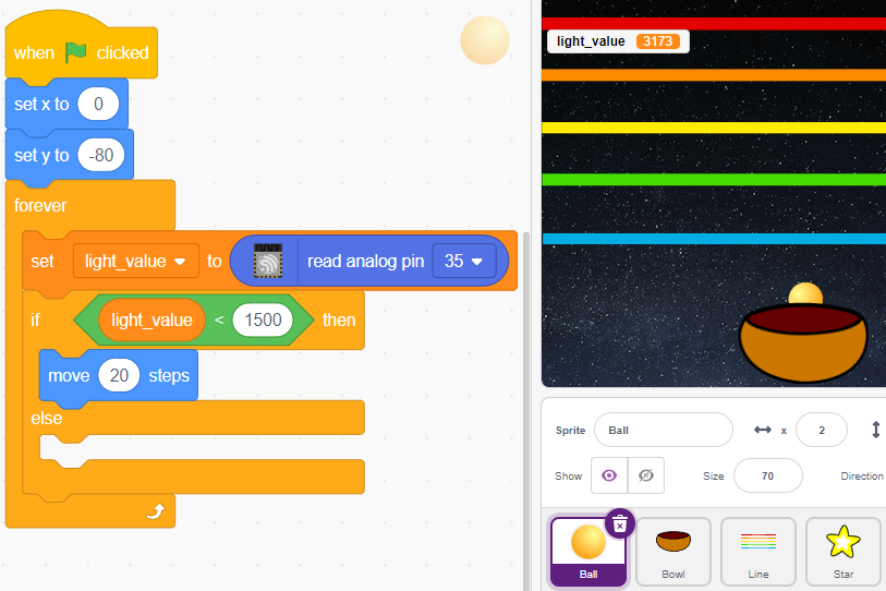

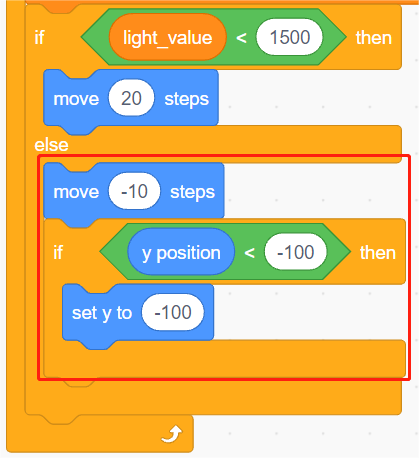

Imposta la posizione iniziale della sprite Palla, poi quando il valore della luce è inferiore a 1500 (può essere qualsiasi altro valore, a seconda del tuo ambiente attuale), fai in modo che la Palla si muova verso l’alto.
Puoi fare in modo che la variabile light_value appaia sullo schermo per osservare il cambiamento dell’intensità della luce in qualsiasi momento.
../_images/18_ball5.png
Altrimenti, la sprite Palla cadrà e limiterà la sua coordinata Y a un minimo di -100. Questo può essere modificato per farla sembrare che cada sulla sprite Ciotola.
../_images/18_ball6.png

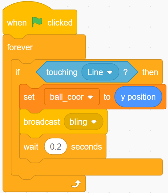

Quando la sprite Linea viene colpita, la coordinata Y corrente viene salvata nella variabile ball_coor e viene trasmesso un messaggio Bling.

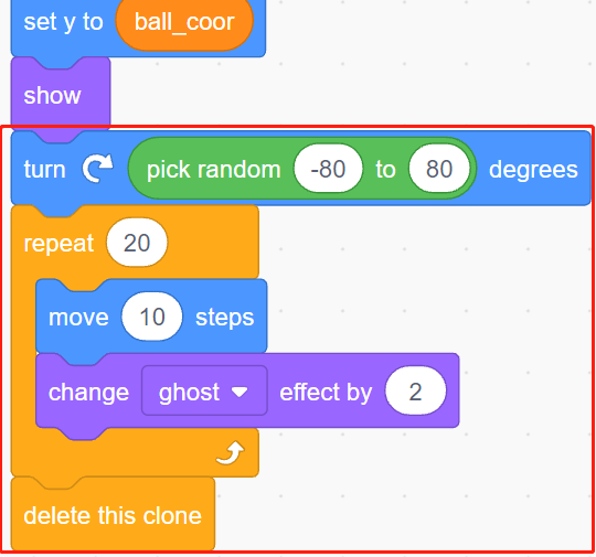

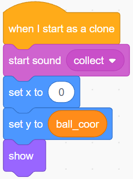

Quando la sprite Stella appare come clone, riproduci l’effetto sonoro e imposta le sue coordinate per sincronizzarle con la sprite Palla.
../_images/18_ball14.png
Crea l’effetto della sprite Stella che appare e regola come necessario.
