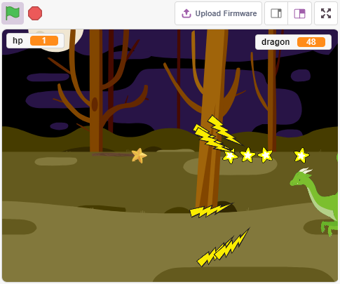

Qui, utilizziamo il joystick per giocare a un gioco di uccisione del drago.
Quando clicchi sul verde, il drago fluttuerà su e giù sul lato destro e soffierà fuoco a intermittenza. Devi usare il joystick per controllare il movimento della bacchetta magica e lanciare attacchi stellari al drago, evitando allo stesso tempo le fiamme che spara, e infine sconfiggerlo.

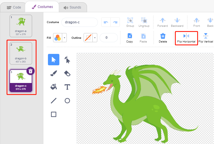

  • Vai alla pagina Costumi e capovolgi orizzontalmente i costumi dragon-b e dragon-c.
../_images/19_dragon1.png

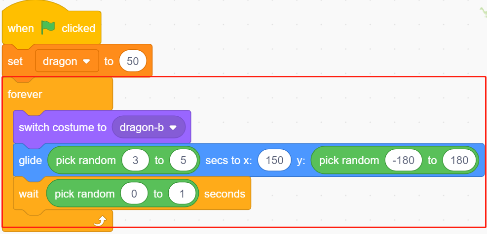

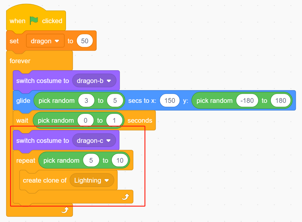

  • Successivamente, cambia il costume dello sprite in dragon-b e fai in modo che lo sprite Dragon si muova su e giù in un intervallo.
../_images/19_dragon4.png

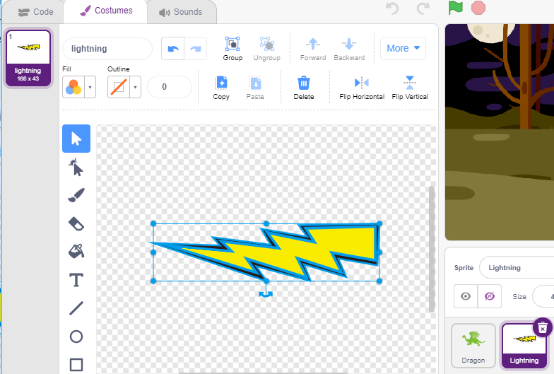

  • Aggiungi uno sprite Lightning come il fuoco soffiato dallo sprite Dragon. Devi ruotarlo di 90° in senso orario nella pagina Costumi, per far sì che lo sprite Lightning si muova nella direzione corretta.
Quando regoli il costume dello sprite Lightning, potresti spostarlo fuori centro, cosa che deve essere evitata! Il punto centrale deve essere esattamente al centro dello sprite!
../_images/19_lightning1.png

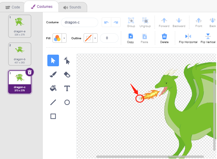

  • Quindi, regola il costume dragon-c dello sprite Dragon in modo che il suo punto centrale sia sulla coda del fuoco. Questo renderà corretta la posizione degli sprite Dragon e Lightning, e impedirà a Lightning di lanciarsi dai piedi del drago.
../_images/19_dragon5.png
  • Di conseguenza, dragon-b deve far coincidere la testa del drago con il punto centrale.

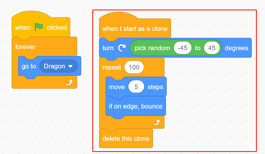

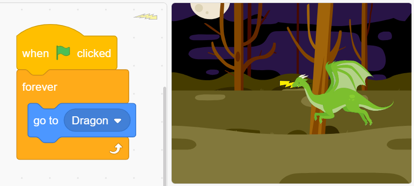

  • Ora scriptiamo lo sprite Lightning. È semplice, basta farlo seguire lo sprite Dragon tutto il tempo. A questo punto, clicca sulla bandiera verde e vedrai Dragon muoversi con il fulmine in bocca.
../_images/19_lightning4.png
  • Torna allo sprite Dragon, ora fai soffiare fuoco, stando attento a non far uscire il fuoco dalla sua bocca, ma a creare un clone per lo sprite Lightning.
../_images/19_dragon6.png

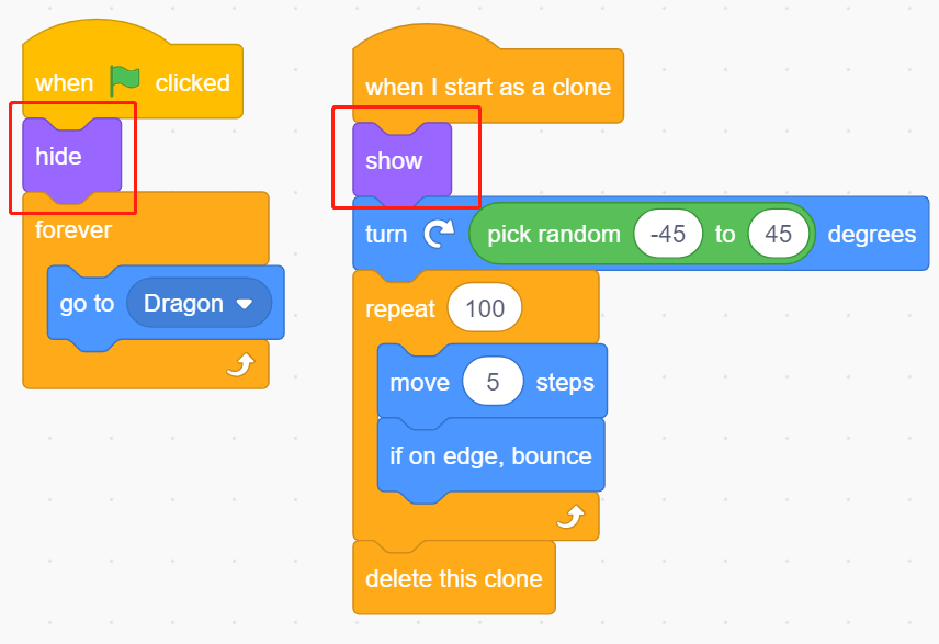

  • Clicca sullo sprite Lightning e fai sì che il clone di Lightning spari ad un angolo casuale, rimbalzi sul muro e scompaia dopo un certo tempo.
../_images/19_lightning5.png
  • Nello sprite Lightning, nascondi il corpo e mostra il clone.
../_images/19_lightning6.png
Ora il drago può muoversi su e giù e soffiare fuoco.

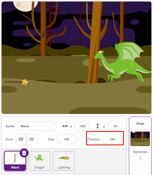

  • Crea uno sprite Wand e ruota la sua direzione a 180 gradi per puntare a destra.
../_images/19_wand1.png

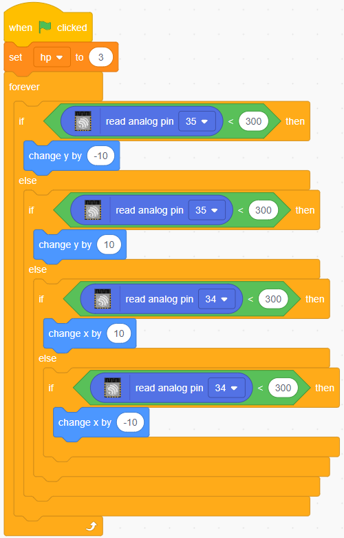

  • Ora crea una variabile hp per registrare il suo valore di vita, impostato inizialmente a 3. Quindi, leggi il valore del joystick, che viene utilizzato per controllare il movimento della bacchetta.
../_images/19_wand2.png

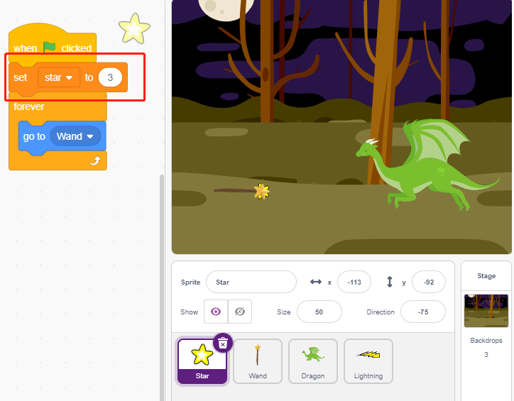

  • Il drago ha il fulmine, e la bacchetta che lo schiaccia ha il suo «proiettile magico»! Crea uno sprite Star, ridimensiona e scriptalo in modo che segua sempre lo sprite Wand, e limita il numero di stelle a tre.
../_images/19_star2.png

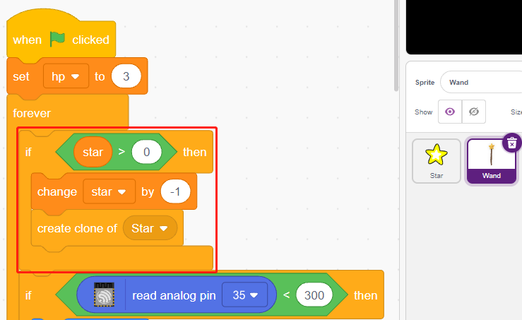

  • Fai in modo che lo sprite Wand spari automaticamente le stelle. Lo sprite Wand spara le stelle allo stesso modo in cui il drago soffia fuoco, creando cloni.
../_images/19_wand3.png

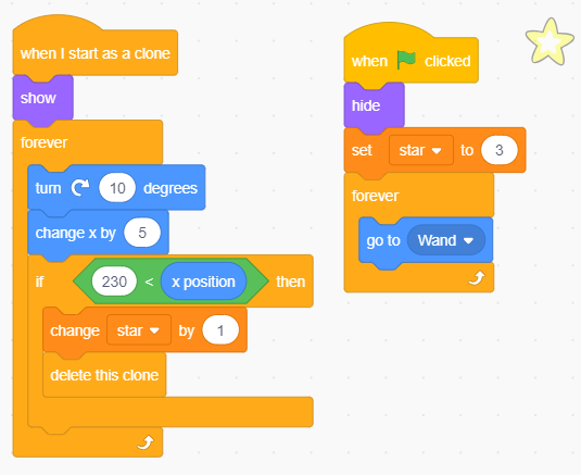

  • Torna allo sprite Star e scriptalo in modo che il clone giri e spari verso destra, scomparendo dopo essere uscito dal palco e ripristinando il numero di stelle. Come lo sprite Lightning, nascondi il corpo e mostra il clone.
../_images/19_star3.png

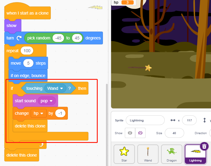

  • Se Lightning (un clone dello sprite Lightning) colpisce lo sprite Wand, farà un suono pop e scomparirà, e la Bacchetta perderà punti vita.
../_images/19_lightning7.png

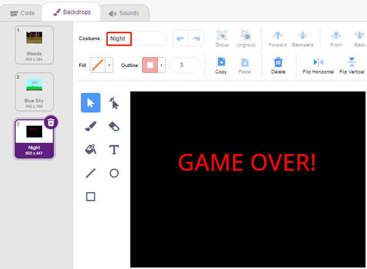

  • E modifica lo sfondo vuoto come segue, per rappresentare che il gioco è fallito e tutto sarà nell’oscurità.
../_images/19_night.png

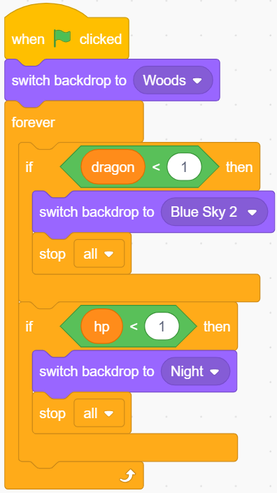

  • Ora scrivi uno script per cambiare questi sfondi, quando la bandiera verde è cliccata, cambia lo sfondo in Woods; se i punti vita del drago sono inferiori a 1, allora il gioco ha successo e cambia lo sfondo in Blue Sky; se il valore dei punti vita della Bacchetta è inferiore a 1, allora cambia lo sfondo in Night e il gioco fallisce.
