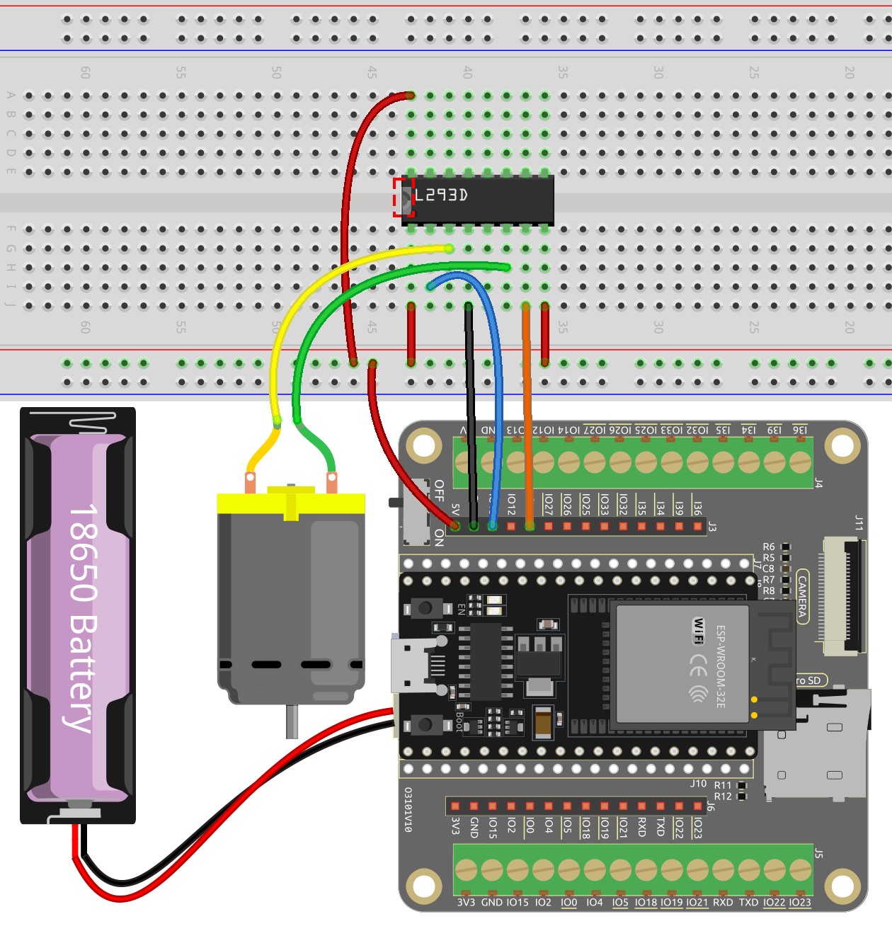

Costruire il Circuito
../_images/10_rotaing_fan_bb.png

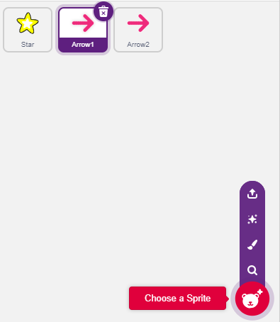

1. Aggiungere sprite
Elimina lo sprite predefinito, quindi seleziona la sprite Stella e la sprite Freccia1, e duplica Freccia1 una volta.

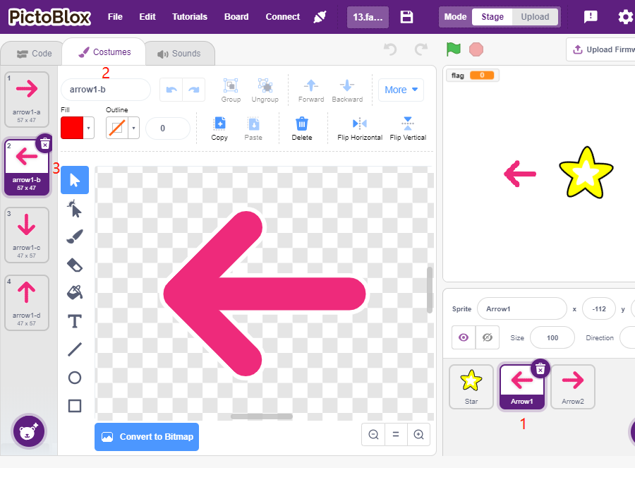

Nell’opzione Costumi, cambia il costume della sprite Freccia1 in una direzione diversa.

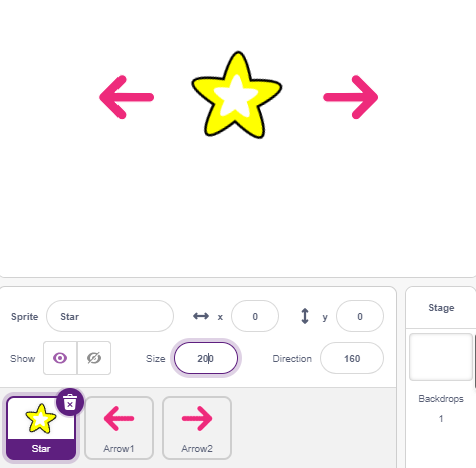

Regola le dimensioni e la posizione della sprite in modo appropriato.

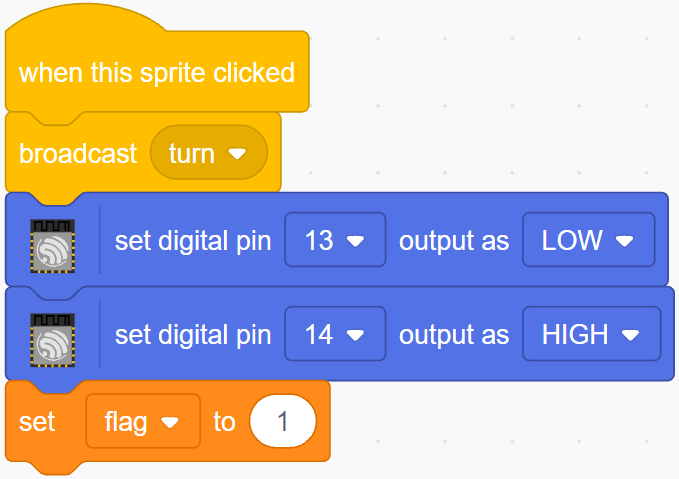

2. Sprite freccia sinistra
Quando questa sprite viene cliccata, trasmette un messaggio - turn, quindi imposta il pin digitale 12 su low e il pin 14 su high, e imposta la variabile flag su 1. Se clicchi sulla sprite freccia sinistra, il motore ruoterà in senso antiorario; se la rotazione è oraria, scambia le posizioni dei pin 12 e 14.
Ci sono 2 punti da notare qui.
  • [broadcast]: dalla tavolozza Eventi, utilizzato per trasmettere un messaggio alle altre sprite; quando le altre sprite ricevono questo messaggio, eseguiranno un evento specifico. Ad esempio, qui è turn, quando la sprite stella riceve questo messaggio, esegue lo script di rotazione.
  • variabile flag: La direzione di rotazione della sprite stella è determinata dal valore di flag. Quindi, quando crei la variabile flag, devi farla applicare a tutte le sprite.

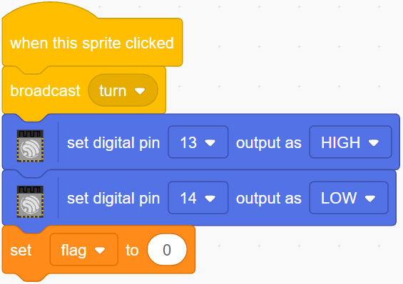

3. Sprite freccia destra
Quando questa sprite viene cliccata, trasmette un messaggio turn, quindi imposta il pin digitale 12 su high e il pin 14 su low per far ruotare il motore in senso orario e imposta la variabile flag su 0.

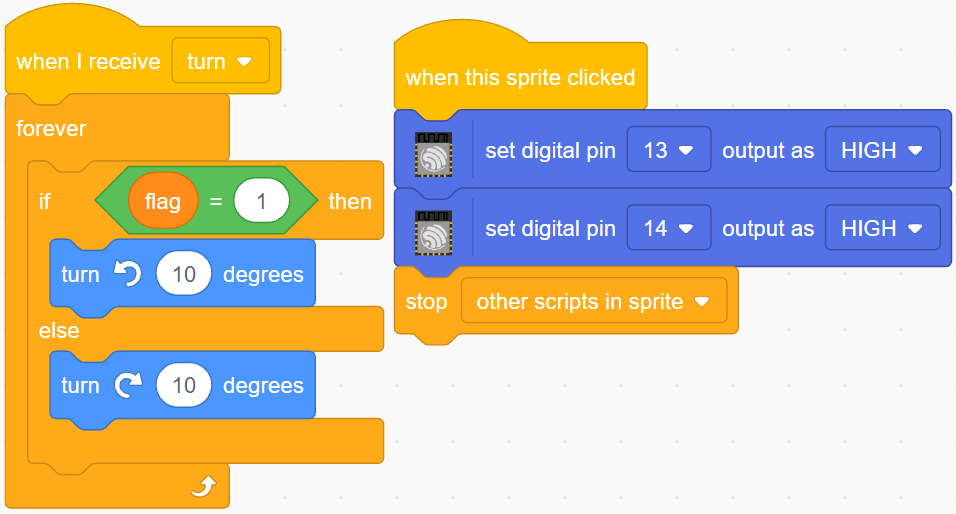

4. Sprite stella
Qui sono inclusi 2 eventi.
  • Quando la sprite stella riceve il messaggio trasmesso turn, determina il valore di flag; se flag è 1, ruota di 10 gradi a sinistra, altrimenti ruota al contrario. Poiché è in [PER SEMPRE], continuerà a ruotare.
  • Quando questa sprite viene cliccata, imposta entrambi i pin del motore su high per farlo smettere di ruotare e blocca gli altri script in questa sprite.
