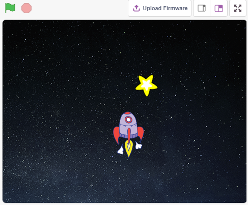

Dopo l’avvio dello script, le stelle appariranno casualmente sul palco. Devi usare il Joystick per controllare la navicella spaziale Rocketship ed evitare le stelle; se le tocchi, il gioco finirà.

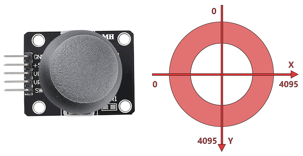

Un joystick è un dispositivo di input costituito da una leva che si muove su una base e comunica l’angolo o la direzione al dispositivo che controlla. I joystick sono spesso utilizzati per controllare videogiochi e robot.
Per comunicare un’intera gamma di movimenti al computer, un joystick deve misurare la posizione della leva su due assi: l’asse X (da sinistra a destra) e l’asse Y (su e giù).
Le coordinate di movimento del joystick sono mostrate nella figura seguente.
  • La coordinata x va da sinistra a destra, con un intervallo da 0 a 4095.
  • La coordinata y va dall’alto verso il basso, con un intervallo da 0 a 4095.

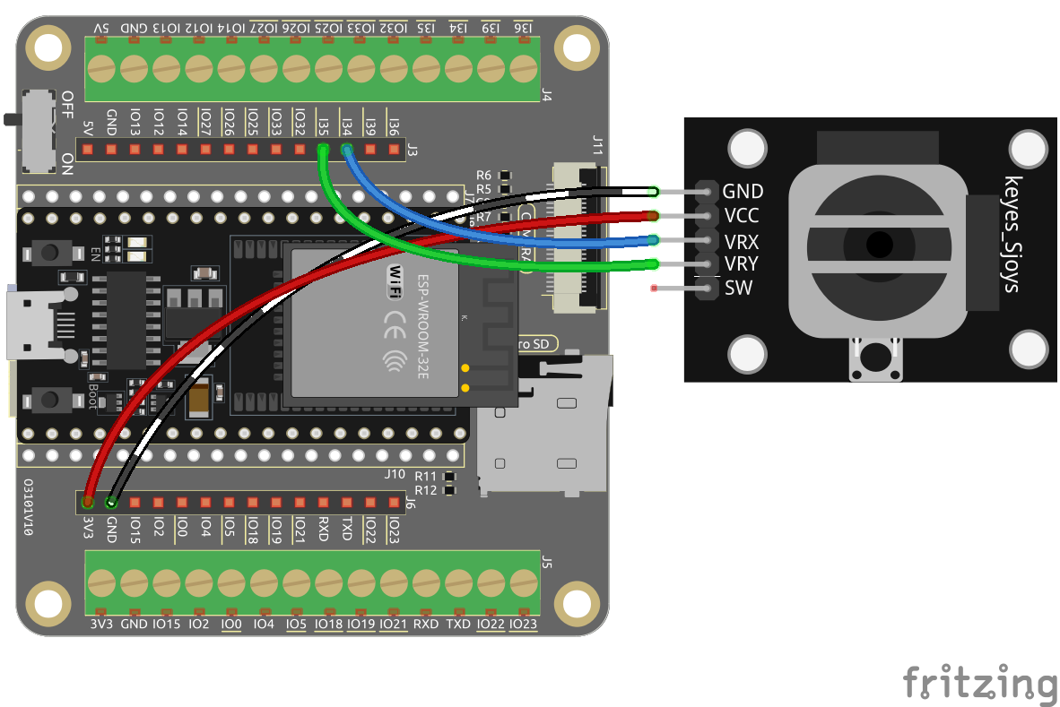

Ora costruisci il circuito secondo il diagramma seguente.
../_images/14_star_crossed_bb.png

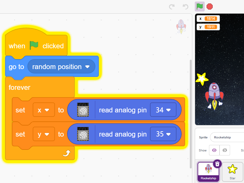

La sprite Rocketship deve ottenere l’effetto di apparire in una posizione casuale per poi essere controllata dal joystick per muoversi in alto, in basso, a sinistra e a destra.
Il flusso di lavoro è il seguente.
  • Quando si clicca sulla bandiera verde, fai sì che la sprite vada in una posizione casuale e crea 2 variabili x e y che memorizzano rispettivamente i valori letti dal pin33 (VRX del Joystick) e dal pin35 (VRY del Joystick). Puoi far eseguire lo script, muovendo il joystick su e giù, a sinistra e a destra, per vedere l’intervallo di valori per x e y.
../_images/16_roc2.png

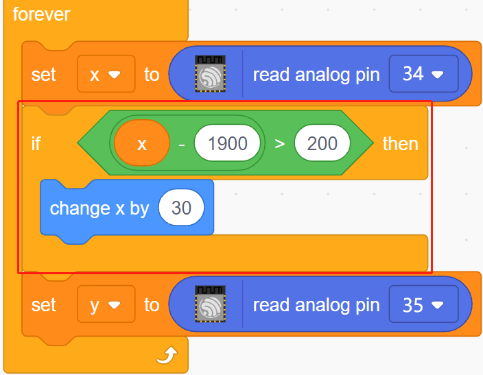

  • Il valore del pin33 è compreso nell’intervallo 0-4095 (il centro è circa 1800). Usa x-1800>200 per determinare se il Joystick è spostato verso destra e, in tal caso, incrementa la coordinata x della sprite di +30 (per spostare la sprite verso destra).
../_images/16_roc3.png

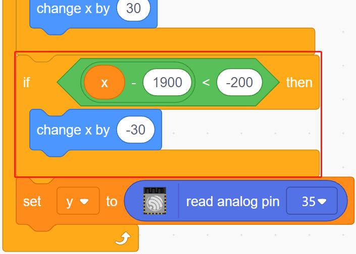

  • Se il Joystick viene spostato a sinistra, imposta la coordinata x della sprite a -30 (sposta la sprite a sinistra).
../_images/16_roc4.png

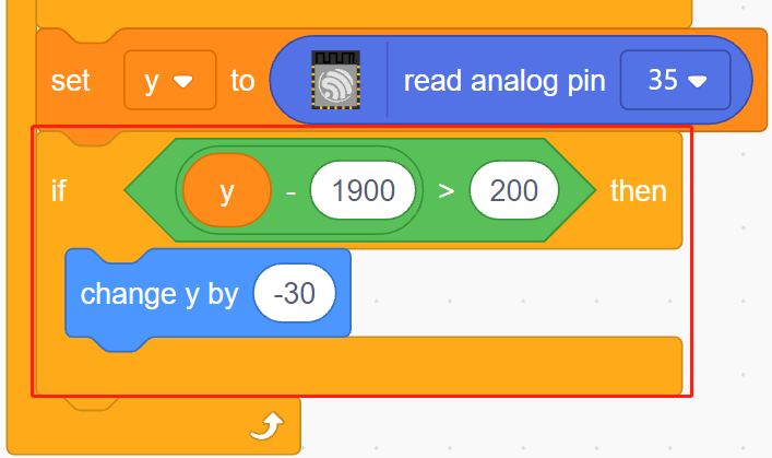

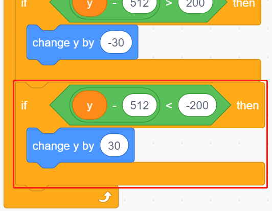

  • Poiché la coordinata y del Joystick va dall’alto (0) verso il basso (4095) e la coordinata y della sprite va dal basso verso l’alto, per far muovere la sprite verso l’alto quando il Joystick viene spostato verso l’alto, la coordinata y deve essere -30 nello script.
../_images/16_roc5.png
  • Se il Joystick viene spostato verso il basso, la coordinata y della sprite è +30.
../_images/16_roc6.png

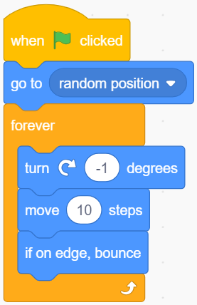

3. Programmazione per Star
L’effetto da ottenere dalla sprite Star è quello di apparire in una posizione casuale e, se tocca la sprite Rocketship, lo script si interrompe e il gioco finisce.
  • Quando si clicca sulla bandiera verde e la sprite va in una posizione casuale, il blocco [turn degrees] serve a far avanzare la sprite Star con un leggero cambiamento d’angolo in modo che sembri che si muova in una curva e, se tocca il bordo, rimbalza.
../_images/16_star1.png

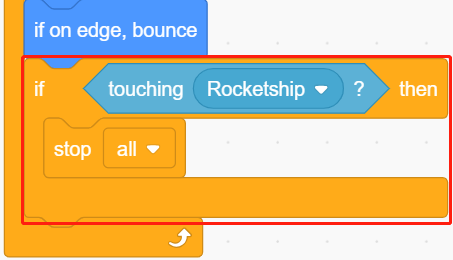

  • Se la sprite tocca la sprite Rocketship mentre si muove, interrompi l’esecuzione dello script.
