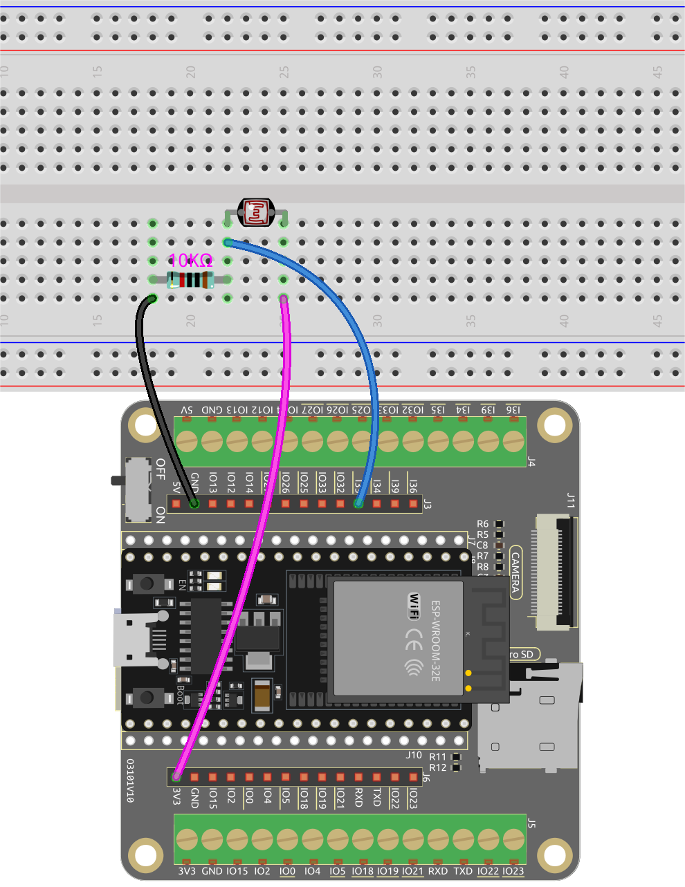

Un fotoresistore o cellula fotoelettrica è un resistore variabile controllato dalla luce. La resistenza di un fotoresistore diminuisce con l’aumentare dell’intensità della luce incidente.
Costruisci il circuito seguendo il diagramma seguente.
Collega un’estremità del fotoresistore a 5V, l’altra estremità al pin 35, e collega una resistenza da 10K in serie con GND a questa estremità.
Quindi, quando l’intensità della luce aumenta, la resistenza di un fotoresistore diminuisce, la divisione di tensione della resistenza da 10K aumenta e il valore ottenuto dal pin 35 diventa più grande.
../_images/8_light_alarm_bb.png

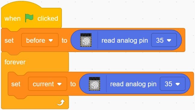

2. Leggi il valore del pin 35
Crea due variabili prima e attuale. Quando viene cliccata la bandiera verde, leggi il valore del pin 35 e memorizzalo nella variabile prima come valore di riferimento. In [per sempre], leggi di nuovo il valore del pin 35 e memorizzalo nella variabile attuale.

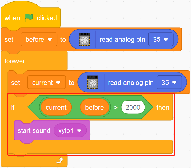

3. Emetti un suono
Quando il valore del pin 35 attuale è superiore di 50 rispetto a quello precedente, il che rappresenta un’intensità di luce maggiore della soglia, allora fai emettere un suono allo sprite.

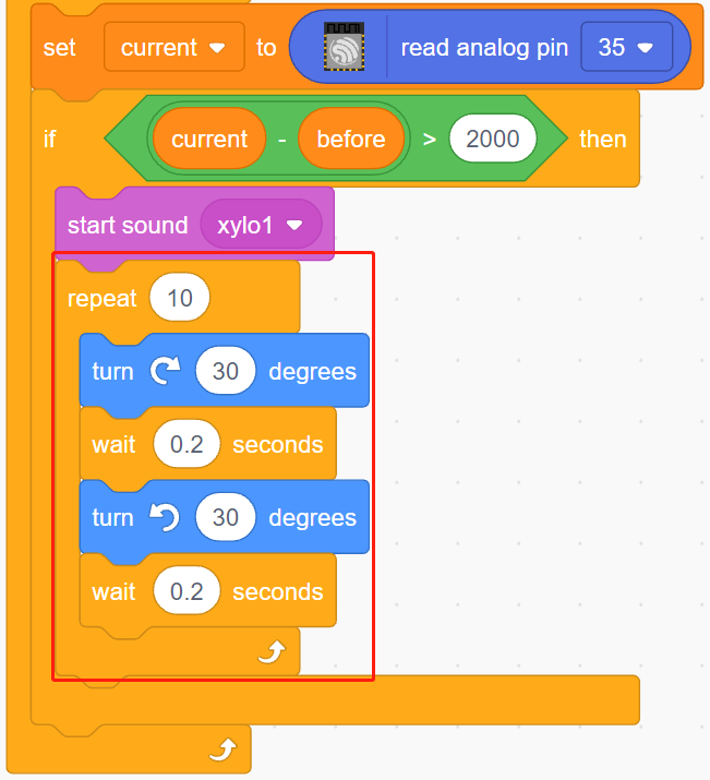

4. Ruota lo sprite
Usa il blocco [gira] per far girare lo sprite campanella a sinistra e a destra per ottenere l’effetto sveglia.
../_images/10_turn.png

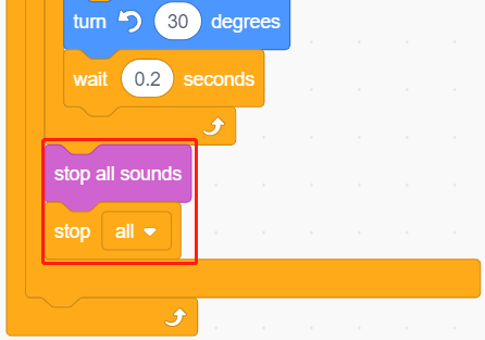

5. Ferma tutto
Ferma l’allarme dopo che ha suonato per un po”.
