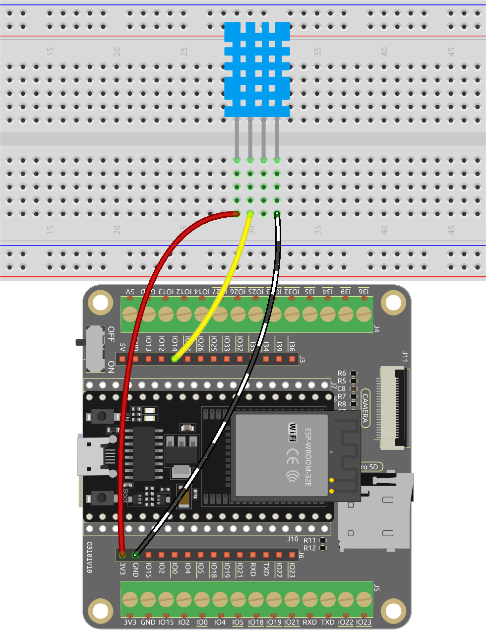

Il sensore digitale di temperatura e umidità DHT11 è un sensore composito che fornisce un’uscita digitale calibrata di temperatura e umidità.
Ora costruisci il circuito seguendo il diagramma seguente.
../_images/9_dht11_bb.png

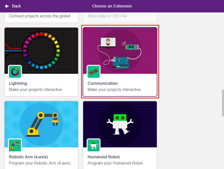

1. Aggiungere Estensioni
Passa alla modalità Upload, fai clic sul pulsante Aggiungi Estensione nell’angolo in basso a sinistra, quindi seleziona Comunicazione per aggiungerla; apparirà alla fine dell’area della tavolozza.
../_images/11_addcom.png

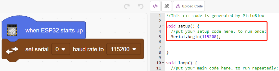

2. Inizializzare l’ESP32 e il Monitor Seriale
In modalità Upload, avvia ESP32 e poi imposta il baud rate della porta seriale.
  • [quando ESP32 si avvia]: In modalità Upload, avvia ESP32.
  • [imposta baud rate seriale a]: Dalla tavolozza Comunicazioni, usato per impostare il baud rate della porta seriale 0, il valore predefinito è 115200. Se utilizzi Mega2560, puoi scegliere di impostare il baud rate nelle porte seriali da 0 a 2.
../_images/11_init.png

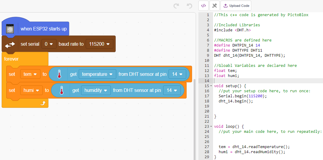

3. Leggere temperatura e umidità
Crea 2 variabili, tem e humi, per memorizzare rispettivamente la temperatura e l’umidità. Il codice apparirà sulla destra mentre trascini e rilasci il blocco.
../_images/11_readtem.png

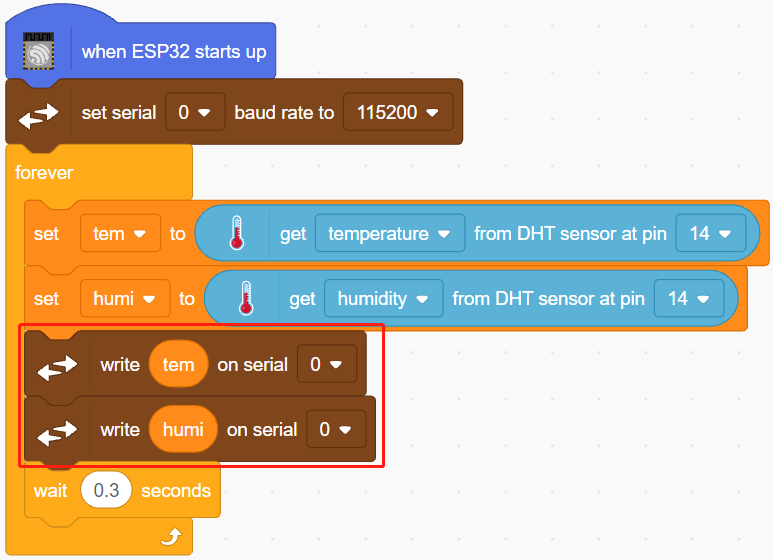

4. Stampare i dati sul Monitor Seriale
Scrivi i dati di temperatura e umidità letti nel Monitor Seriale. Per evitare un trasferimento troppo rapido che potrebbe bloccare PictoBlox, utilizza il blocco [attendi secondi] per aggiungere un intervallo di tempo per la stampa successiva.
../_images/11_writeserial.png
