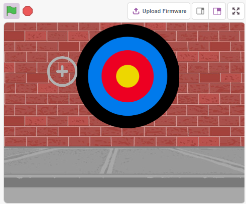

Oggi realizzeremo anche noi un gioco di tiro a segno con Scratch. Nel gioco, lascia che il mirino spari il più vicino possibile al centro del bersaglio per ottenere un punteggio più alto.
Clicca sulla bandiera verde per iniziare. Usa il modulo di evitamento ostacoli per sparare un proiettile.

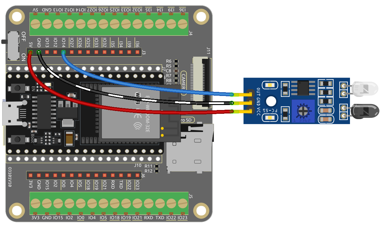

Costruire il Circuito
Il modulo di evitamento ostacoli è un sensore di prossimità a infrarossi con distanza regolabile, il cui output è normalmente alto e diventa basso quando viene rilevato un ostacolo.
Ora costruisci il circuito secondo il diagramma qui sotto.
../_images/12_shooting_bb.png

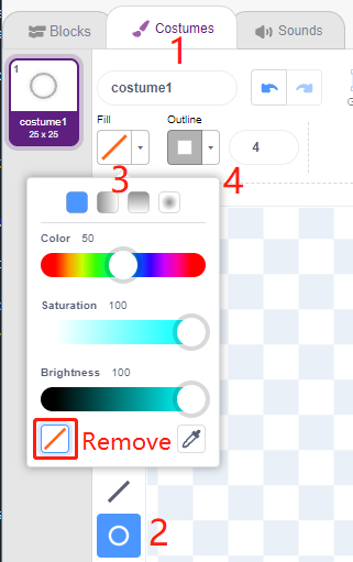

Vai alla pagina Costumi della sprite Mirino. Clicca sullo strumento Cerchio, rimuovi il colore di riempimento e imposta il colore e la larghezza del contorno.
../_images/14_shooting02.png

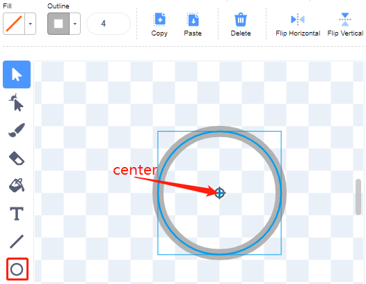

Ora disegna un cerchio con lo strumento Cerchio. Dopo aver disegnato, puoi cliccare sullo strumento Seleziona e spostare il cerchio in modo che il punto di origine sia allineato con il centro della tela.
../_images/14_shooting03.png

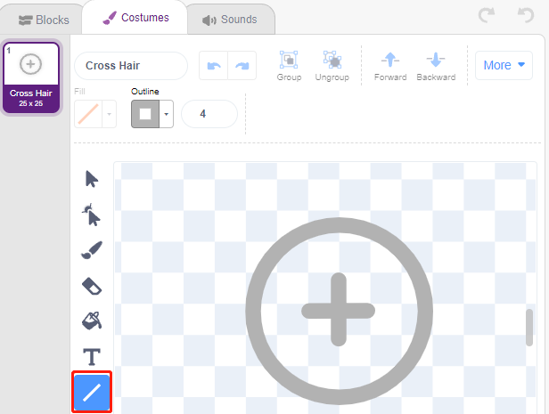

Usando lo strumento Linea, disegna una croce all’interno del cerchio.
../_images/14_shooting033.png

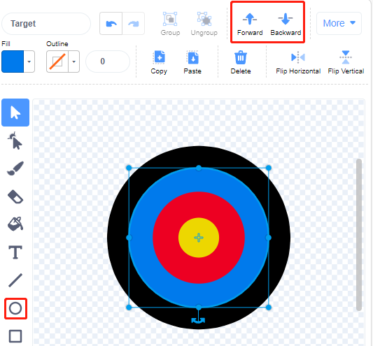

Dipingere la sprite del Bersaglio
Crea una nuova sprite chiamata Bersaglio.
../_images/14_shooting01.png

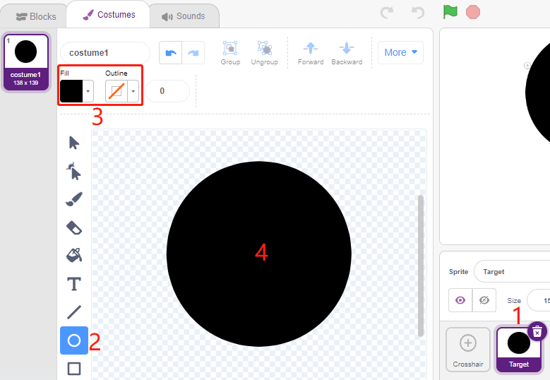

Vai alla pagina Costumi della sprite Bersaglio, clicca sullo strumento Cerchio, seleziona un colore di riempimento e rimuovi il contorno, poi dipingi un cerchio grande.
../_images/14_shooting05.png
Usa lo stesso metodo per disegnare cerchi aggiuntivi, ognuno con un colore diverso, e puoi usare lo strumento Avanti o Indietro per cambiare la posizione dei cerchi sovrapposti. Nota che devi anche selezionare lo strumento per spostare i cerchi, in modo che l’origine di tutti i cerchi e il centro della tela siano allineati.
../_images/14_shooting04.png

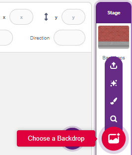

3. Aggiungere uno sfondo
Aggiungi uno sfondo adatto che preferibilmente non abbia troppi colori e non corrisponda ai colori nella sprite Bersaglio. Qui ho scelto lo sfondo Wall1.
../_images/14_shooting06.png

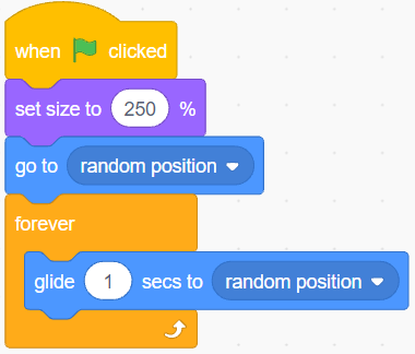

Imposta la posizione e la dimensione casuale della sprite Mirino, e lasciala muovere casualmente.
../_images/14_shooting4.png

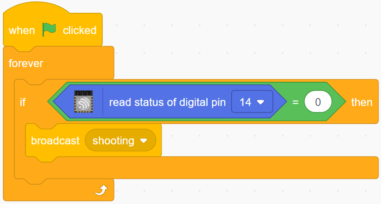

Quando una mano viene posizionata davanti al modulo di evitamento ostacoli, questo emetterà un livello basso come segnale di trasmissione.
../_images/14_shooting5.png

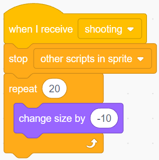

Quando viene ricevuto il messaggio shooting, la sprite smette di muoversi e si riduce lentamente, simulando così l’effetto di un proiettile sparato.
../_images/14_shooting6.png

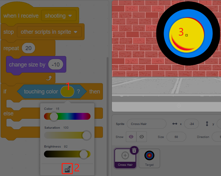

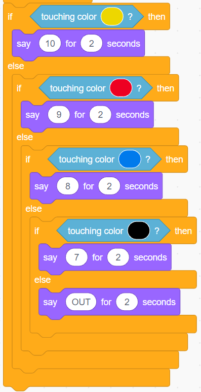

Usa il blocco [Tocca colore ()] per determinare la posizione del colpo.
../_images/14_shooting7.png

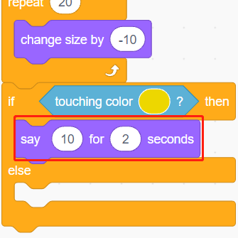

Quando il colpo è all’interno del cerchio giallo, viene segnalato 10.
../_images/14_shooting8.png
Usa lo stesso metodo per determinare la posizione del proiettile, se non è impostato sulla sprite Bersaglio, significa che è fuori dal cerchio.
../_images/14_shooting9.png
