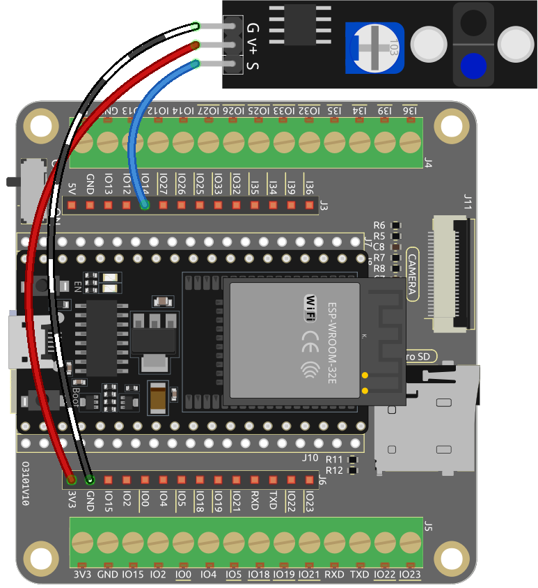

Questo è un modulo Line Tracking digitale, quando rileva una linea nera, emette 1; quando rileva una linea bianca, emette un valore di 0. Inoltre, puoi regolare la sua distanza di rilevamento tramite il potenziometro sul modulo.
Ora costruisci il circuito secondo lo schema sotto.
../_images/20_protect_heart_bb.png
Prima di iniziare il progetto, devi regolare la sensibilità del modulo.
Collega i cavi secondo lo schema sopra, quindi alimenta la scheda R3, senza caricare il codice.
Ora incolla un nastro elettrico nero sulla scrivania, posiziona il modulo Line Track a un’altezza di 2 cm dalla scrivania.
Con il sensore rivolto verso il basso, osserva il LED di segnalazione sul modulo per assicurarti che si accenda sul tavolo bianco e si spenga sul nastro nero.
In caso contrario, è necessario regolare il potenziometro sul modulo in modo che possa ottenere l’effetto sopra descritto.

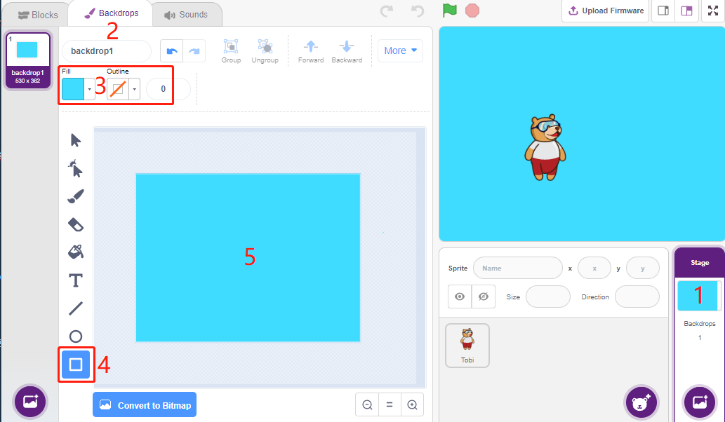

Poiché lo sprite Freccia1 e lo sprite Scatola Rettangolare hanno entrambi costumi bianchi, per farli apparire sul palco, ora riempi lo sfondo con un colore che può essere qualsiasi colore tranne nero, bianco e rosso.
  • Clicca su Backdrop1 per andare alla sua pagina Backdrops.
  • Seleziona il colore che vuoi riempire.
  • Usa lo strumento Rettangolo per disegnare un rettangolo delle stesse dimensioni della tavola da disegno.

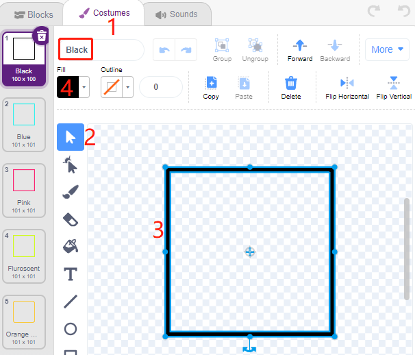

Vai alla pagina Costumi dello sprite Scatola Rettangolare e imposta i costumi nero e bianco.
  • Clicca sullo strumento selezione
  • Seleziona il rettangolo sulla tela
  • Seleziona il colore di riempimento come nero
  • e nomina il costume Nero
../_images/22_heart2.png

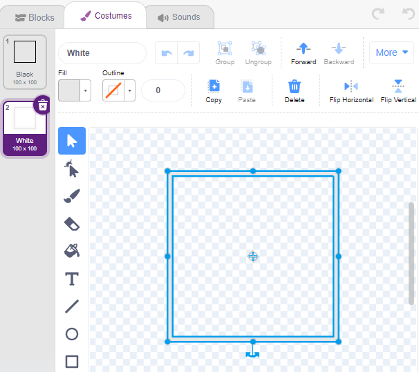

Seleziona il secondo costume, imposta il colore di riempimento su bianco, nomina il costume Bianco ed elimina il resto dei costumi.
../_images/22_heart3.png

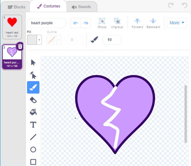

Nella pagina Costumi, modifica il costume viola del cuore in modo che appaia spezzato.
../_images/22_heart6.png

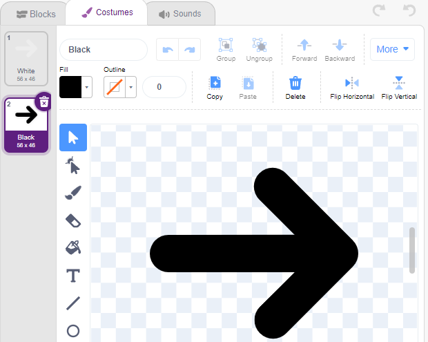

Nella pagina Costumi, conserva e copia il costume rivolto verso destra e imposta il suo colore su nero e bianco.

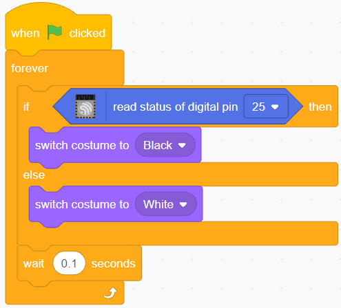

  • Quindi, quando il valore del pin digitale 2 (modulo Line Tracking) è 1 (linea nera rilevata), cambia il costume in Nero.
  • Altrimenti, cambia il costume in Bianco.

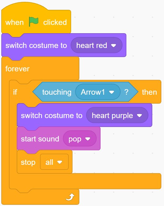

Lo sprite Cuore è protetto all’interno della Scatola Rettangolare e di default ha un costume rosso. Quando lo sprite Freccia1 viene toccato, il gioco finisce.

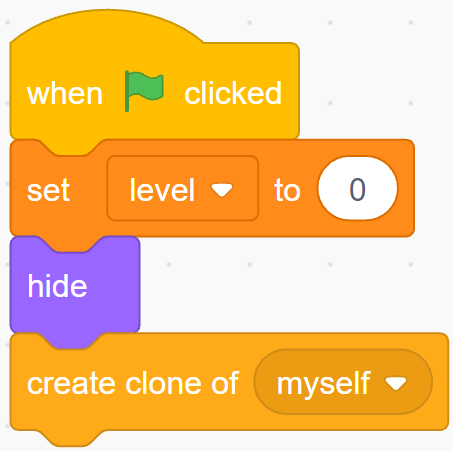

6. Script per lo sprite Freccia1
Fai nascondere lo sprite Freccia1 e crea un clone quando viene cliccata la bandiera verde.
../_images/22_heart10.png

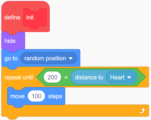

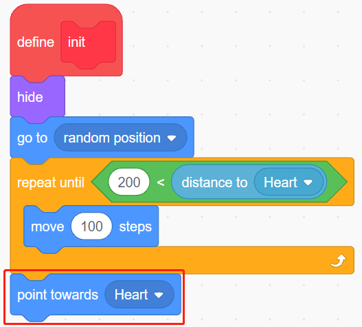

Crea un blocco [init] per inizializzare la posizione, l’orientamento e il colore dello sprite Freccia1.
Appare in una posizione casuale, e se la distanza tra esso e lo sprite Cuore è inferiore a 200, si muove verso l’esterno fino a quando la distanza non supera i 200.
../_images/22_heart11.png
Imposta la sua direzione per affrontare lo sprite Cuore.
../_images/22_heart12.png

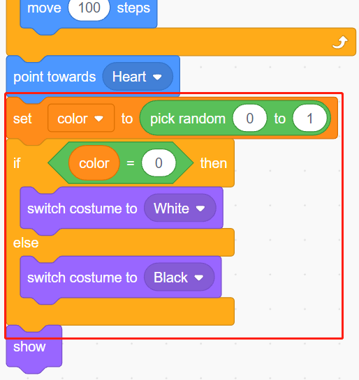

Fai in modo che il suo colore alterni casualmente tra nero e bianco.
  • La variabile color è 0, cambia il costume in Bianco.
  • La variabile color è 1, cambia il costume in Nero.
../_images/22_heart14.png

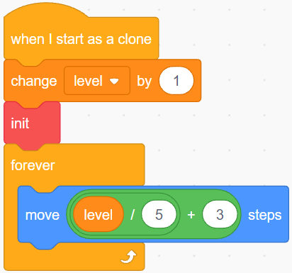

Ora fai iniziare il movimento, si muoverà più velocemente man mano che il valore della variabile level aumenta.
../_images/22_heart13.png

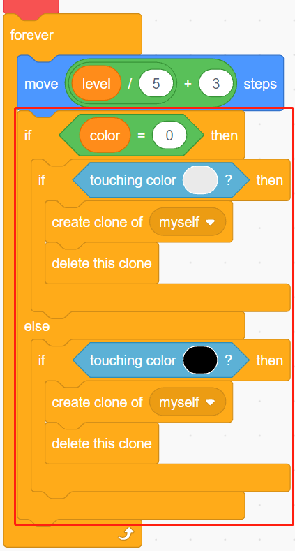

Ora imposta il suo effetto di collisione con lo sprite Scatola Rettangolare.
  • Se lo sprite Freccia1 e lo sprite Scatola Rettangolare hanno lo stesso colore (che sarà modificato in base al valore del modulo Line Track), sia nero che bianco, viene creato un nuovo clone e il gioco continua.
  • Se i loro colori non corrispondono, lo sprite Freccia1 continua a muoversi e il gioco finisce quando colpisce lo sprite Cuore.
../_images/22_heart15.png

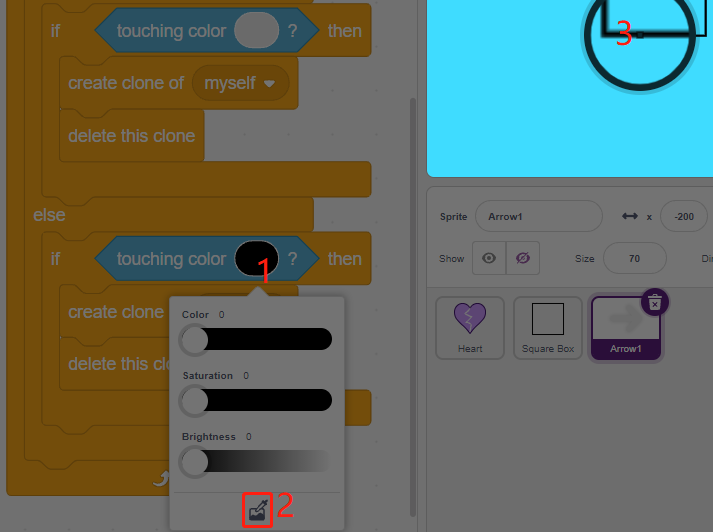

I due blocchi [touch color()] devono rilevare i costumi neri/bianchi di Square Box separatamente.
