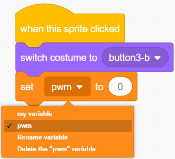

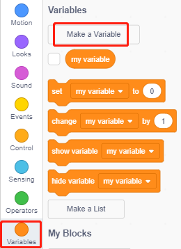

2. Creazione di una variabile
Crea una variabile chiamata pwm per memorizzare il valore della modifica del pwm.
Clicca sulla tavolozza Variabili e seleziona Crea una Variabile.
../_images/3_ap_va.png
Inserisci il nome della variabile, può essere qualsiasi nome, ma è consigliabile descrivere la sua funzione. Il tipo di dato è numero e per tutti gli sprite.
../_images/3_ap_pwm.png

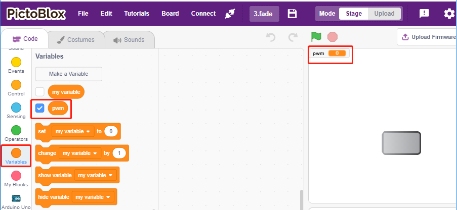

Una volta creata, vedrai pwm all’interno della tavolozza Variabili e in stato selezionato, il che significa che questa variabile apparirà sul palco. Puoi provare a deselezionarla per vedere se pwm è ancora presente sul palco.
../_images/3_ap_0.png
3. Impostare lo stato iniziale
Quando lo sprite button3 viene cliccato, passa al costume button-b (stato cliccato) e imposta il valore iniziale della variabile pwm a 0.

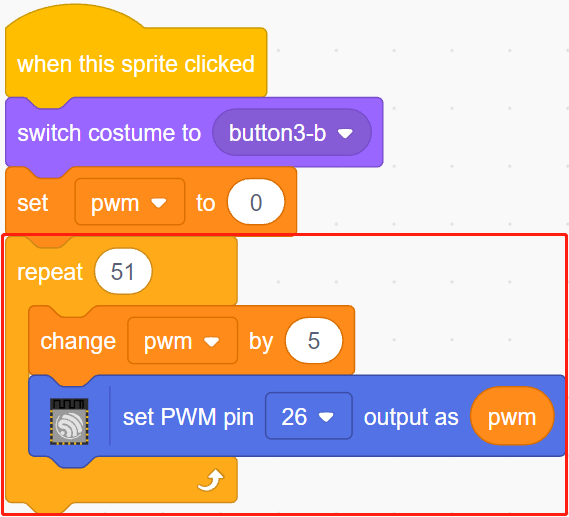

4. Far diventare il LED sempre più luminoso
Poiché l’intervallo di pwm è 255, quindi tramite il blocco [ripeti], la variabile pwm viene accumulata fino a 255 di 5 in 5, e poi inserita nel blocco [imposta pin PWM], in modo che il LED si accenda lentamente.
  • [cambia pwm di 5]: dalla tavolozza Variabili, lascia che la variabile cambi di un numero specifico ogni volta. Può essere un numero positivo o negativo, positivo aumenta ogni volta, negativo diminuisce ogni volta, ad esempio, qui la variabile pwm aumenta di 5 ogni volta.
  • [imposta pin PWM]: dalla tavolozza ESP32, utilizzato per impostare il valore di uscita del pin pwm.
../_images/3_ap_1.png

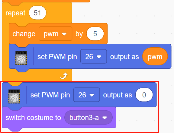

Infine, cambia di nuovo il costume di button3 a button-a e imposta il valore del pin PWM a 0, in modo che il LED si accenda lentamente e poi si spenga di nuovo.
../_images/3_ap_2.png
