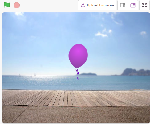

1. Aggiungi una sprite e uno sfondo
Elimina la sprite predefinita, clicca sul pulsante Scegli una Sprite nell’angolo in basso a destra dell’area delle sprite, quindi seleziona la sprite Balloon1.
../_images/13_balloon1.png

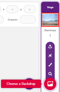

Aggiungi uno sfondo Boardwalk tramite il pulsante Scegli uno sfondo, o altri sfondi che ti piacciono.
../_images/13_balloon2.png

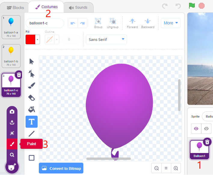

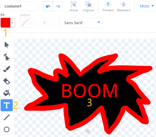

2. Dipingi un costume per la sprite Balloon1
Ora disegniamo un costume con l’effetto di esplosione per la sprite del palloncino.
Vai alla pagina Costumi della sprite Balloon1, clicca sul pulsante Scegli un Costume in basso a sinistra e seleziona Dipingi per creare un Costume vuoto.
../_images/13_balloon7.png

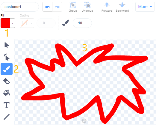

Seleziona un colore e poi usa lo strumento Pennello per disegnare un motivo.
../_images/13_balloon3.png

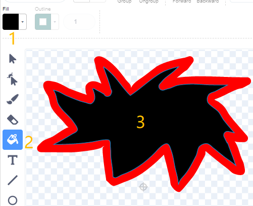

Seleziona nuovamente un colore, clicca sullo strumento Riempi e sposta il mouse all’interno del motivo per riempirlo con un colore.
../_images/13_balloon4.png
Infine, scrivi il testo BOOM, in modo da completare un costume con effetto esplosione.
../_images/13_balloon5.png

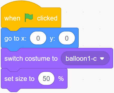

3. Programmazione della sprite Balloon
Imposta la posizione iniziale e la dimensione della sprite Balloon1.
../_images/13_balloon6.png

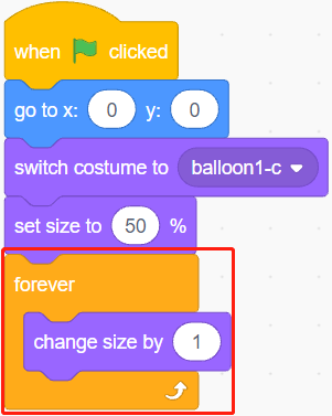

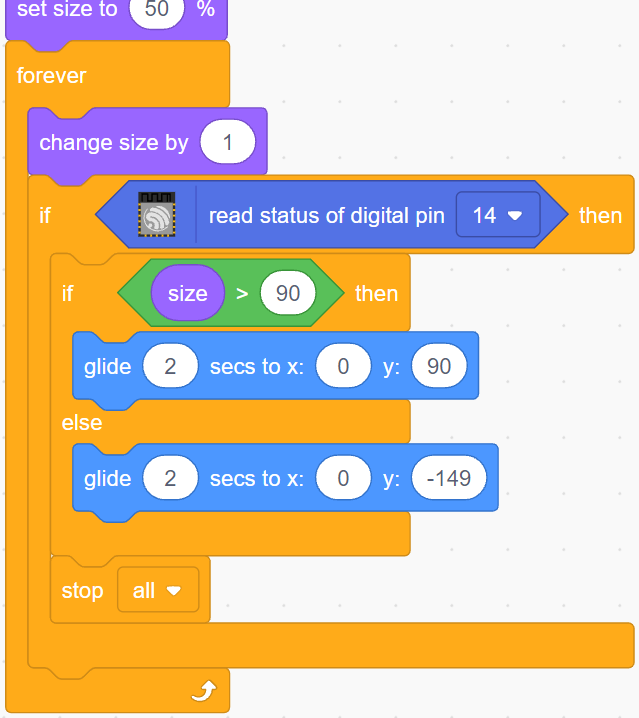

Quindi, lascia che la sprite Balloon si ingrandisca lentamente.
../_images/13_balloon8.png
Quando si preme il pulsante (valore è 1), la dimensione della sprite Balloon1 smette di aumentare.
  • Quando la dimensione è inferiore a 90, cadrà (la coordinata y diminuisce).
  • Quando la dimensione è maggiore di 90 e inferiore a 120, volerà verso l’alto (la coordinata y aumenta).
../_images/13_balloon9.png

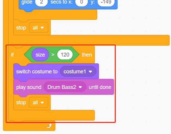

Se il pulsante non è stato premuto, il palloncino si ingrandisce lentamente e quando la dimensione è maggiore di 120, esploderà (passerà al costume con effetto esplosione).
../_images/13_balloon10.png
