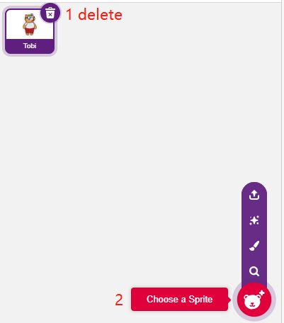

Elimina lo sprite Tobi esistente utilizzando il pulsante Elimina nell’angolo in alto a destra e seleziona di nuovo uno sprite.
../_images/2_tobi.png

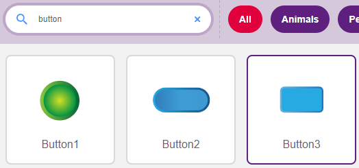

Qui, selezioniamo lo sprite Button3.
../_images/2_button3.png

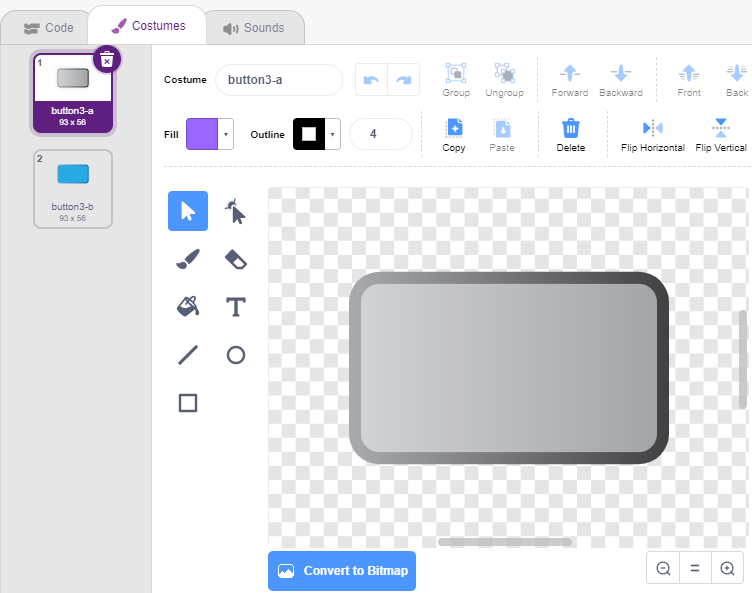

Clicca su Costumi nell’angolo in alto a destra e vedrai che lo sprite Button3 ha 2 costumi, impostiamo button3-a come rilasciato e button3-b come premuto.
../_images/2_button3_2.png

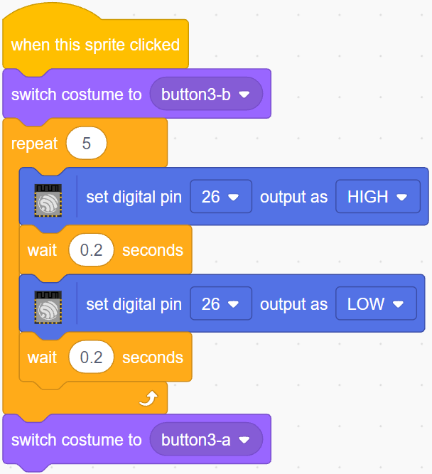

2. Cambiare i costumi.
Quando lo sprite viene cliccato (tavolozza Eventi), passa al costume button3-b (tavolozza Aspetto).
../_images/2_switch.png
3. Far lampeggiare il LED 5 volte
Usa il blocco [Ripeti] per far lampeggiare il LED 5 volte (ciclo Alto->Basso) e infine cambia di nuovo il costume a button3-a.
  • [Ripeti 10]: numero limitato di cicli ripetuti, puoi impostare il numero di ripetizioni tu stesso, dalla tavolozza Controllo.
