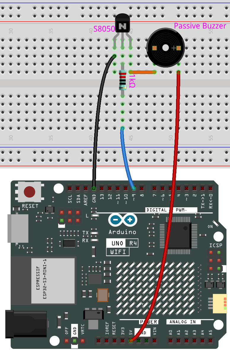

配線図
ブザーを接続する際は、ピンを確認してください。長いピンがアノード、短い方がカソードです。逆に接続するとブザーから音が出ないため、間違えないように注意が必要です。

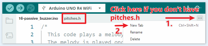

16-passive_buzzer.inoをelite-explorer-kit-main\basic_project\16-passive_buzzerのパスで直接開くことができます。または、このコードをArduino IDEにコピーしてください。
