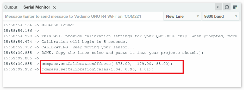

Nachdem Sie den Code hochgeladen haben, öffnen Sie den seriellen Monitor. Befolgen Sie die Anweisungen im seriellen Monitor, um QMC5883L zu kalibrieren. Wenn Sie aufgefordert werden, den Sensor zu bewegen, wird die Kalibrierungsmethode „Achterfigur“ empfohlen. Alternativ können Sie den Sensor einfach parallel zum Boden halten und ihn im Uhrzeigersinn oder gegen den Uhrzeigersinn drehen, bis der serielle Monitor meldet, dass die Kalibrierung abgeschlossen ist.
../_images/09_calibrate_qmc5883l.png
Sobald alle Kalibrierungsdaten gesammelt wurden, wird das Sketch Ihnen einige Codezeilen geben, die wie compass.setCalibrationOffsets(-375.00, -179.00, 85.00); und compass.setCalibrationScales(1.04, 0.96, 1.01); aussehen. Kopieren Sie diesen Code. Es ist empfehlenswert, ihn für zukünftige Referenzen zu speichern.
Bei Verwendung von QMC5883L: Öffnen Sie den Sketch Ihres Projekts und fügen Sie die kopierte Codezeile direkt unter den Aufruf compass.init() ein. So wie hier:

Magnetometer müssen kalibriert(QMC5883L kalibrieren) werden, bevor sie als Kompass verwendet werden können, und müssen waagerecht gehalten und fern von Eisenobjekten, magnetisierten Materialien und stromführenden Drähten gehalten werden.
  • Sie können die Datei 09-gy87_qmc5883l.ino direkt unter dem Pfad elite-explorer-kit-main\basic_project\09-gy87_qmc5883l öffnen.
  • Fügen Sie den Code, den Sie aus den Kalibrierungsschritten erhalten haben, unter die Zeile compass.init() in der Funktion initializeQMC5883L() ein.
