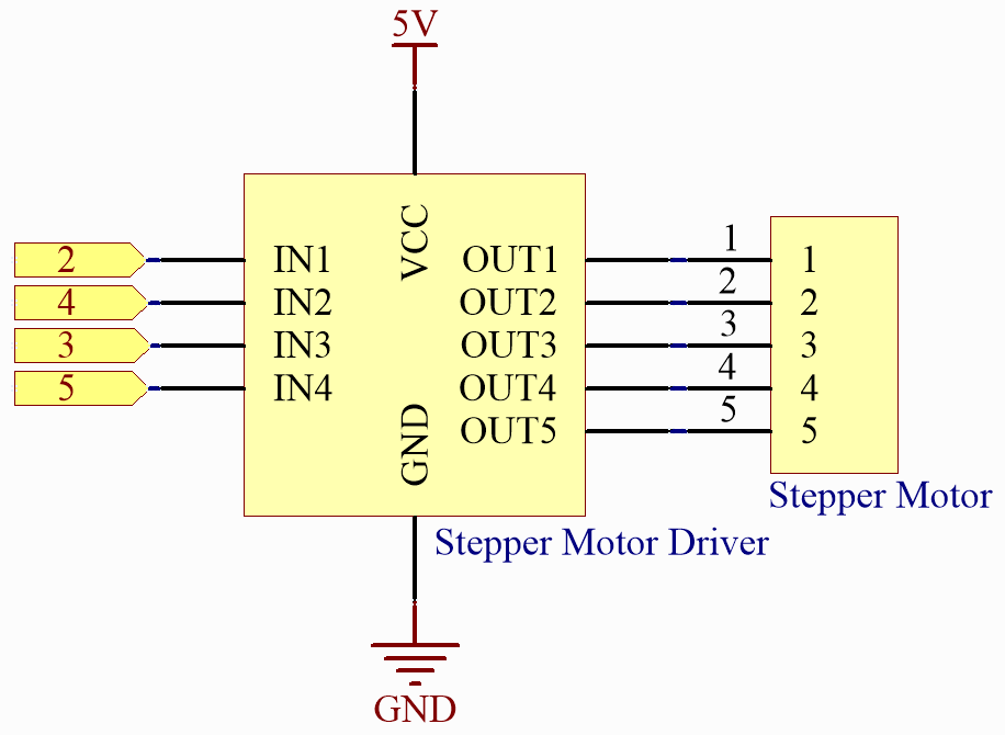

Verdrahtung
Warnung
Aufgrund des hohen Stromverbrauchs des Schrittmotors ist es ratsam, eine externe 5V-Stromversorgung zu verwenden, anstatt sich auf den Arduino zu verlassen.
Obwohl es möglich ist, den Schrittmotor direkt vom Arduino zu betreiben, wird dies nicht empfohlen, da es elektrisches Rauschen auf dessen Stromversorgungsleitungen verursachen kann, was möglicherweise zu Schäden am Arduino führt.
../_images/26-stepper_motor_bb.png
../_images/26_stepper_motor_schematic.png

Nachdem der Code auf das Arduino Uno Board hochgeladen wurde, beginnt der 28BYJ-48 Schrittmotor sich zu drehen, angetrieben durch den ULN2003 Treiber. Zunächst dreht sich der Motor im Uhrzeigersinn mit einer Geschwindigkeit von 5 Umdrehungen pro Minute (RPM) für eine vollständige Umdrehung. Nachdem die Drehung im Uhrzeigersinn abgeschlossen ist, hält der Motor für 1 Sekunde an.
Anschließend dreht sich der Motor in die entgegengesetzte Richtung, gegen den Uhrzeigersinn, mit einer erhöhten Geschwindigkeit von 15 RPM für eine weitere vollständige Umdrehung. Wieder hält der Motor nach der Drehung gegen den Uhrzeigersinn für 1 Sekunde an. Der Zyklus aus Drehung und Pause setzt sich unendlich fort, solange das Arduino mit Strom versorgt wird.
