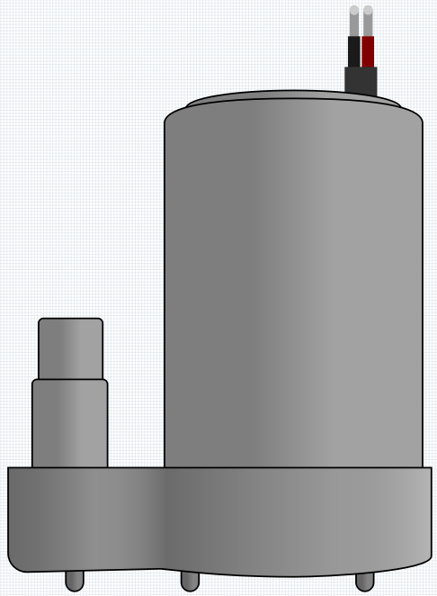

Pompa Centrifuga
../_images/pump.png
La pompa centrifuga converte l’energia cinetica rotazionale in energia idrodinamica per trasportare il fluido. L’energia di rotazione proviene dal motore elettrico. Il fluido entra nella girante della pompa lungo o vicino all’albero rotante, viene accelerato dalla girante, fluisce radialmente verso l’esterno nel diffusore o nella camera a voluta, e poi esce da lì.
Gli usi comuni delle pompe centrifughe includono il pompaggio di acqua, liquami, applicazioni agricole, petrolifere e petrolchimiche.
Caratteristiche
  • Tensione di funzionamento: DC 3 ~ 4.5V
  • Corrente operativa: 120 ~ 180mA
  • Potenza: 0.36 ~ 0.91W
  • Altezza massima dell’acqua: 0.35 ~ 0.55M
  • Portata massima: 80 ~ 100 L/H
  • Durata di funzionamento continuo: 100 ore
  • Grado di impermeabilità: IP68
  • Modalità di guida: DC, guida magnetica
  • Materiale: Plastica ingegneristica
  • Diametro esterno dell’uscita: 7.8 mm
  • Diametro interno dell’uscita: 6.5 mm
  • È una pompa sommersa e deve essere utilizzata in questo modo. Tende a surriscaldarsi, quindi c’è il rischio di surriscaldamento se accesa fuori dall’acqua.
