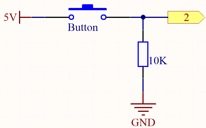

Schema
../_images/circuit_3.1_button.png
Un lato del pin del pulsante è collegato a 5V, mentre l’altro lato è collegato al pin 2, quindi quando si preme il pulsante, il pin 2 sarà alto. Tuttavia, quando il pulsante non è premuto, il pin 2 è in uno stato sospeso e può essere alto o basso. Per ottenere un livello basso stabile quando il pulsante non è premuto, il pin 2 deve essere collegato a GND tramite una resistenza di pull-down da 10K.
