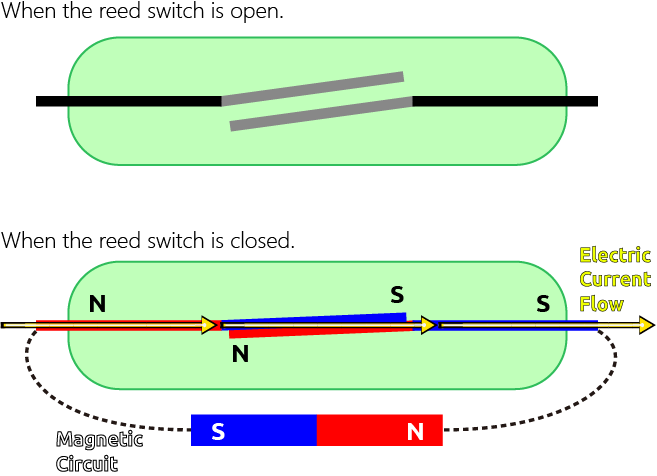

Il principio di funzionamento di un interruttore Reed è molto semplice. Due lamelle (solitamente fatte di ferro e nichel, due metalli) che si sovrappongono alle estremità sono sigillate in un tubo di vetro, con una piccola distanza (di pochi micron) tra di esse. Il tubo di vetro è riempito con un gas inerte di elevata purezza (come l’azoto), e alcuni interruttori Reed sono progettati per avere il vuoto all’interno, per migliorare le prestazioni in alta tensione.
Le lamelle agiscono come conduttori di flusso magnetico. Le due lamelle non sono a contatto in condizioni di riposo; quando vengono attraversate da un campo magnetico generato da un magnete permanente o da una bobina elettromagnetica, il campo magnetico applicato fa sì che le due lamelle abbiano polarità diverse alle estremità. Quando la forza magnetica supera la forza elastica delle lamelle stesse, le due lamelle vengono attratte l’una verso l’altra, chiudendo il circuito; quando il campo magnetico si indebolisce o scompare, le lamelle, grazie alla loro elasticità, si separano nuovamente aprendo il circuito.
