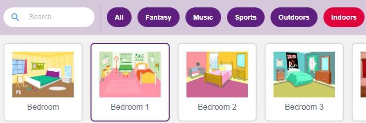

Choisissez Chambre 1.
../_images/7_bedroom2.png

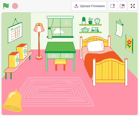

Ensuite, sélectionnez le lutin cloche sur la scène et déplacez-le à la position souhaitée.
../_images/7_doorbell.png

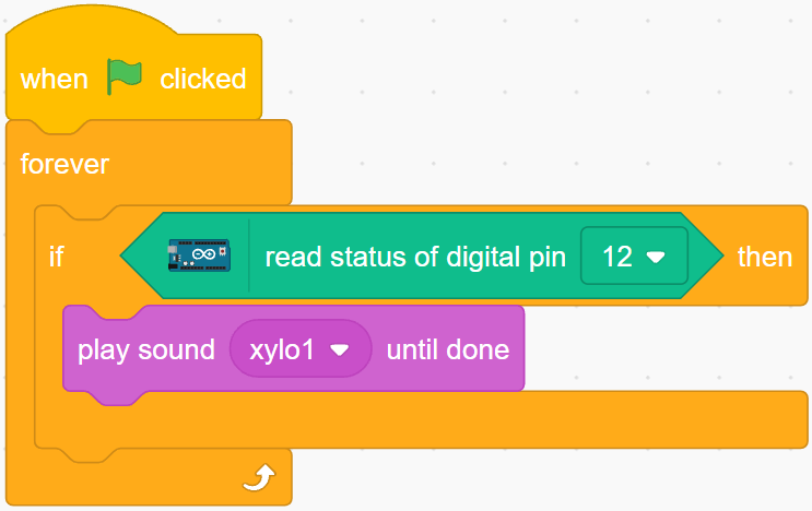

3. Appuyer sur le bouton pour que la cloche émette un son
Utilisez [si alors] pour créer une condition : lorsque la valeur lue de la broche 12 est égale à 1 (bouton pressé), le son xylo1 sera joué.
  • [lire état de la broche numérique] : Ce bloc se trouve dans la palette Arduino Mega et permet de lire la valeur d’une broche numérique, le résultat est 0 ou 1.
  • [if then]: Ce bloc est un bloc de contrôle dans la palette Contrôle. Si sa condition booléenne est vraie, les blocs contenus à l’intérieur s’exécutent, puis le script impliqué se poursuit. Si la condition est fausse, les scripts à l’intérieur du bloc sont ignorés.
  • [jouer le son jusqu’à la fin] : dans la palette Son, utilisé pour jouer des sons spécifiques.
../_images/7_bell.png
