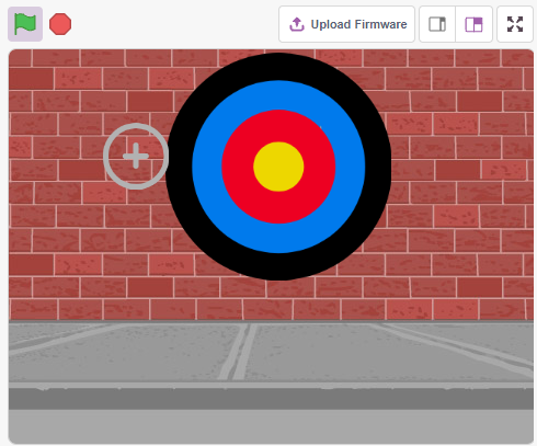

Aujourd’hui, nous allons réaliser un jeu de tir dans Scratch. Dans ce jeu, faites en sorte que le viseur tire le plus près possible du centre de la cible pour obtenir un score élevé.
Cliquez sur le drapeau vert pour commencer. Utilisez le module d’évitement d’obstacles pour tirer une balle.

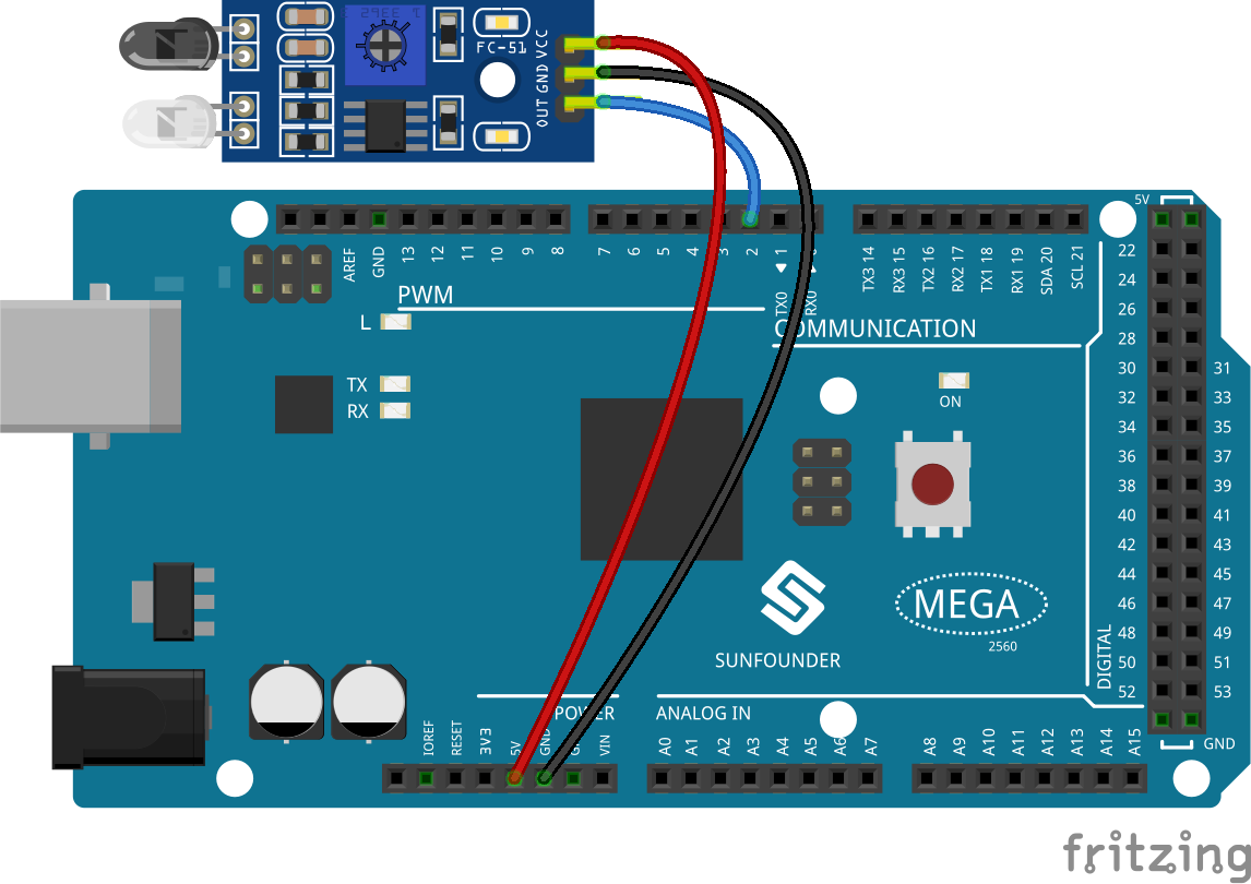

Le module d’évitement d’obstacles est un capteur infrarouge de proximité à distance réglable, dont la sortie est normalement haute et passe à bas lorsqu’un obstacle est détecté.
Montez maintenant le circuit selon le schéma ci-dessous.
../_images/avoid_circuit.png

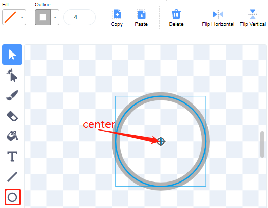

Allez sur la page Costumes du sprite Viseur. Cliquez sur l’outil Cercle, supprimez la couleur de remplissage et définissez la couleur et la largeur du contour.
../_images/14_shooting02.png
Dessinez maintenant un cercle avec l’outil Cercle. Après l’avoir dessiné, vous pouvez cliquer sur l’outil Sélectionner pour déplacer le cercle afin que son centre soit aligné avec celui de la zone de dessin.
../_images/14_shooting03.png

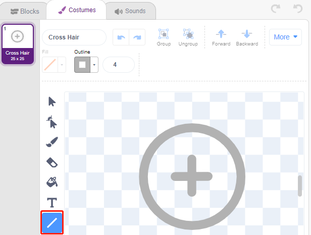

Utilisez l’outil Ligne pour dessiner une croix à l’intérieur du cercle.
../_images/14_shooting033.png

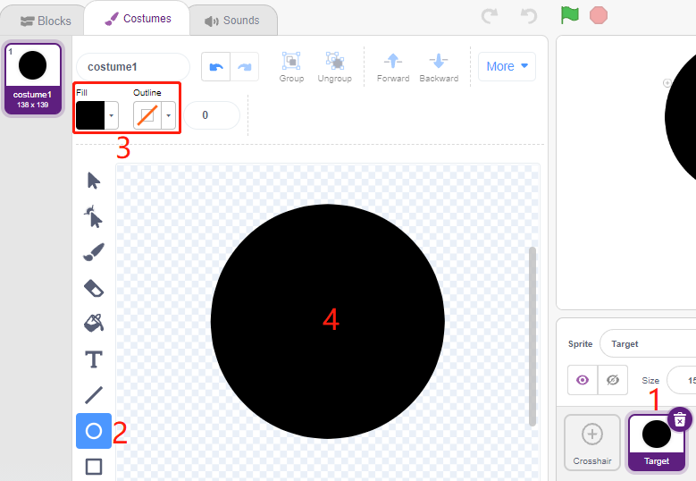

Dessiner le sprite de Cible
Créez un nouveau sprite appelé Cible.
../_images/14_shooting01.png

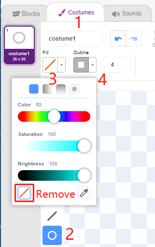

Allez à la page Costumes du sprite Cible, cliquez sur l’outil Cercle, sélectionnez une couleur de remplissage et supprimez le contour, puis dessinez un grand cercle.
../_images/14_shooting05.png

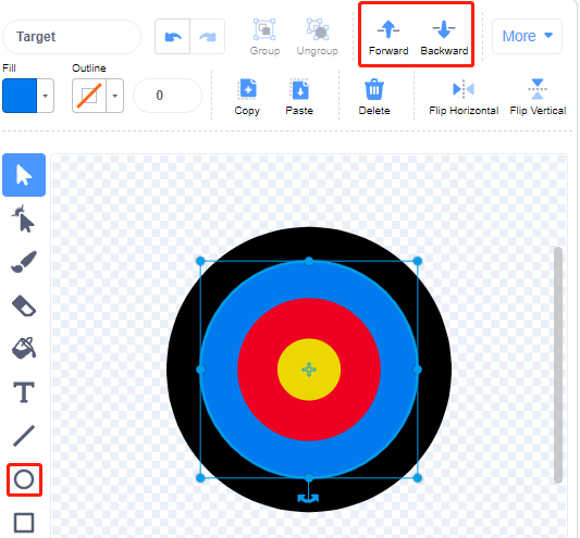

Utilisez la même méthode pour dessiner d’autres cercles, chacun d’une couleur différente. Utilisez les outils Avancer ou Reculer pour ajuster la position des cercles superposés. Assurez-vous que l’origine de tous les cercles est alignée avec le centre de la zone de dessin.
../_images/14_shooting04.png

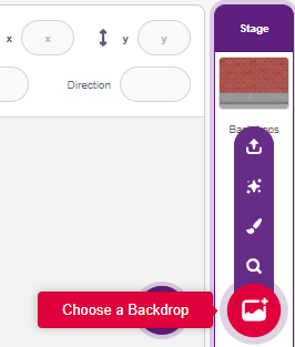

3. Ajouter un arrière-plan
Ajoutez un arrière-plan simple de préférence sans trop de couleurs et qui ne correspond pas aux couleurs du sprite Cible. Ici, nous avons choisi l’arrière-plan Mur1.
../_images/14_shooting06.png

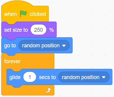

Définissez la position aléatoire et la taille du sprite Viseur et faites-le se déplacer de manière aléatoire.
../_images/14_shooting4.png

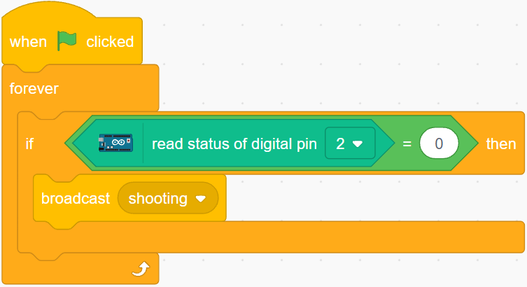

Lorsqu’une main est placée devant le module d’évitement d’obstacles, celui-ci émettra un signal bas.
../_images/14_shooting5.png

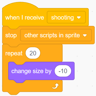

Lorsqu’il reçoit le message tir, le sprite arrête de bouger et rétrécit lentement, simulant ainsi l’effet d’une balle tirée.
../_images/14_shooting6.png

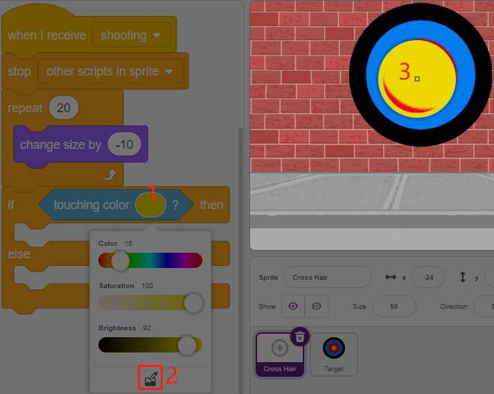

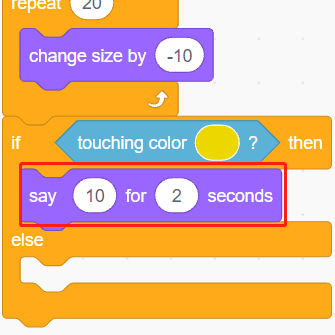

Utilisez le bloc [Toucher couleur ()] pour déterminer l’emplacement du tir.
../_images/14_shooting7.png

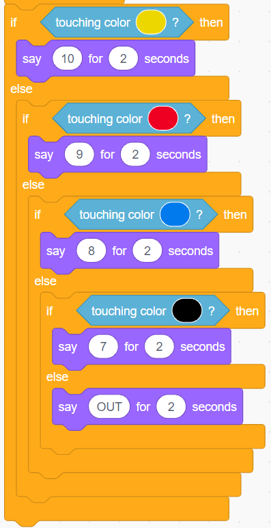

Si le tir se situe dans le cercle jaune, un score de 10 points est attribué.
../_images/14_shooting8.png
Utilisez la même méthode pour déterminer la position de la balle si elle n’est pas dans le sprite Cible, ce qui signifie qu’elle est hors du cercle.
