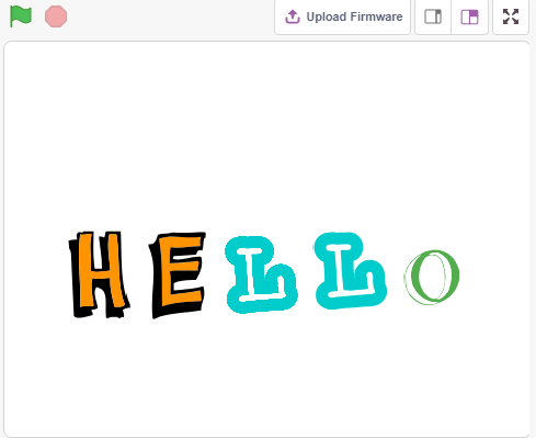

Le module LCD1602 permet d’afficher 2 lignes de 16 caractères. Nous allons l’utiliser pour afficher les caractères correspondant aux lutins de l’interface.
Lorsque vous cliquez sur chaque caractère « Hello » dans la scène, ils exécutent des effets d’animation différents et les caractères apparaissent simultanément sur le LCD1602.

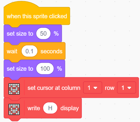

2. H : Agrandir et Rétrécir
Cliquez sur le lutin H et écrivez un script pour lui.
Quand H est cliqué, sa taille est définie à 50 %, puis revient à sa taille initiale ; le caractère H s’affiche sur la première ligne et la première colonne du LCD1602.
  • [définir la taille à] : Depuis la palette Apparence, utilisé pour définir la taille du lutin (0 % à 100 %).
  • [placer curseur à colonne ligne] : Depuis la palette Modules d’affichage, pour positionner le curseur à une ligne spécifique du LCD1602 pour afficher les caractères.
  • [écrire afficher] : Depuis la palette Modules d’affichage, pour afficher des caractères ou chaînes de caractères sur le LCD1602.

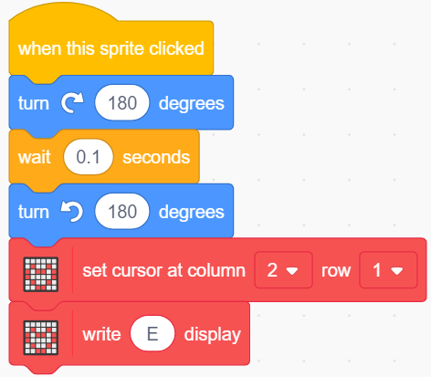

3. E : Basculer de gauche à droite
Cliquez sur le lutin E et écrivez un script.
Quand E est cliqué, il tourne de 180 degrés dans le sens horaire puis antihoraire, simulant un effet de basculement. Affichez ensuite E sur la première ligne et la deuxième colonne du LCD1602.
  • [tourner de x degrés] : Depuis la palette Mouvement, pour tourner le lutin dans le sens horaire ou antihoraire, avec une plage de 0 à 360 degrés.
../_images/5_lcd.png

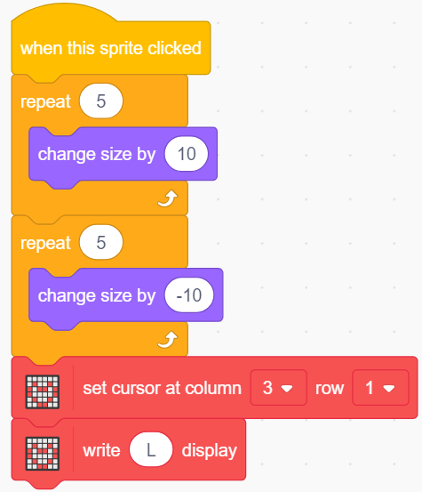

4. L : Rétrécir et Agrandir Lentement
Cliquez sur le premier lutin L et écrivez un script.
Quand L est cliqué, utilisez le bloc [répéter] pour augmenter sa taille de 50 % (5 fois, 10 à chaque fois), puis réduisez-la à sa taille initiale de la même façon, tout en affichant L sur la première ligne et la troisième colonne du LCD1602.
  • [changer la taille de] : Depuis la palette Mouvement, pour modifier la taille du lutin.

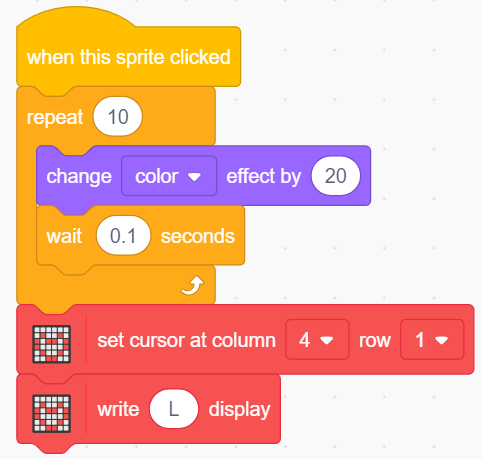

5. Deuxième L : Changer de Couleur
Cliquez sur le deuxième lutin L et écrivez un script.
Quand L est cliqué, utilisez le bloc [répéter] pour effectuer un changement de couleur 10 fois par incrément de 20, avant de revenir à la couleur initiale. Affichez L sur la première ligne et la quatrième colonne du LCD1602.
  • [change color effect by]:Utilisé pour changer l’effet de couleur ; un costume peut prendre jusqu’à 200 variations de couleur, avec 0 et 200 représentant la même couleur.
../_images/5_2l.png

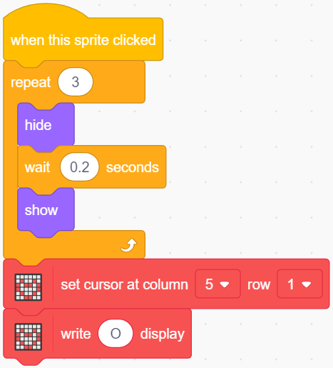

6. O : Masquer et Afficher
Cliquez sur le lutin O et écrivez un script.
Quand O est cliqué, il répète l’effet de masquage et d’affichage 3 fois, tout en affichant O sur la première ligne et la cinquième colonne du LCD1602.
  • [cacher] & [montrer] : pour masquer et afficher le lutin.
../_images/5_o.png

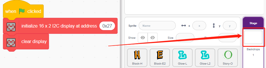

7. Initialiser le LCD1602
Après avoir cliqué sur le drapeau vert, définissez l’adresse I2C du LCD1602 et effacez le dernier contenu dans l’arrière-plan.
../_images/lcd1602.png
