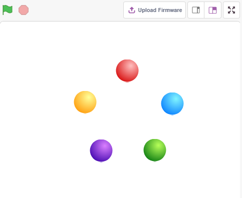

Dans ce projet, nous allons faire en sorte que les LED RVB affichent différentes couleurs.
En cliquant sur les boules de différentes couleurs dans la zone de scène, la LED RVB s’allumera dans la couleur correspondante.

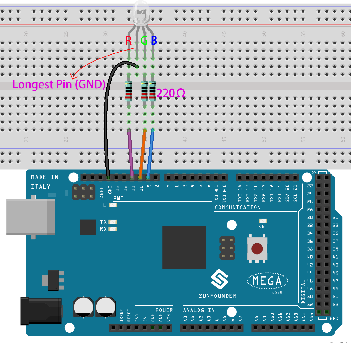

Construire le Circuit

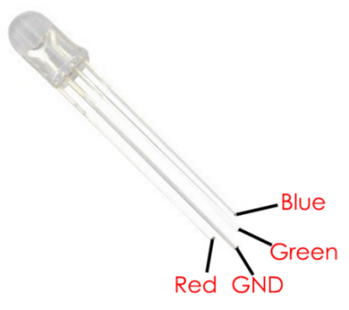

Une LED RVB regroupe trois LED (rouge, verte et bleue) dans une coque en plastique transparent ou semi-transparent. En modifiant la tension d’entrée sur les trois broches, il est possible de superposer ces couleurs, ce qui, selon les statistiques, peut créer jusqu’à 16 777 216 couleurs différentes.
../_images/4_rgb.png ../_images/rgb_circuit.png

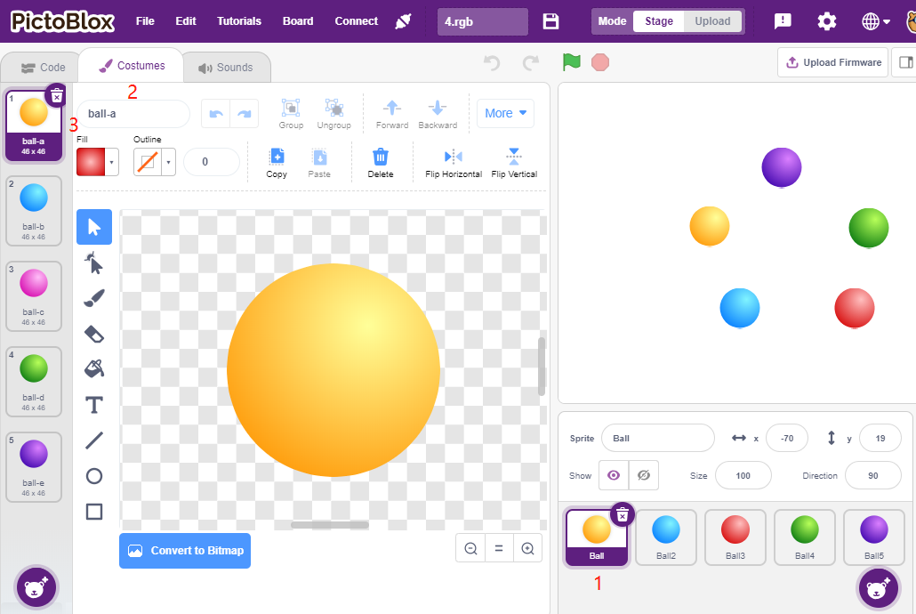

1. Sélectionner un lutin
Supprimez le lutin par défaut, puis choisissez le lutin Balle.
../_images/4_ball.png
Et dupliquez-le 5 fois.
../_images/4_duplicate_ball.png
Choisissez des costumes différents pour ces 5 lutins Balle et positionnez-les aux endroits souhaités.
Le costume du lutin Balle3 doit être modifié manuellement en rouge.
../_images/4_rgb1.png

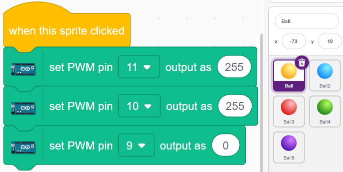

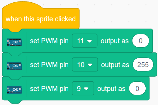

Ainsi, le code pour faire briller la LED RVB en jaune est le suivant.
../_images/4_yellow.png
Lorsque le lutin Balle (balle jaune) est cliqué, nous définissons la broche 11 en état haut (LED rouge allumée), la broche 10 en état haut (LED verte allumée) et la broche 9 en état bas (LED bleue éteinte) pour que la LED RVB s’allume en jaune.
Vous pouvez programmer les autres lutins de la même manière pour que les LED RVB s’allument dans les couleurs correspondantes.

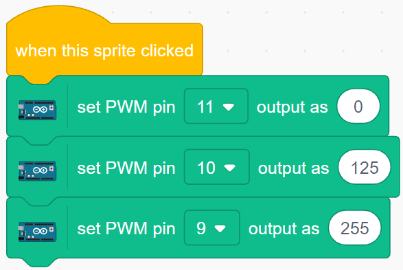

3. Lutin Balle2 (bleu clair)
../_images/4_blue.png

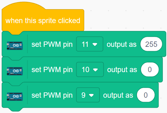

4. Lutin Balle3 (rouge)
../_images/4_red.png
5. Lutin Balle4 (vert)
../_images/4_green.png

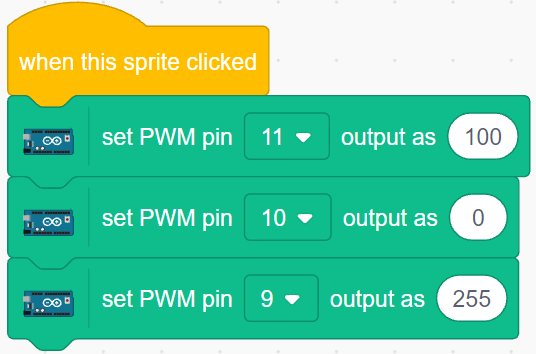

6. Lutin Balle5 (violet)
../_images/4_purple.png
