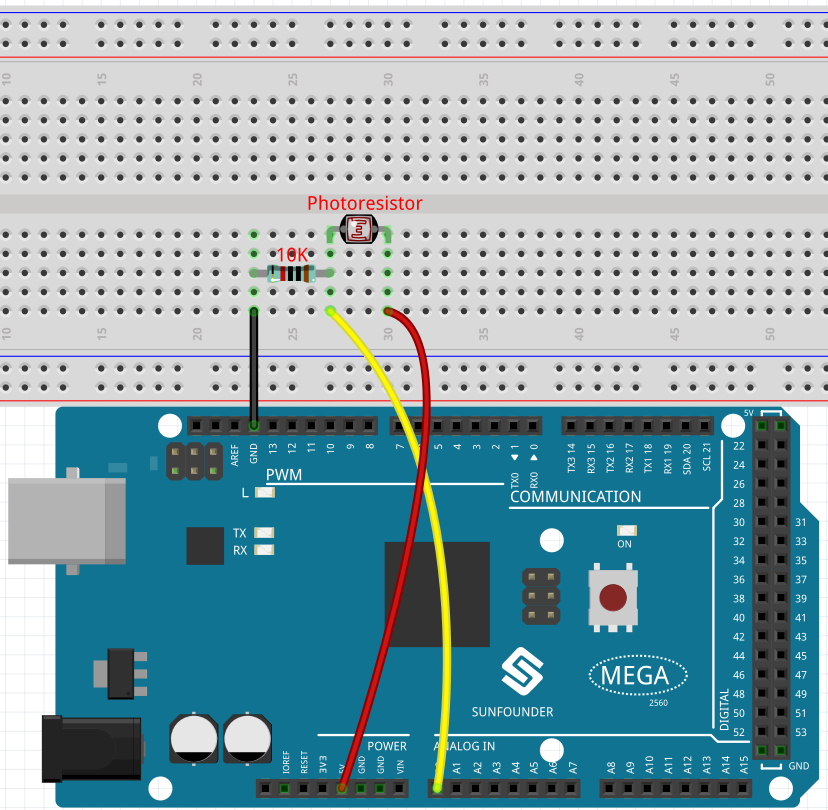

Une photo-résistance, ou cellule photoélectrique, est une résistance variable contrôlée par la lumière. La résistance d’une photo-résistance diminue avec l’augmentation de l’intensité lumineuse incidente.
Construisez le circuit selon le schéma suivant.
Connectez une extrémité de la photo-résistance à 5V, l’autre extrémité à A0, et ajoutez une résistance de 10K en série avec la masse (GND) à cette extrémité.
Ainsi, lorsque l’intensité lumineuse augmente, la résistance de la photo-résistance diminue, la tension sur la résistance de 10K augmente, et la valeur obtenue par A0 devient plus grande.

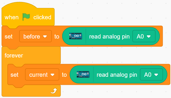

2. Lire la valeur de A0
Créez deux variables, avant et actuel. Lorsque le drapeau vert est cliqué, lisez la valeur de A0 et stockez-la dans la variable avant comme valeur de référence. Dans [pour toujours], relisez la valeur de A0 et stockez-la dans la variable actuel.
../_images/10_reada0.png

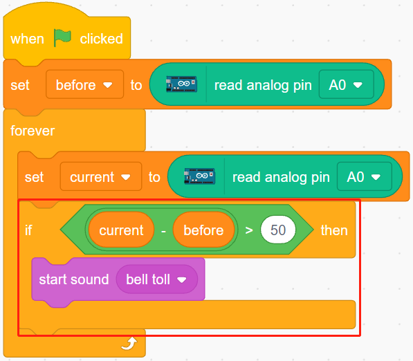

3. Émettre un son
Lorsque la valeur actuelle de A0 est supérieure de 50 à la précédente, ce qui indique que l’intensité lumineuse est supérieure au seuil, faites émettre un son au lutin.
../_images/10_sound.png

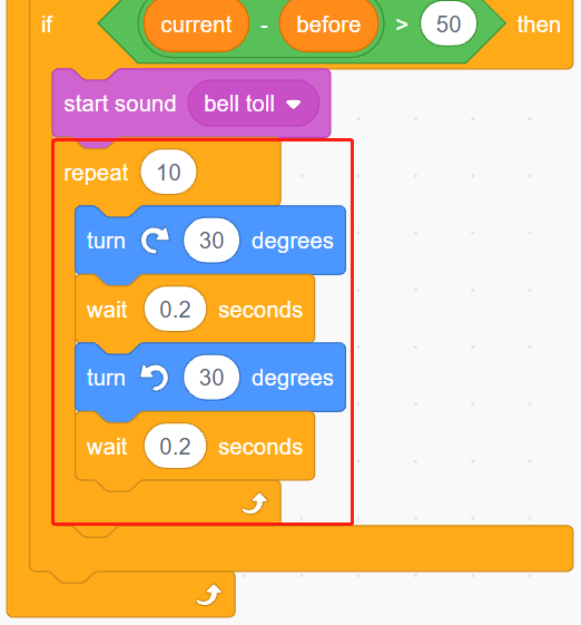

4. Faire tourner le lutin
Utilisez le [bloc tourner] pour faire tourner le lutin cloche à gauche et à droite, créant ainsi l’effet d’alarme.
../_images/10_turn.png

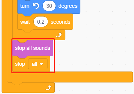

5. stop all
Arrêtez l’alarme après qu’elle ait sonné pendant un certain temps.
../_images/10_stop.png
