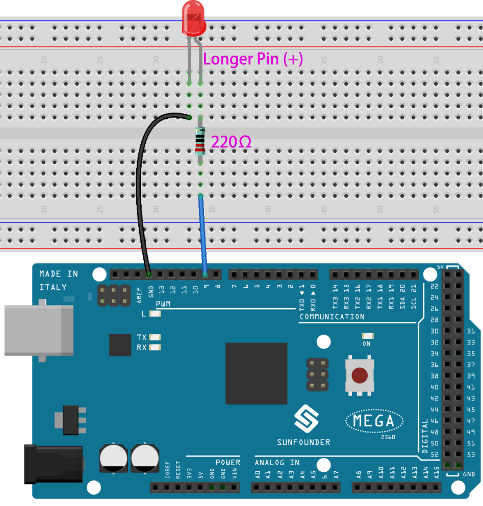

Suivez le schéma ci-dessous pour construire le circuit sur la breadboard.
Comme l’anode de la LED (la patte la plus longue) est connectée à la broche 9 via une résistance de 220Ω et que la cathode est connectée au GND, vous pouvez allumer la LED en donnant un niveau haut à la broche 9.

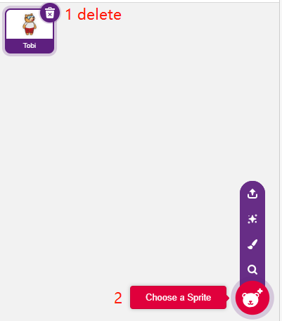

1. Sélectionner le lutin Bouton3
Supprimez le lutin Tobi existant en utilisant le bouton Supprimer en haut à droite, puis sélectionnez un nouveau lutin.
../_images/2_tobi.png

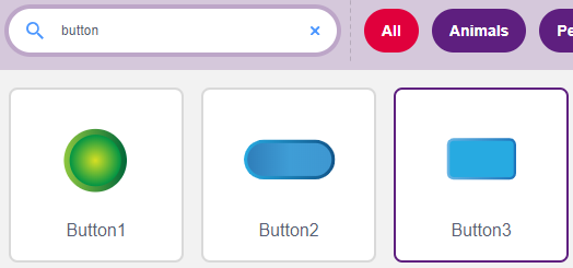

Ici, nous choisissons le lutin Button3.

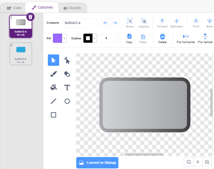

Cliquez sur l’onglet Costumes en haut à droite, vous verrez que le lutin Button3 possède 2 costumes : button3-a pour l’état relâché et button3-b pour l’état enfoncé.

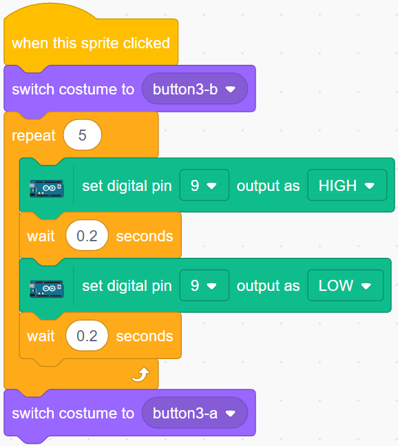

3. Faire clignoter la LED 5 fois
Utilisez le bloc [Répéter] pour faire clignoter la LED 5 fois (cycle Haut -> Bas), n’oubliez pas de changer la broche 13 pour la broche 9, puis de revenir au costume button3-a.
  • [Répéter 10] : boucle de répétition à nombre limité, vous pouvez définir le nombre de répétitions depuis la palette Contrôle.
