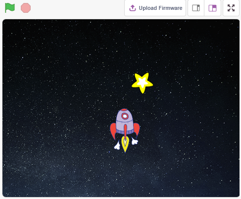

Ici, nous utilisons le module Joystick pour jouer à un jeu de Chasse aux Étoiles.
Après avoir lancé le script, des étoiles apparaîtront aléatoirement sur la scène. Vous devrez utiliser le joystick pour contrôler le vaisseau spatial et éviter les étoiles. Si vous en touchez une, le jeu est terminé.

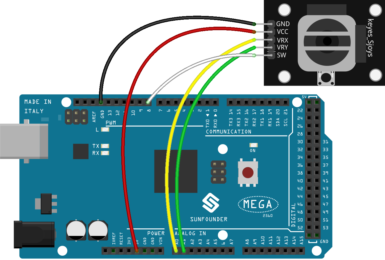

Montez maintenant le circuit selon le schéma ci-dessous.
../_images/joystick_circuit.png

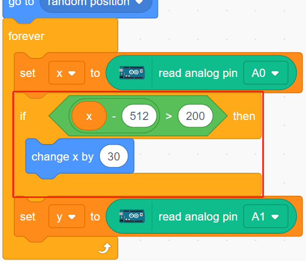

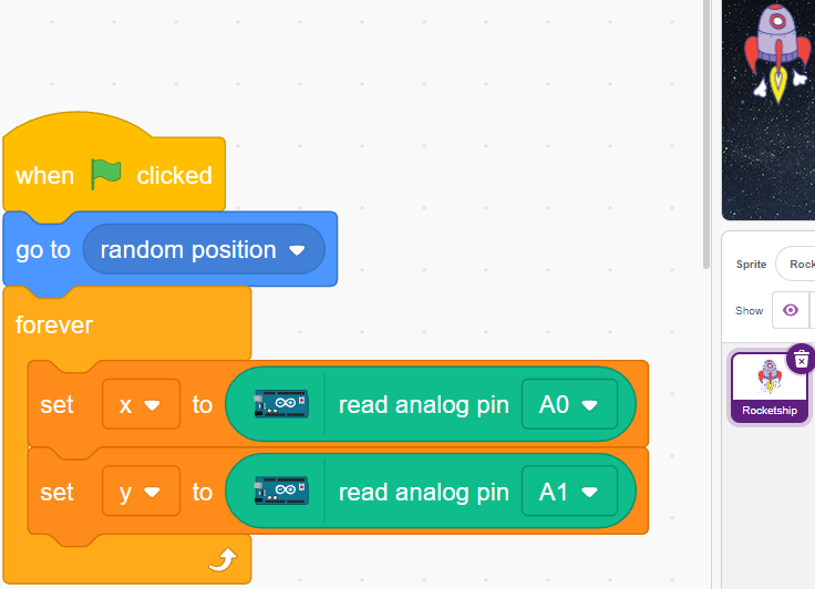

  • Lorsque le drapeau vert est cliqué, positionnez le sprite aléatoirement et créez deux variables x et y, pour stocker les valeurs lues sur A0 (VRX du joystick) et A1 (VRY du joystick). Faites tourner le script en basculant le joystick pour voir les plages de valeurs de x et y.
../_images/16_roc2.png
  • La valeur d’A0 est dans la plage de 0 à 1023 (le milieu est environ 512). Utilisez x-512>200 pour détecter si le joystick bascule vers la droite. Si c’est le cas, ajoutez +30 à la coordonnée x du sprite pour le déplacer vers la droite.

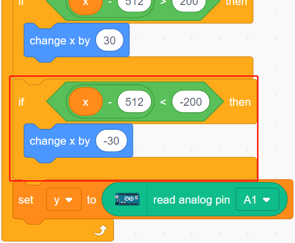

  • Si le joystick bascule vers la gauche (x-512<-200), diminuez la coordonnée x du sprite de 30 pour le déplacer à gauche.

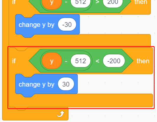

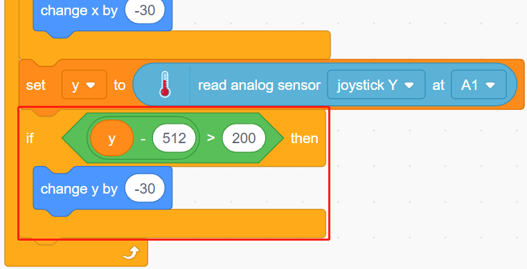

  • Comme la coordonnée y du joystick va de haut (0) à bas (1023), et celle du sprite va du bas vers le haut, le y-coordinate doit être inversé pour déplacer le sprite vers le haut lorsque le joystick est incliné vers le haut.
../_images/16_roc5.png
  • Si le joystick est basculé vers le bas, la coordonnée y du sprite augmente de +30.
../_images/16_roc6.png

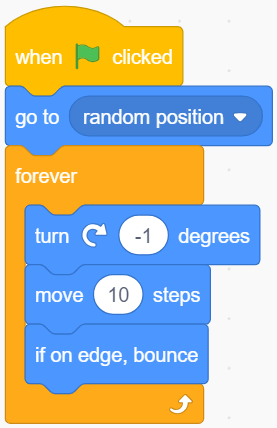

  • Lorsque le drapeau vert est cliqué, le sprite va à une position aléatoire et le bloc [tourner de x degrés] permet de déplacer Star avec un léger changement d’angle pour la faire bouger en courbe. Si elle atteint le bord, elle rebondit.

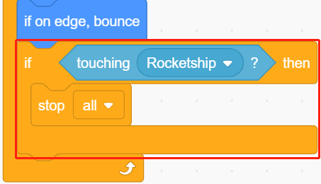

  • Si le sprite touche Rocketship pendant son déplacement, arrêtez le script pour finir la partie.
