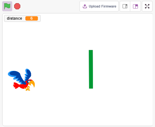

Dans ce projet, nous utilisons le module ultrason pour jouer à un jeu de flappy perroquet.
Après avoir lancé le script, le bambou vert se déplace lentement de la droite vers la gauche, à une hauteur aléatoire. Placez votre main au-dessus du module ultrason : si la distance entre votre main et le capteur est inférieure à 10 cm, le perroquet montera ; sinon, il descendra. Vous devez ajuster la distance pour éviter les bambous verts (Paddle) avec le perroquet, sinon le jeu se termine.
../_images/15_parrot.png

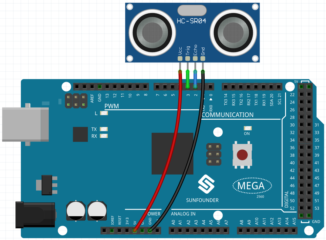

Construire le Circuit
Un module à capteur ultrason est un instrument qui mesure la distance à un objet en utilisant des ondes ultrasonores. Il possède deux sondes : une émet des ondes ultrasonores et l’autre les reçoit, en transformant le temps d’émission et de réception en distance pour détecter un obstacle.
Montez maintenant le circuit en suivant le schéma ci-dessous.
../_images/ultrasonic_circuit.png

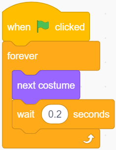

  • Lorsque le drapeau vert est cliqué, faites basculer le costume toutes les 0,2 secondes pour le maintenir en vol.
../_images/15_parr1.png

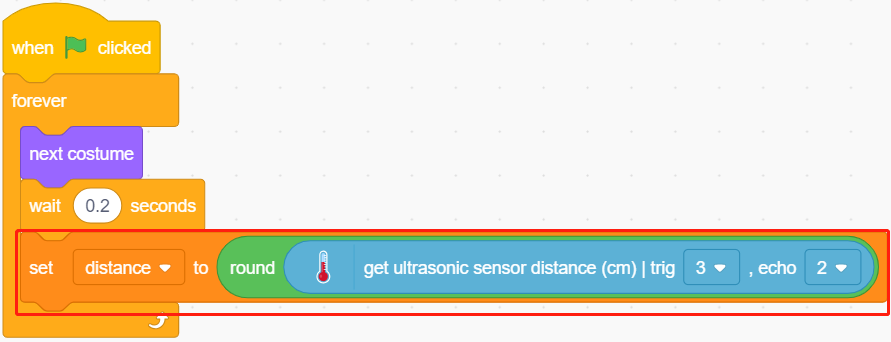

  • Lisez la valeur du module ultrason et stockez-la dans la variable distance en l’arrondissant avec le bloc [round].
../_images/15_parr2.png

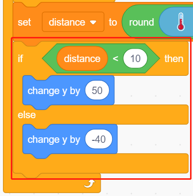

  • Si la distance de détection ultrasonore est inférieure à 10 cm, faites monter le sprite Parrot en augmentant son y de 50. Sinon, réduisez le y de 40 pour le faire descendre.
../_images/15_parr3.png

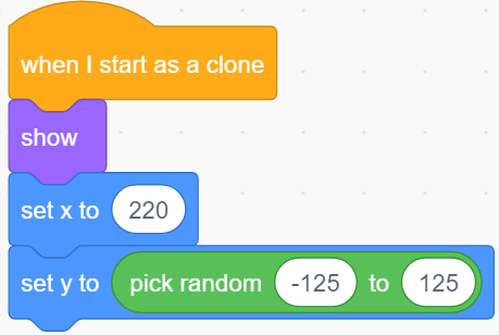

  • Lorsqu’un clone de Paddle est créé, définissez sa position x à 220 (côté droit) et son y aléatoirement entre -125 et 125.
../_images/15_padd1.png

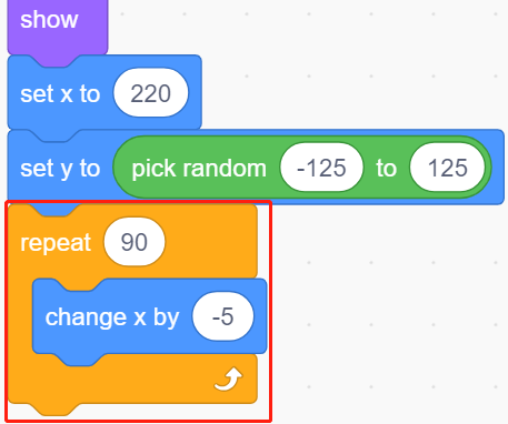

  • Utilisez le bloc [repeat] pour diminuer lentement la valeur x afin que le clone du sprite Paddle se déplace lentement de la droite vers la gauche jusqu’à disparaître.
../_images/15_padd2.png

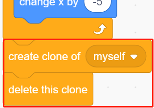

  • Reproduisez un nouveau clone de Paddle et supprimez l’ancien clone.
../_images/15_padd3.png
