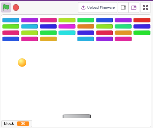

2.18 JEU - Clone de Breakout
Ici, nous allons jouer à un clone de Breakout en utilisant un potentiomètre.
Après avoir cliqué sur le drapeau vert, utilisez le potentiomètre pour contrôler la raquette et rattraper la balle pour la faire rebondir et toucher les briques. Si toutes les briques disparaissent, vous avez gagné ; si vous ratez la balle, la partie est perdue.

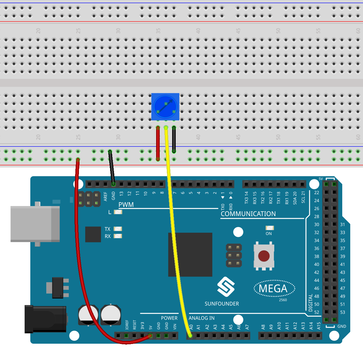

Construire le Circuit
Le potentiomètre est un composant résistif à trois bornes : les deux extrémités sont reliées à 5V et à GND, et la borne centrale est reliée à A0. Après conversion par le convertisseur ADC de la carte Arduino, la plage de valeurs est de 0 à 1023.

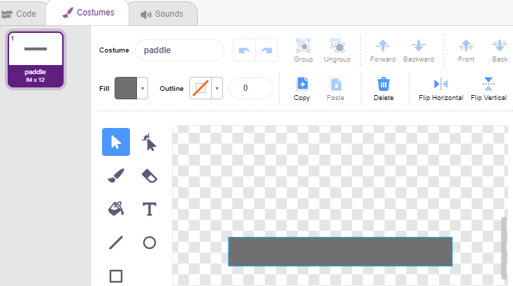

  • Dans la page Costumes, supprimez le contour et changez sa couleur en gris foncé.

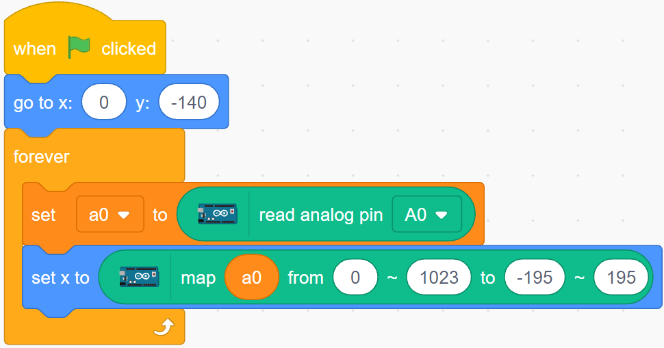

  • Programme pour Paddle : définissez sa position initiale à (0, -140) lorsque le drapeau vert est cliqué, puis lisez la valeur de A0 (potentiomètre) dans la variable a0. Le Paddle se déplace entre -195 et 195 sur l’axe x ; utilisez le bloc [map] pour faire correspondre l’intervalle 0~1023 de a0 à -195~195.
../_images/17_padd2.png
  • Testez en tournant le potentiomètre pour voir si Paddle se déplace à gauche et à droite.

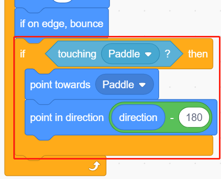

  • Lorsque Ball touche Paddle, effectuez une réflexion. Utilisez le centre des deux sprites pour calculer la direction de rebond, ce qui rendra le jeu plus dynamique.
../_images/17_ball4.png ../_images/17_ball6.png

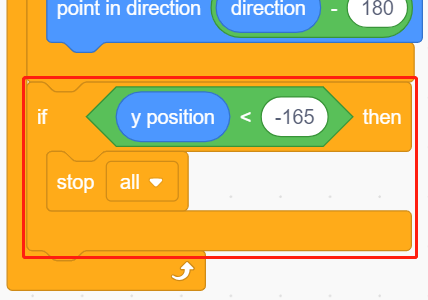

  • Si Ball tombe hors de la scène, la partie se termine.
../_images/17_ball5.png

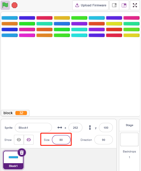

3. Sprite Block1
Le sprite Block1 se clone en une grille de 4x8 blocs colorés en haut de la scène. Un clone disparaît s’il est touché par Ball.

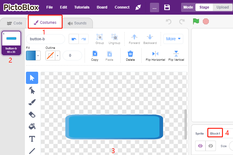

Block1 n’est pas dans la bibliothèque PictoBlox ; dessinez-le vous-même ou modifiez un sprite existant, ici le sprite Button3.
  • Ajoutez Button3, puis dans la page Costumes, supprimez button-a, réduisez la taille de button-b et renommez-le en Block1.
  • Ajustez la largeur pour que Block1 forme 8 blocs par ligne.
  • Gardez le point central au centre.
../_images/17_bri2.png

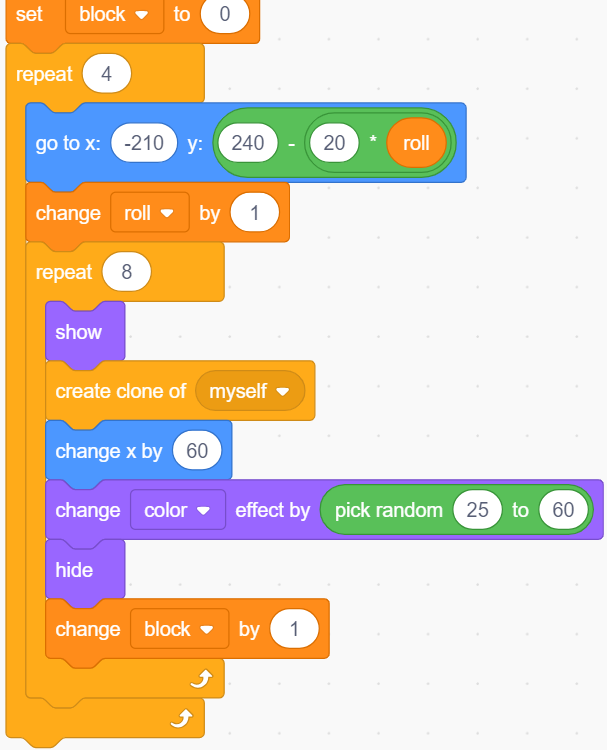

  • Créez deux variables, block pour le nombre de blocs et roll pour le nombre de rangées.
../_images/17_bri3.png
  • Clonez Block1 pour afficher 4x8 blocs en ligne et colonne, avec des couleurs aléatoires.
../_images/17_bri4.png
  • Testez l’affichage avec le drapeau vert, et ajustez si besoin.

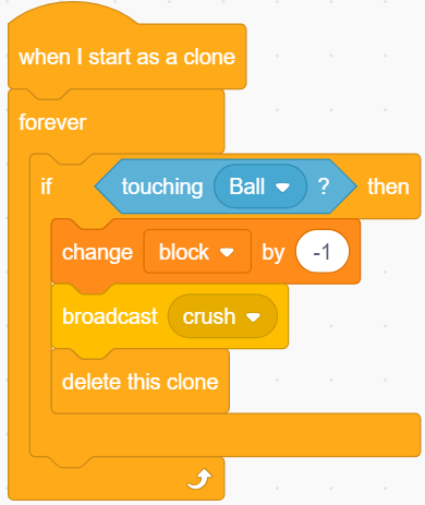

  • Déclencheur : si un clone de Block1 est touché par Ball, supprimez-le et envoyez le message crush.

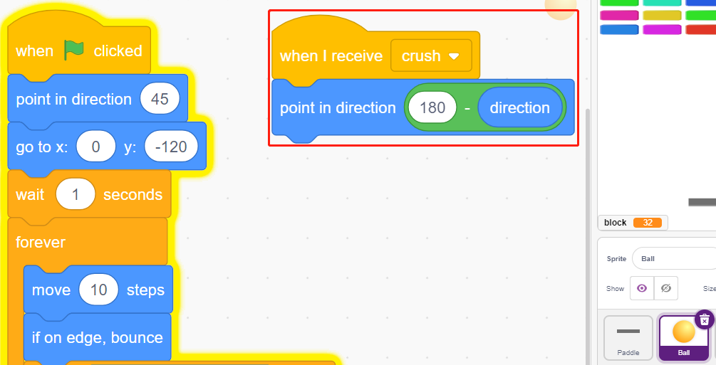

  • Retournez au sprite Ball : lorsqu’il reçoit crush (contact avec Block1), Ball rebondit dans la direction opposée.
