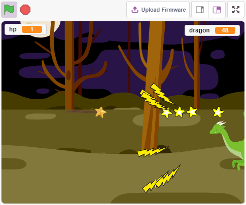

Ici, nous utilisons le joystick pour jouer à un jeu de combat contre un dragon.
Au lancement du jeu, le dragon flotte de haut en bas à droite de l’écran et souffle du feu par intermittence. Utilisez le joystick pour contrôler les déplacements de la baguette magique et lancer des étoiles pour attaquer le dragon, tout en évitant les flammes qu’il projette, et finissez par le vaincre.

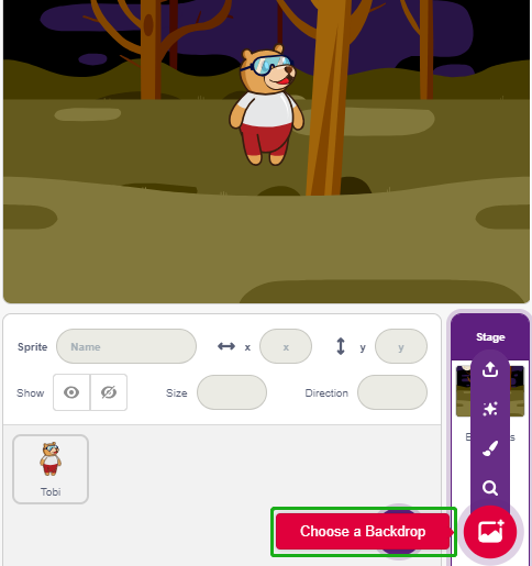

Ajoutez le décor Woods via le bouton Choisir un décor.

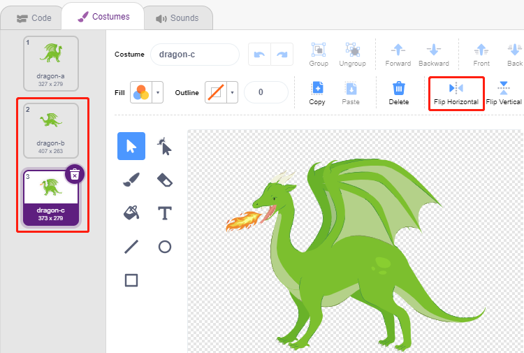

  • Accédez à la page Costumes et retournez les costumes dragon-b et dragon-c horizontalement.

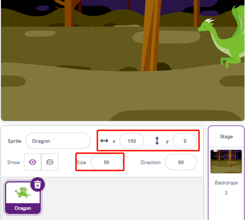

  • Réglez la taille à 50 %.
../_images/19_dragon3.png

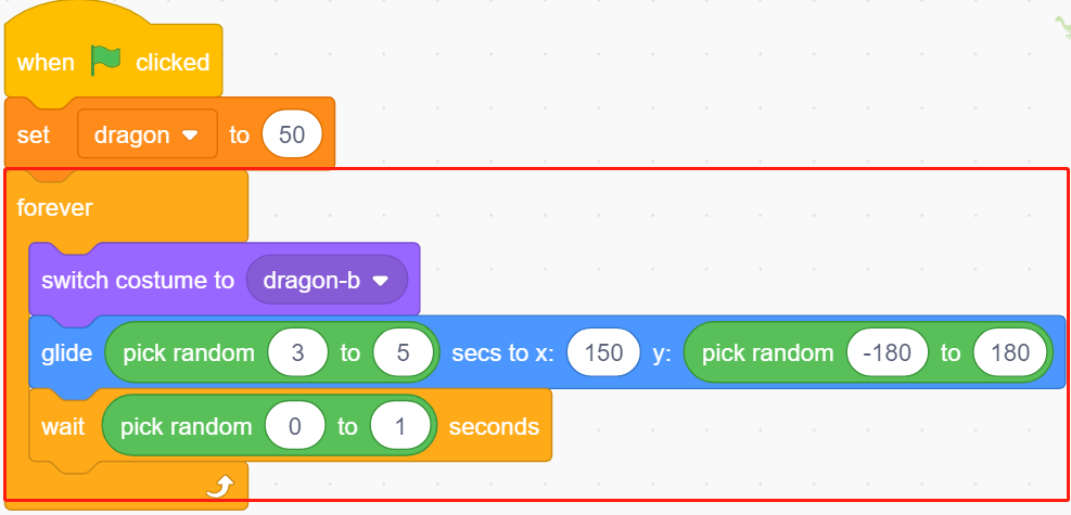

  • Ensuite, basculez le costume du sprite sur dragon-b et faites bouger le sprite Dragon de haut en bas dans une certaine plage.

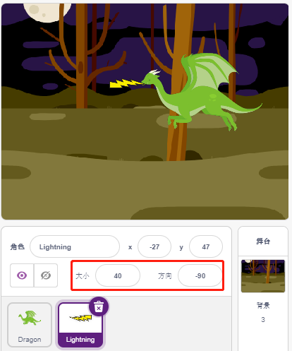

  • Ajoutez un sprite Éclair représentant le feu soufflé par le Dragon. Faites-le pivoter de 90° dans la page Costumes pour que le sprite Éclair se déplace dans la bonne direction.
Lors de l’ajustement du costume du sprite Éclair, assurez-vous que son centre reste au milieu pour garantir un lancement correct depuis le dragon.
../_images/19_lightning1.png

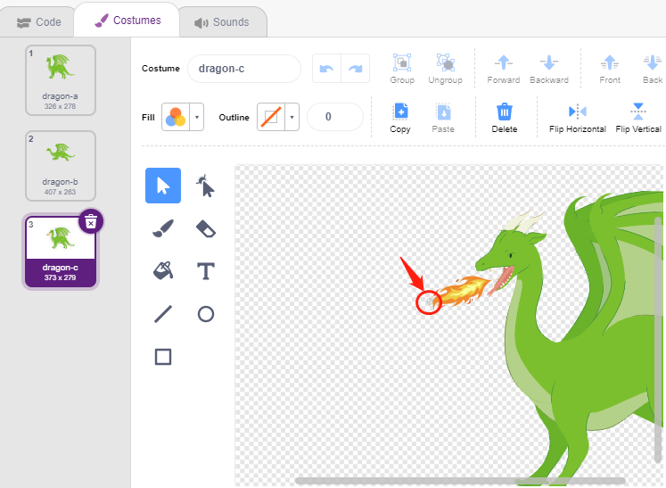

  • Ajustez le costume dragon-c du sprite Dragon pour que son centre coïncide avec la queue du feu, permettant un positionnement précis.
../_images/19_dragon5.png

  • Ajustez la taille et l’orientation du sprite Éclair pour harmoniser l’image.
../_images/19_lightning3.png

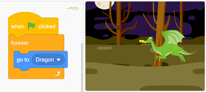

  • Programmez maintenant le sprite Éclair pour qu’il suive constamment le sprite Dragon. Cliquez sur le drapeau vert et observez le Dragon bouger avec un éclair dans sa bouche.
../_images/19_lightning4.png

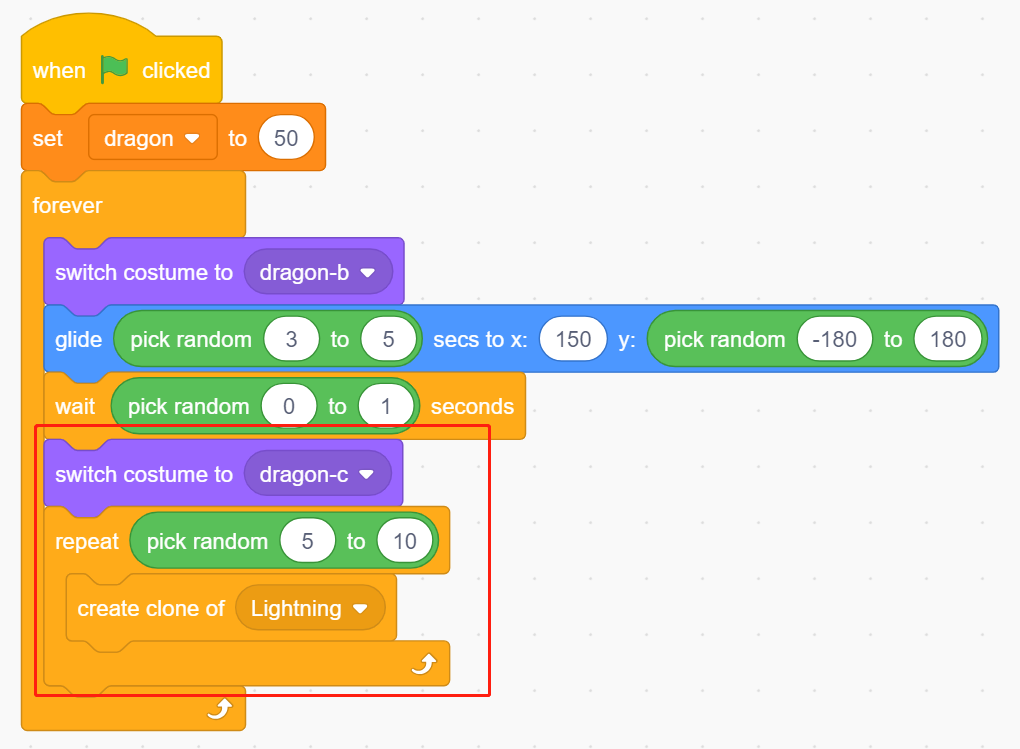

  • Revenez au sprite Dragon pour lui permettre de souffler du feu en créant un clone du sprite Éclair.
../_images/19_dragon6.png

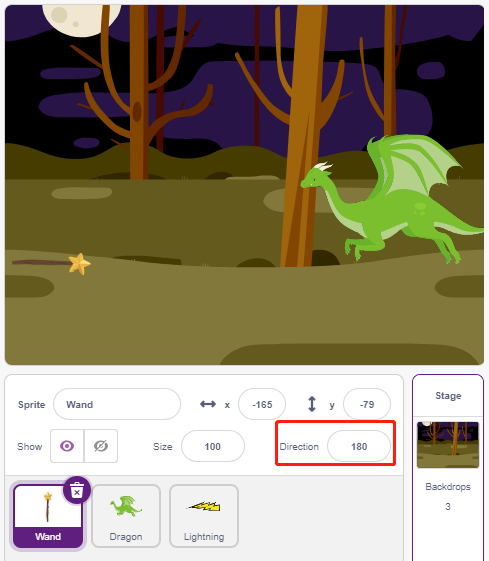

  • Créez un sprite Baguette et orientez-le vers la droite à 180°.
../_images/19_wand1.png

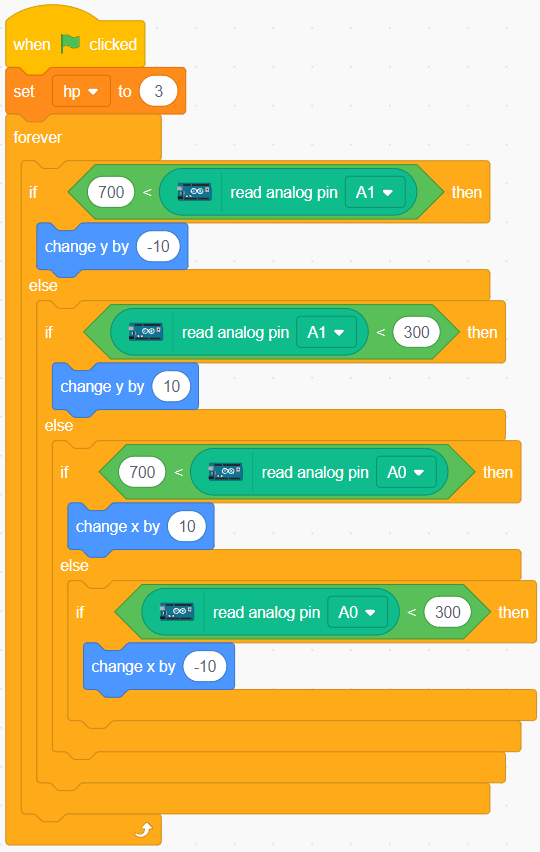

  • Créez maintenant une variable pv pour enregistrer les points de vie de la baguette, initialement fixés à 3, puis lisez les valeurs du joystick pour contrôler ses mouvements.
../_images/19_wand2.png

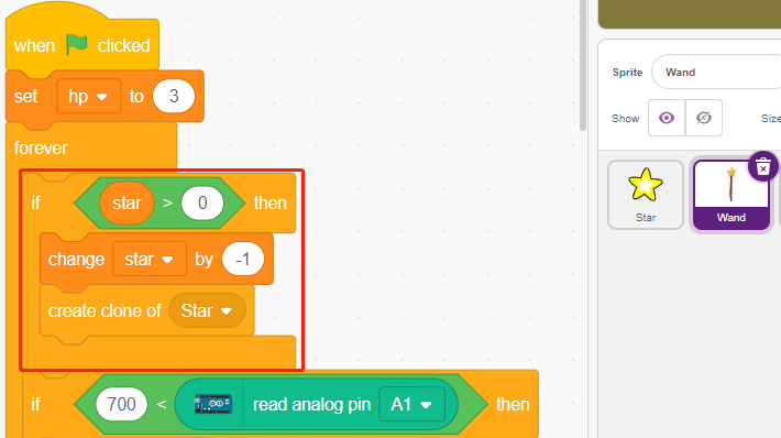

  • Configurez le sprite Baguette pour qu’il tire des étoiles automatiquement, en utilisant la création de clones comme le Dragon avec son feu.
../_images/19_wand3.png

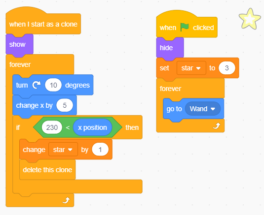

  • Revenez au sprite Étoile et configurez le clone pour qu’il tourne, tire à droite, disparaisse hors scène et restaure le compte des étoiles. Comme pour Éclair, cachez le corps et affichez le clone.
../_images/19_star3.png

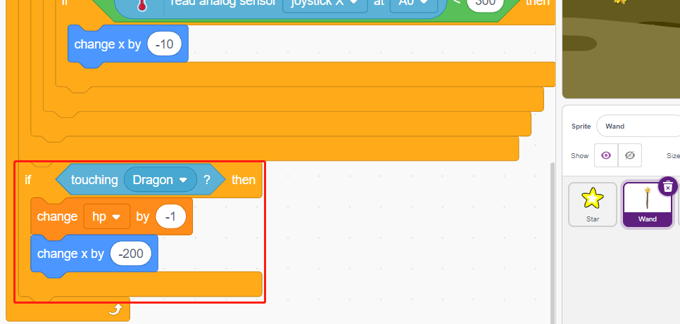

  • Si la Baguette touche le Dragon, elle est repoussée et perd des points de vie.
../_images/19_wand4.png

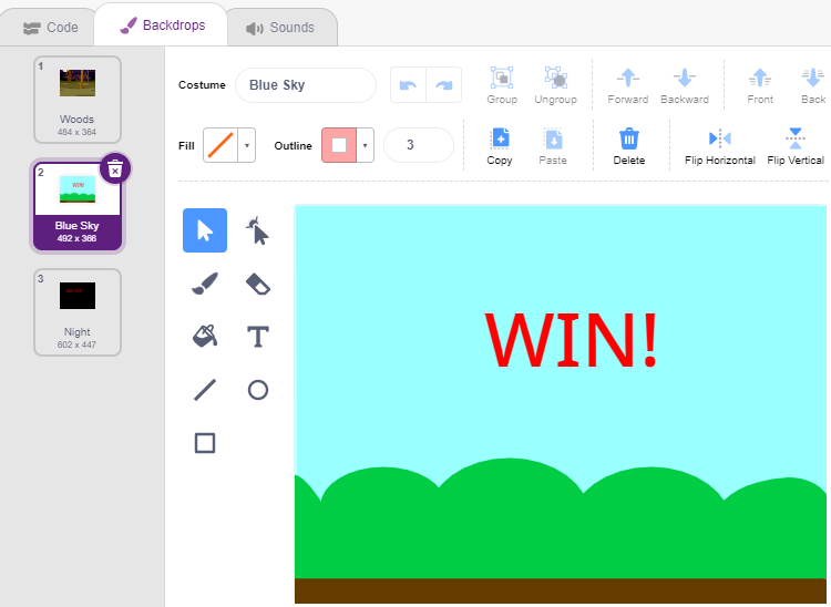

  • Ajoutez un décor Ciel Bleu et écrivez « WIN ! » pour indiquer la victoire sur le dragon.

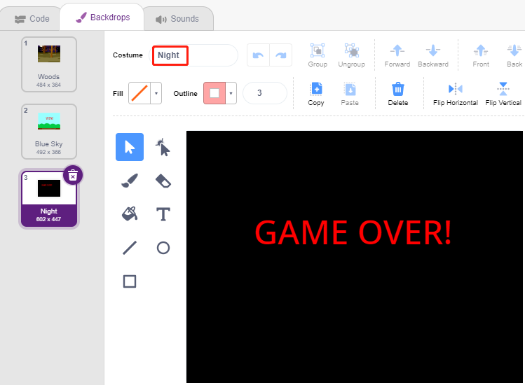

  • Modifiez un fond pour représenter l’échec avec une ambiance sombre.
../_images/19_night.png
