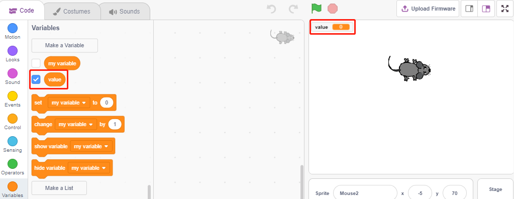

2. Créer une variable
Créez une variable appelée valeur pour stocker la valeur lue du potentiomètre.
Une fois créée, vous verrez valeur apparaître dans la palette Variables et dans l’état coché, ce qui signifie que cette variable apparaîtra sur la scène.

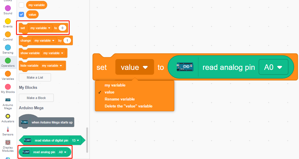

3. Lire la valeur de A0
Stockez la valeur lue de A0 dans la variable valeur.
  • [définir ma variable à 0] : Définir la valeur de la variable.
  • [lire broche analogique A0] : Lire la valeur des broches A0~A5 dans la plage de 0-1023.

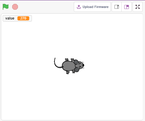

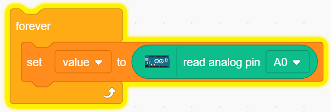

Pour effectuer une lecture continue, vous devez utiliser le bloc [toujours]. Cliquez sur ce script pour l’exécuter, tournez le potentiomètre dans les deux directions et vous verrez que la plage de valeurs est de 0 à 1023.
../_images/6_1023.png

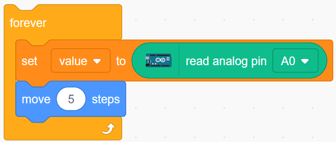

4. Déplacer le lutin
Utilisez le bloc [avancer de nombre de pas] pour déplacer le lutin, lancez le script et vous verrez le lutin se déplacer du centre vers la droite.

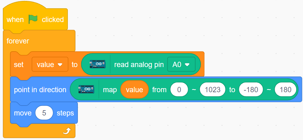

Maintenant, changez la direction du mouvement du lutin en fonction de la valeur de A0. Comme la valeur de A0 varie de 0 à 1023, mais que l’angle de rotation du lutin est compris entre -180 et 180, un bloc [mapper] doit être utilisé.
Ajoutez également [quand drapeau vert cliqué] au début pour démarrer le script.
  • [point in direction]: Définir l’angle de direction du lutin, depuis la palette Mouvement.
  • [mapper de à] : Mapper une plage vers une autre.
