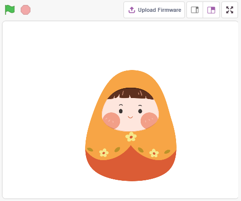

2.7 Culbuto
Nous allons maintenant utiliser un interrupteur à bascule pour contrôler un personnage culbuto sur la scène. Lorsque l’interrupteur s’incline, le culbuto s’incline également.
../_images/8_tumbler.png

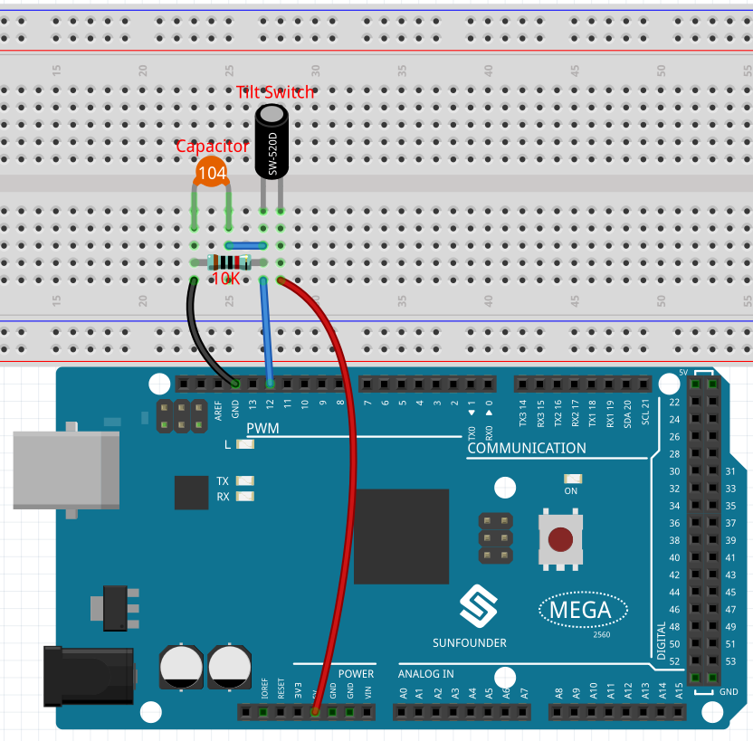

Construire le Circuit
L’interrupteur à bascule utilisé ici contient une bille en métal. Lorsqu’il est droit, les deux broches sont connectées ; lorsqu’il est incliné, elles se séparent.
Construisez le circuit comme suit :
  • Connectez une broche de l’interrupteur à bascule à la broche 12, reliée à une résistance de tirage vers le bas et un condensateur de 0,1uF (104) (utilisé pour éliminer les interférences et produire un signal stable lorsque l’interrupteur bascule).
  • Connectez l’autre extrémité de la résistance et du condensateur à la terre (GND) et l’autre broche de l’interrupteur à 5V.
../_images/tilt_circuit.png

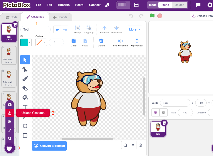

1. Personnalisez le lutin
Sélectionnez le lutin Tobi et accédez à la page Costumes. Cliquez sur l’icône en bas à gauche, puis sélectionnez Téléverser un costume.
../_images/8_upload.png

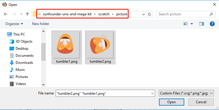

Ouvrez ensuite tumbler1.png et tumbler2.png dans le dossier sunfounder_vincent_kit_for_arduino\scratch\picture. Assurez-vous d’avoir téléchargé le matériel requis depuis github.
../_images/8_add_tumbler.png

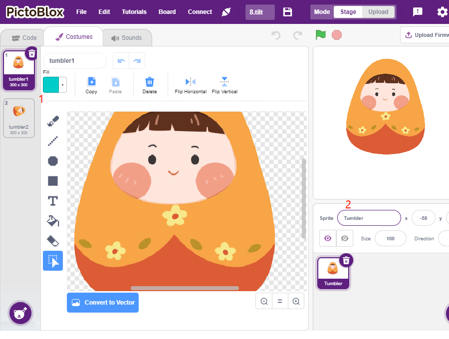

Supprimez le costume associé au lutin Tobi et renommez-le Culbuto. Maintenant que nous avons personnalisé un nouveau lutin nommé Culbuto, nous pouvons commencer à programmer.
../_images/8_rename.png

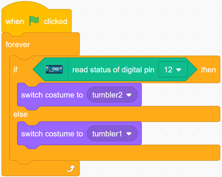

2. Inclinons l’interrupteur
Si la valeur de la broche 12 est lue comme 0 (l’interrupteur est incliné), changez le costume du lutin en tumbler2, qui représente l’état incliné. Sinon, changez le costume du lutin en tumbler1, qui représente l’état droit.
  • [si alors sinon]: Ce bloc vérifie sa condition booléenne ; si elle est vraie, le code contenu dans le premier espace C sera activé ; si elle est fausse, le code dans le deuxième espace C s’activera.
  • [=]: Ce bloc est utilisé pour comparer l’égalité des valeurs de chaque côté du signe égal, dans la palette Opérateurs.
../_images/8_script.png
