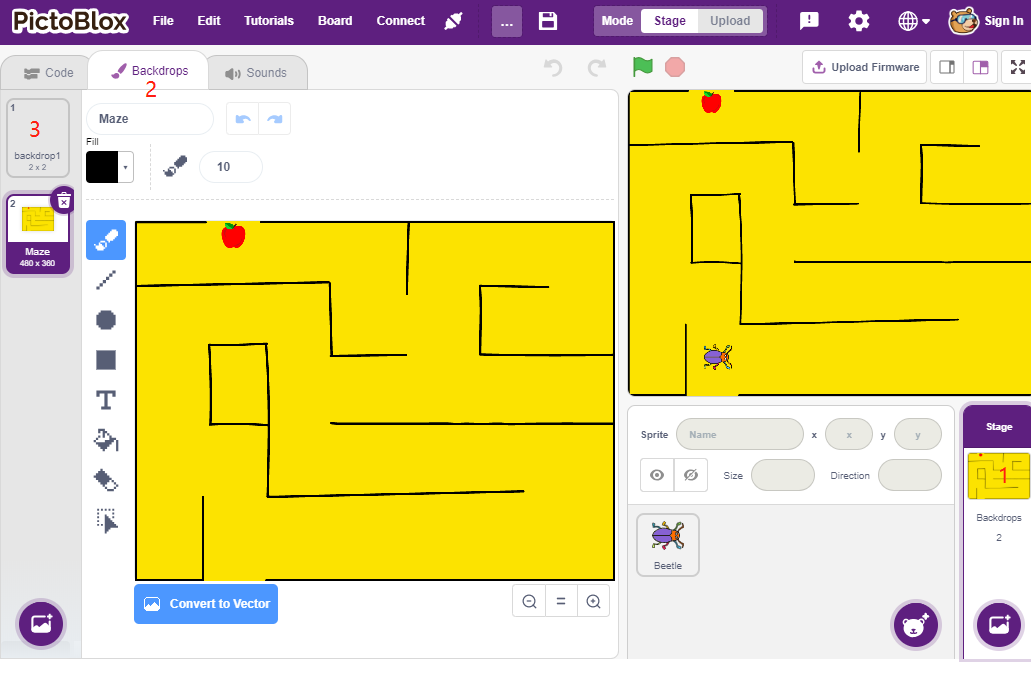

2. Créer un arrière-plan
Il est temps de dessiner un arrière-plan où apparaîtra le message GAGNÉ ! (WIN!).
Cliquez sur la vignette de l’arrière-plan pour accéder à la page Arrière-plans et cliquez sur le fond vierge backdrop1.
../_images/14_paint_back.png
Commencez le dessin en vous inspirant de l’image ci-dessous, ou créez votre propre fond illustrant la victoire.

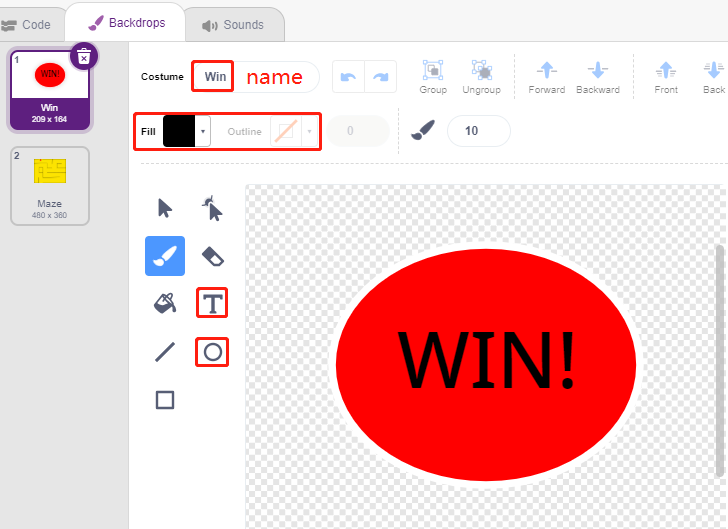

  • Utilisez l’outil Ellipse pour dessiner une ellipse rouge sans contour.
  • Utilisez l’outil Texte pour écrire « GAGNÉ ! », réglez la couleur du texte en noir, puis ajustez sa taille et sa position.
  • Nommez cet arrière-plan Win.
../_images/14_win.png

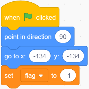

  • Au clic sur le drapeau vert, réglez l’angle de Beetle à 90 et positionnez-le aux coordonnées (-134, -134), ou remplacez-les par les coordonnées que vous avez notées. Créez la variable flag et définissez sa valeur initiale à -1.
../_images/14_bee1.png

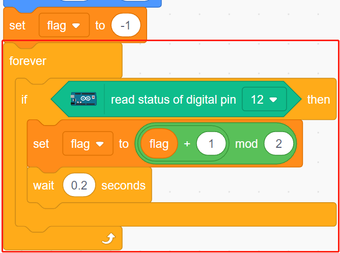

Dans le bloc [forever], utilisez quatre blocs [if] pour gérer les différents scénarios.
  • Si la touche est à 1 (appuyée), utilisez le bloc [mod] pour alterner la valeur de flag entre 0 et 1 (alternant entre 0 pour cet appui et 1 pour l’appui suivant).
../_images/14_bee2.png

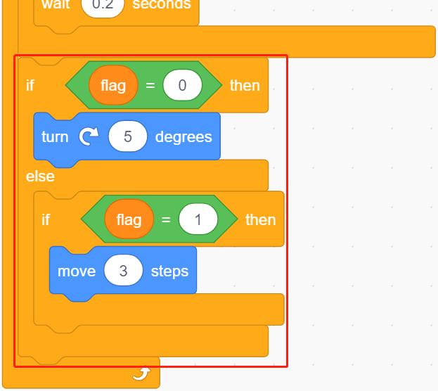

  • Si flag=0 (ce clic), faites tourner le sprite Beetle dans le sens horaire. Si flag=1 (clic suivant), faites avancer Beetle. Sinon, continuez la rotation horaire.
../_images/14_bee3.png

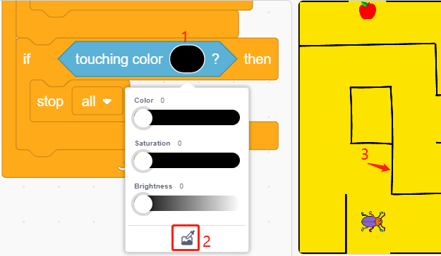

  • Si Beetle touche le noir (la ligne noire du fond Maze), le jeu se termine et le script s’arrête.
Cliquez sur la zone de couleur dans le bloc [Touch color] et utilisez l’outil pipette pour capturer la couleur noire de la ligne sur la scène. Une couleur noire au hasard ne fonctionnera pas avec le bloc [Touch color].
../_images/14_bee5.png

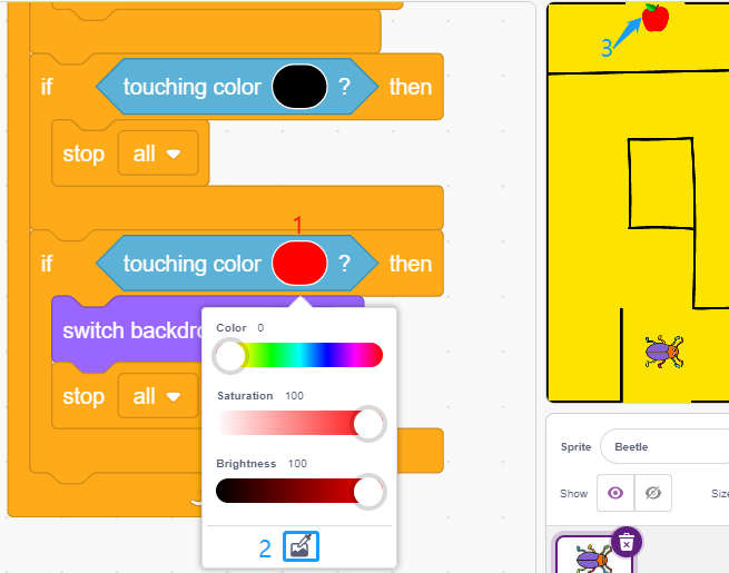

  • Si Beetle touche le rouge (utilisez également l’outil pipette pour capturer la couleur de la pomme), l’arrière-plan passe à Win, indiquant la victoire et arrêtant le script.
../_images/14_bee4.png
