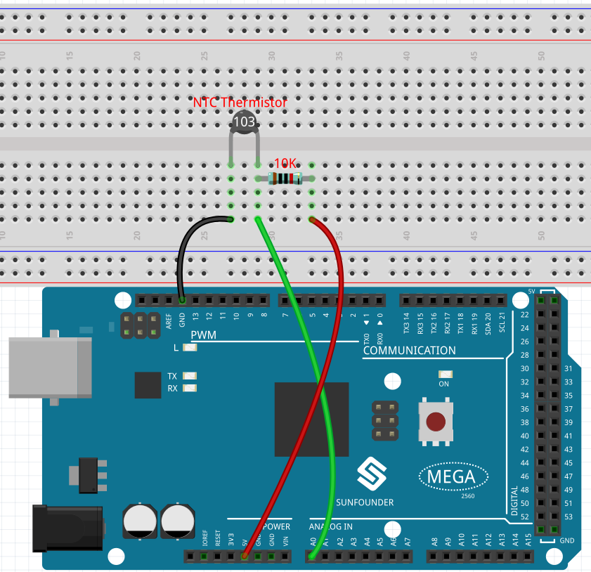

Construire le Circuit
Une thermistance est un type de résistance dont la valeur dépend fortement de la température, davantage que pour les résistances standards. Il en existe deux types : les PTC (la résistance augmente avec la température) et les NTC (la résistance diminue avec la température).
Construisez le circuit selon le schéma suivant :
Connectez une extrémité de la thermistance à la terre (GND), l’autre extrémité à A0, et un résistor de 10K en série à 5V.
Ici, nous utilisons une thermistance NTC. Ainsi, lorsque la température augmente, la résistance de la thermistance diminue, la tension sur A0 diminue, et la valeur obtenue depuis A0 diminue également ; inversement, elle augmente lorsque la température baisse.

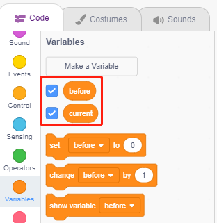

2. Créez 2 variables
Créez deux variables, avant et actuel, pour stocker les valeurs d’A0 dans différentes situations.

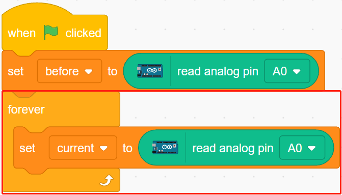

3. Lisez la valeur de A0
Lorsque le drapeau vert est cliqué, la valeur de A0 est lue et stockée dans la variable avant.
../_images/9_before.png
4. Lisez de nouveau la valeur de A0
Dans [pour toujours], lisez la valeur de A0 et stockez-la dans la variable actuel.

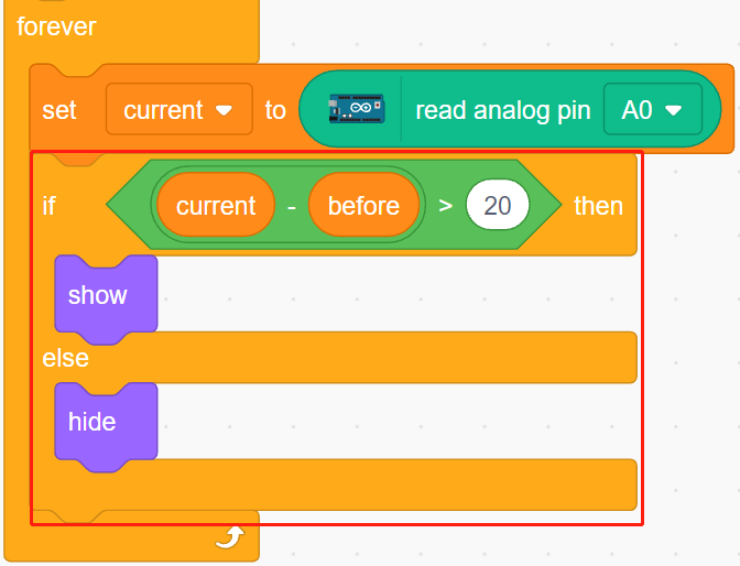

5. Déterminer les variations de température
À l’aide du bloc [si alors sinon], vérifiez si la valeur actuelle de A0 est supérieure de 50 à la valeur de avant, ce qui représente une baisse de température. À ce moment, faites apparaître le lutin Flocon de neige ; sinon, cachez-le.
  • [-] & [>]: Opérateurs de soustraction et de comparaison de la palette Opérateurs.
