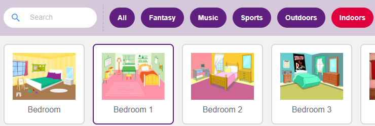

1. Agregar un fondo
Haz clic en el botón Elegir un Fondo en la esquina inferior derecha.
../_images/7_backdrop.png
Selecciona Bedroom 1.
../_images/7_bedroom2.png

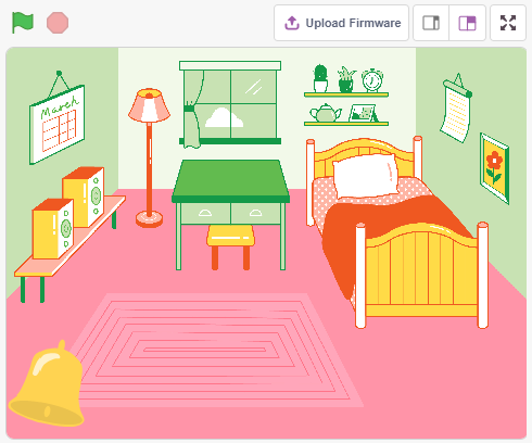

2. Seleccionar el sprite
Elimina el sprite predeterminado, haz clic en el botón Elegir un Sprite en la esquina inferior derecha del área de sprites, escribe bell en el cuadro de búsqueda y luego haz clic para añadirlo.
../_images/7_sprite.png
Luego selecciona el sprite bell en el escenario y muévelo a la posición correcta.
../_images/7_doorbell.png

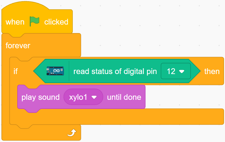

3. Presiona el botón y la campana emite un sonido
Usa [if then] para crear una declaración condicional: cuando el valor del pin12 leído sea igual a 1 (el botón está presionado), se reproducirá el sonido xylo1.
  • [read status of digital pin]: Este bloque está en la paleta de Arduino Mega y se utiliza para leer el valor de un pin digital, el resultado es 0 o 1.
  • [if then]: Este bloque es de control y está en la paleta Control. Si su condición booleana es verdadera, los bloques dentro de él se ejecutarán y el script continuará. Si la condición es falsa, los bloques dentro se ignorarán.
  • [play sound until done]: De la paleta de Sonidos, se utiliza para reproducir sonidos específicos.
../_images/7_bell.png
