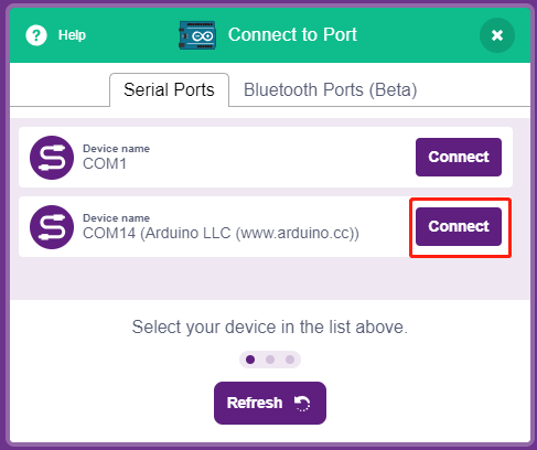

Aparecerá una ventana de conexión para que selecciones el puerto y, una vez completada la conexión, regresarás a la página de inicio. Si pierdes la conexión durante el uso, también puedes hacer clic en Connect para reconectar.

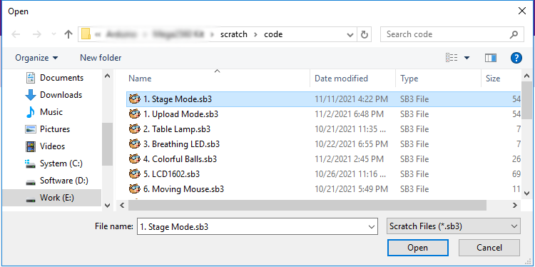

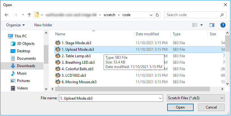

Luego, navega a la ruta sunfounder_vincent_kit_for_arduino\scratch\code y abre 1. Modo Escenario.sb3. Asegúrate de haber descargado el código requerido desde github.
../../_images/0_stage.png

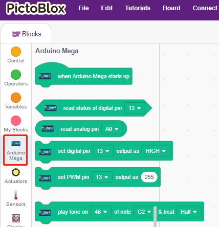

Haz clic en la paleta Arduino Mega.
../../_images/1_arduino_mega.png

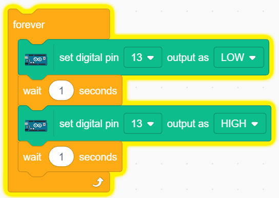

Para ver el efecto del parpadeo continuo del LED, necesitas usar los bloques [Wait 1 seconds] y [forever] en la paleta Control. Haz clic en estos bloques después de escribir; un halo amarillo indica que se están ejecutando.
  • [Wait 1 seconds]: de la paleta Control, usado para establecer el intervalo de tiempo entre 2 bloques.
  • [forever]: de la paleta Control, permite que el script siga ejecutándose a menos que se detenga manualmente.

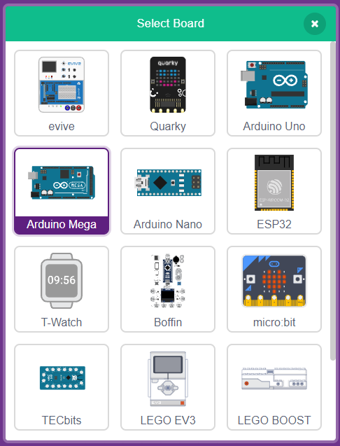

Por ejemplo, selecciona Arduino Mega.
../../_images/1_choose_mega.png

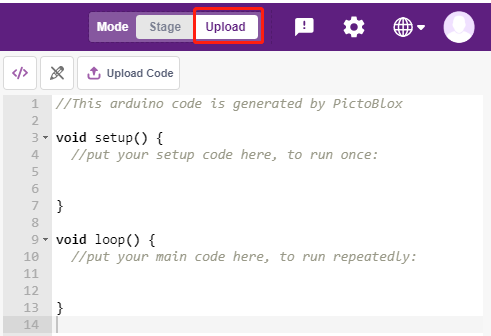

Después de seleccionar el Modo Carga, el escenario cambiará al área de código original de Arduino.

Luego, navega a la ruta sunfounder_vincent_kit_for_arduino\scratch\code y abre 1. Upload Mode.sb3. Asegúrate de haber descargado el código requerido desde github.
../../_images/1_upload_mega.png

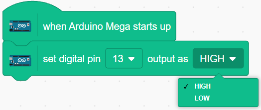

Arrastra [when Arduino Mega starts up] al área de script, lo cual es necesario para cada script.
../../_images/1_mega_starts.png
El LED en la placa Arduino se controla mediante el pin digital 13 (solo 2 estados HIGH o LOW). Arrastra el bloque [set digital pin out as] al área de script.
Dado que el estado predeterminado del LED está encendido, ahora configura el pin 13 en LOW y haz clic en este bloque. Verás que el LED se apaga.
  • [set digital pin out as]: Configura el pin digital (2~13) a nivel (HIGH/LOW).
../../_images/1_upload_digital.png

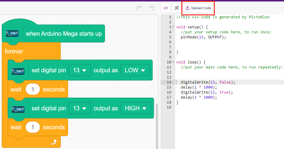

En este punto, verás el código de Arduino aparecer en el lado derecho. Si deseas editar este código, puedes activar el modo de edición.
../../_images/1_upload1.png

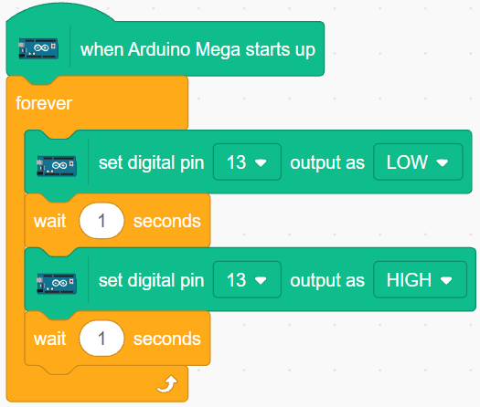

  • [forever]: de la paleta Control, permite que el script siga ejecutándose a menos que se apague la energía.
../../_images/1_upload_more.png
Finalmente, haz clic en el botón Upload Code.
../../_images/1_upload_code.png
