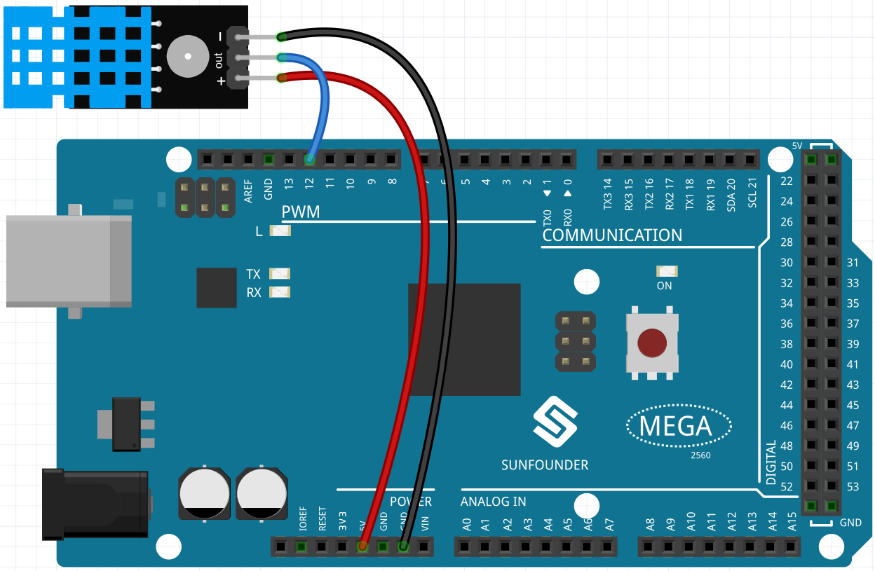

Construir el Circuito
El sensor digital de temperatura y humedad DHT11 es un sensor compuesto que contiene una salida de señal digital calibrada de temperatura y humedad.
Construye el circuito según el siguiente diagrama.

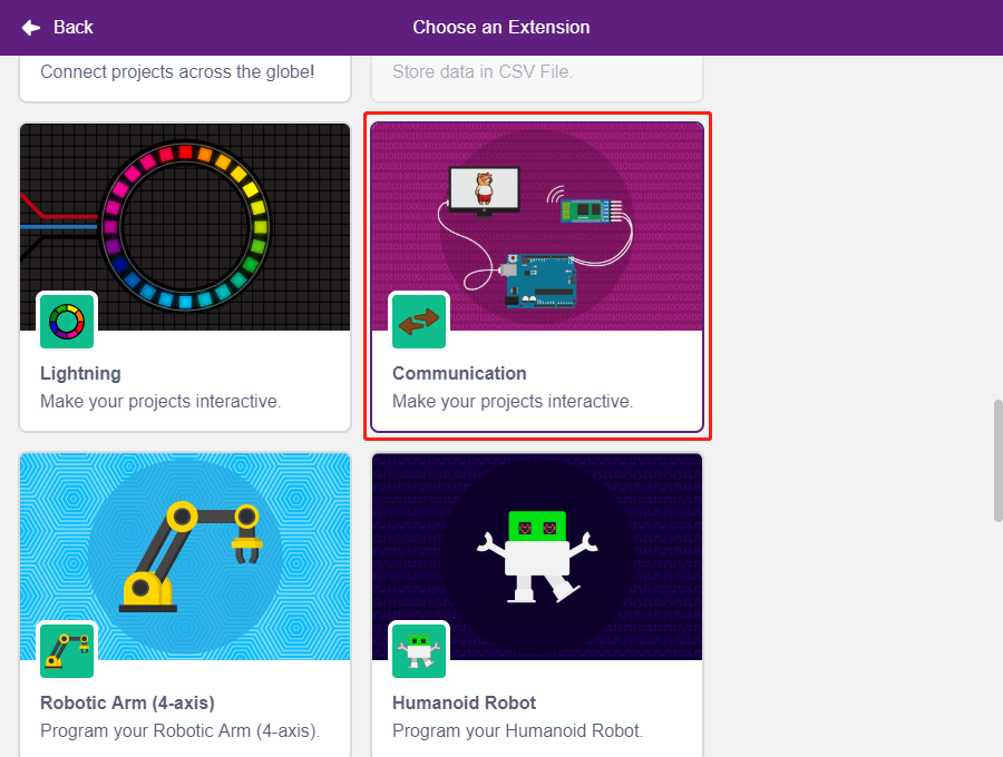

1. Añadir Extensiones
Cambia al modo Upload, haz clic en el botón Add Extension en la esquina inferior izquierda, luego selecciona Communication para añadirlo. Aparecerá al final del área de paletas.

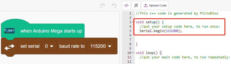

2. Inicializar el Arduino Mega y el Monitor Serial
En el modo Upload, inicia Arduino Mega y luego configura la velocidad de transmisión del puerto serial.
  • [when Arduino Starts up]: En el modo Upload, inicia Arduino Mega.
  • [set serial baud rate to]: Desde la paleta Communications, usado para configurar la velocidad de transmisión del puerto serial 0. El valor predeterminado es 115200. Si estás usando Mega2560, puedes elegir configurar la velocidad en los puertos seriales 0~3.

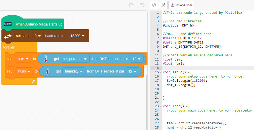

3. Leer temperatura y humedad
Crea 2 variables, tem y humi, para almacenar respectivamente la temperatura y la humedad. El código aparecerá en el lado derecho mientras arrastras y sueltas el bloque.
../_images/11_readtem.png

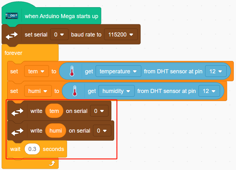

4. Imprimir en el Monitor Serial
Escribe la temperatura y la humedad leídas en el Monitor Serial. Para evitar una transferencia demasiado rápida que pueda causar bloqueos en PictoBlox, usa el bloque [wait seconds] para agregar un intervalo de tiempo antes de la siguiente impresión.
../_images/11_writeserial.png
5. Subir el código
A diferencia del modo Stage, el código en el modo Upload necesita ser subido a la placa Arduino usando el botón Upload Code para ver el efecto. Esto también permite que desconectes el cable USB y el programa siga funcionando.
