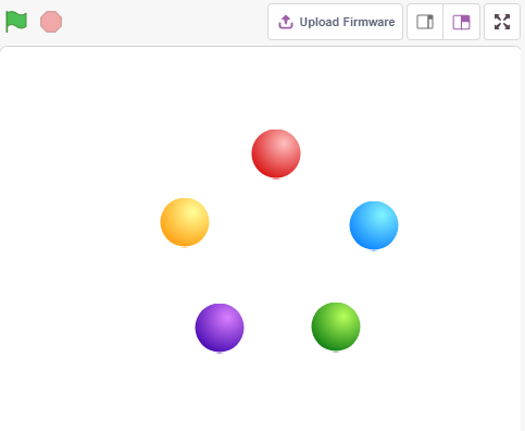

En este proyecto, haremos que los LEDs RGB muestren diferentes colores.
Al hacer clic en las bolas de diferentes colores en el área del escenario, el LED RGB se encenderá con diferentes colores.

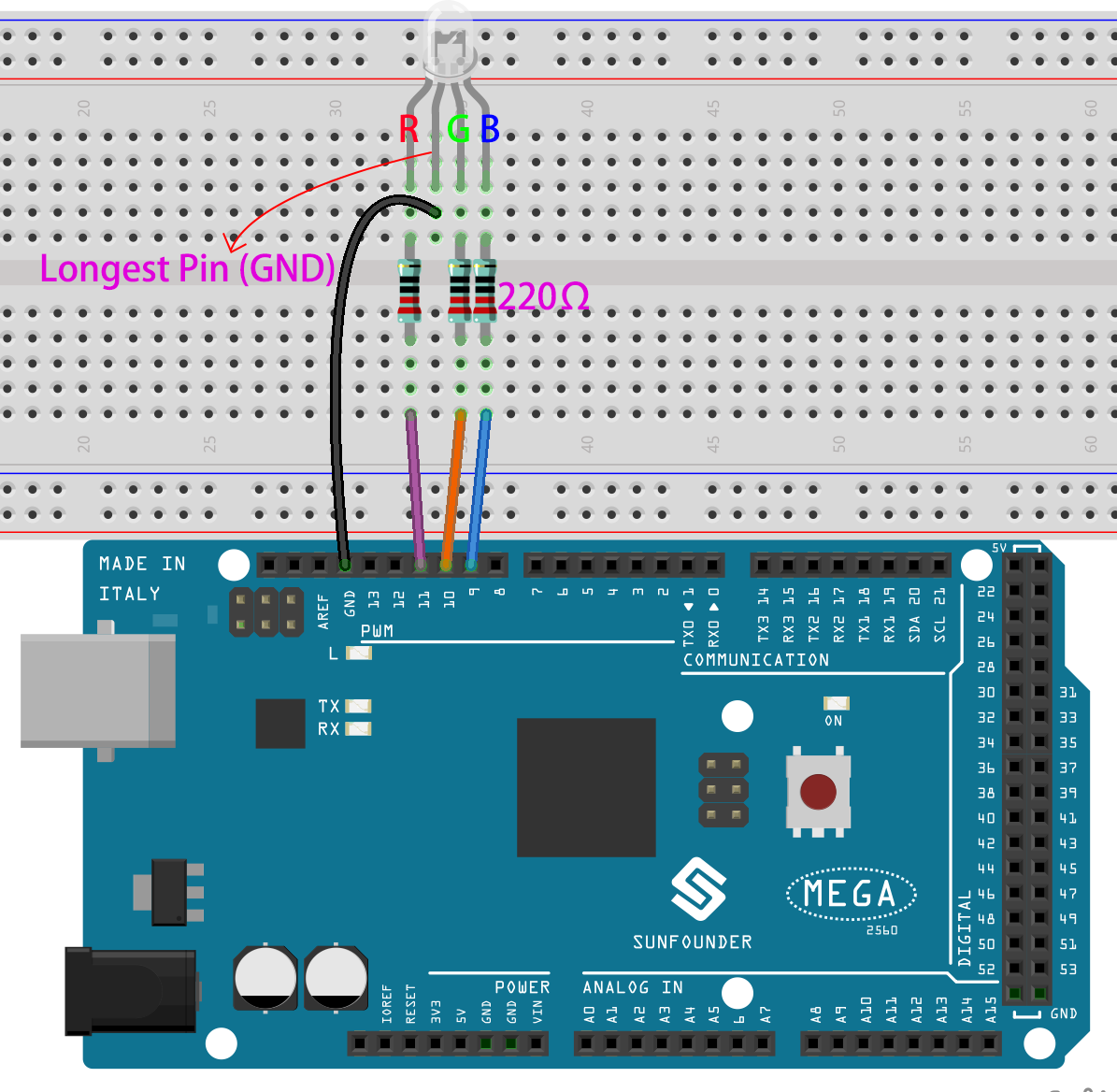

Construir el circuito

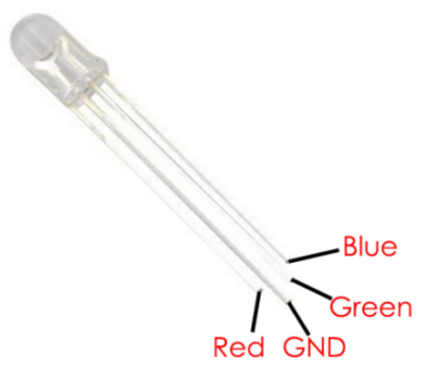

Un LED RGB integra tres LEDs (rojo, verde y azul) en una carcasa plástica transparente o semitransparente. Puede mostrar varios colores cambiando el voltaje de entrada en los tres pines y superponiéndolos, lo que, según estadísticas, puede crear 16,777,216 colores diferentes.

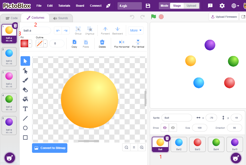

1. Seleccionar sprite
Elimina el sprite predeterminado y luego elige el sprite Ball.
../_images/4_ball.png
Duplica el sprite 5 veces.
../_images/4_duplicate_ball.png
Selecciona diferentes disfraces para estos 5 sprites Ball y muévelos a las posiciones correspondientes.
El disfraz del sprite Ball3 necesita cambiarse manualmente al color rojo.

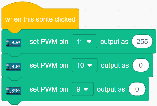

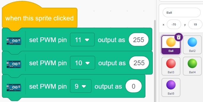

El código para que el LED RGB se encienda en amarillo es el siguiente.
../_images/4_yellow.png
Cuando se hace clic en el sprite Ball (bola amarilla), configuramos el pin 11 en alto (LED rojo encendido), el pin 10 en alto (LED verde encendido) y el pin 9 en bajo (LED azul apagado), de modo que el LED RGB se ilumine en amarillo.

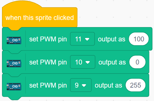

Puedes escribir códigos para otros sprites de la misma manera para que los LEDs RGB se enciendan con los colores correspondientes.

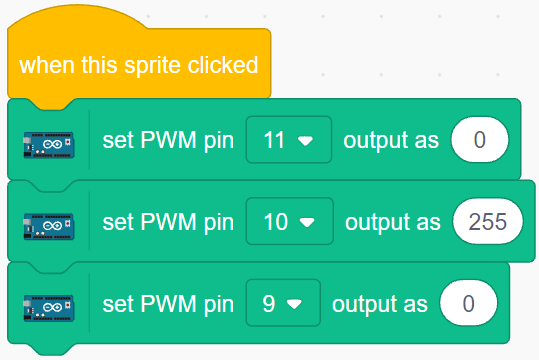

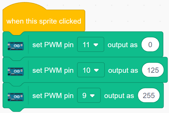

3. Sprite Ball2 (celeste)
../_images/4_blue.png
