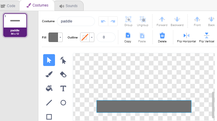

  • Ve a la página Costumes, elimina el contorno y cambia su color a gris oscuro.
../_images/17_padd3.png

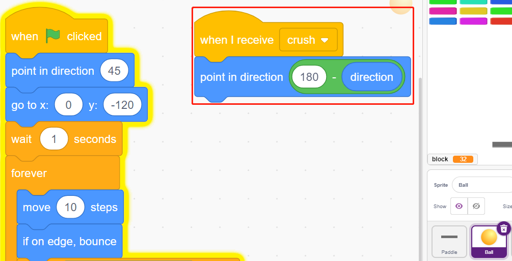

  • Cuando se haga clic en la bandera verde, configura el ángulo del sprite Ball a 45° y su posición inicial en (0, -120).

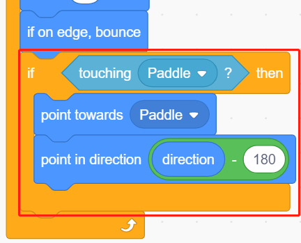

  • Cuando el sprite Ball toque el sprite Paddle, realiza un rebote. Para evitar que el camino de la pelota sea fijo, calcula el rebote basado en el centro de ambos sprites.
../_images/17_ball4.png ../_images/17_ball6.png

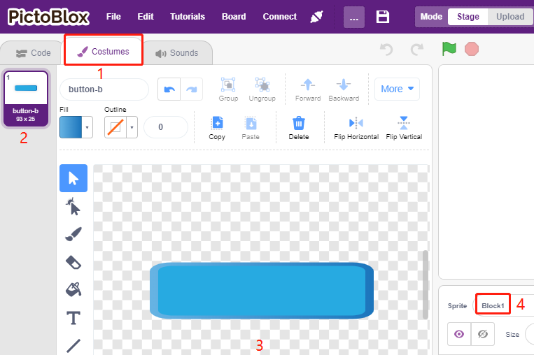

El sprite Block1 no está disponible en la biblioteca de PictoBlox; debes dibujarlo o modificar un sprite existente. Aquí usaremos el sprite Button3.
  • Después de agregar el sprite Button3, ve a la página Costumes. Elimina button-a, reduce la altura y anchura de button-b, y cambia el nombre del sprite a Block1.
  • Para el ancho de Block1, simula en la pantalla si puedes colocar 8 en una fila; si no, reduce el ancho adecuadamente.
  • Mantén el punto central en el medio del sprite al reducir su tamaño.
../_images/17_bri2.png

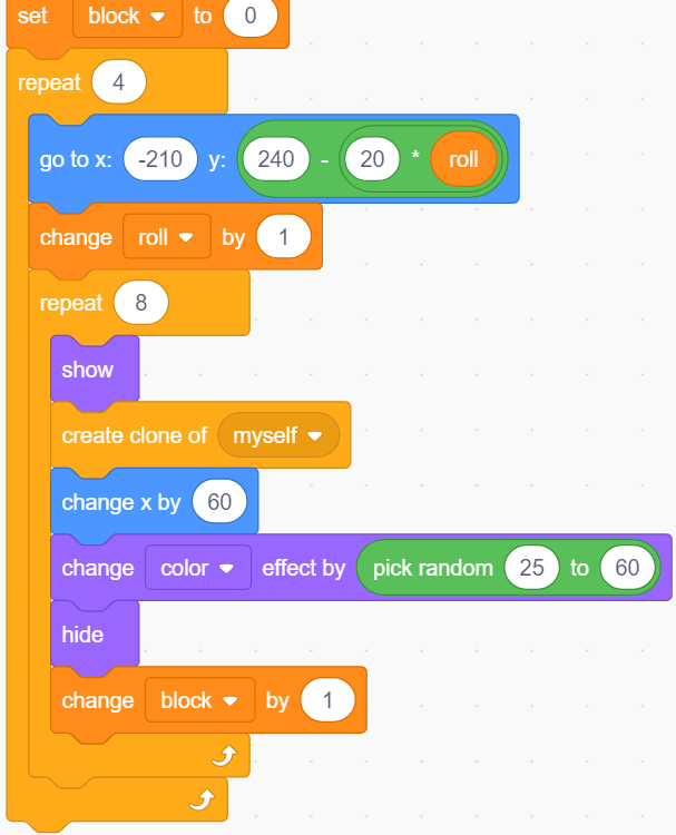

  • Crea 2 variables: block para almacenar el número de bloques y roll para almacenar el número de filas.
../_images/17_bri3.png
  • Clona el sprite Block1 para que se muestre de izquierda a derecha y de arriba a abajo, 4x8 en total, con colores aleatorios.

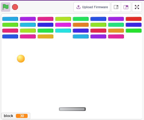

  • Haz clic en la bandera verde para ver el resultado en el escenario. Ajusta el tamaño si es muy compacto o pequeño.
../_images/17_bri5.png

  • Regresa al sprite Ball. Cuando reciba el mensaje crush, haz que el sprite Ball rebote en dirección opuesta.
