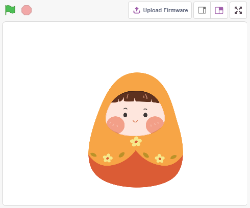

Ahora usamos un interruptor de inclinación para controlar un juguete de balanceo en el escenario, de manera que al inclinar el interruptor, el juguete también se incline.

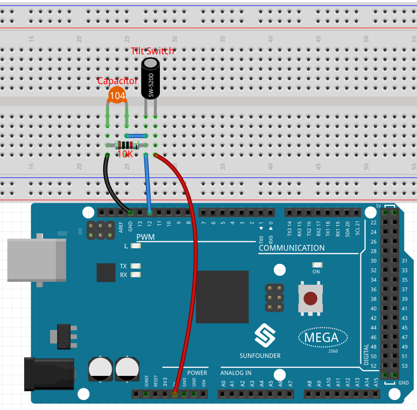

El interruptor de inclinación utilizado aquí es un sensor con una bola metálica en su interior. Cuando está en posición vertical, los dos pines están conectados, y cuando se inclina, se separan.
Construye el circuito de acuerdo con el siguiente diagrama:
  • Conecta un pin del interruptor de inclinación al pin 12, que está conectado a una resistencia pull-down y un condensador de 0.1uF (104) (usado para eliminar el ruido y generar un nivel estable cuando el interruptor de inclinación está operando).
  • Conecta el otro extremo de la resistencia y el condensador a GND y el otro pin del interruptor de inclinación a 5V.

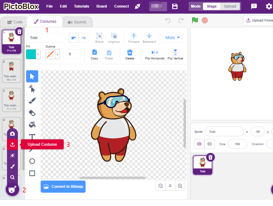

Selecciona el sprite Tobi y ve a la página Disfraces. Selecciona el ícono en la esquina inferior izquierda y luego selecciona Cargar Disfraz.

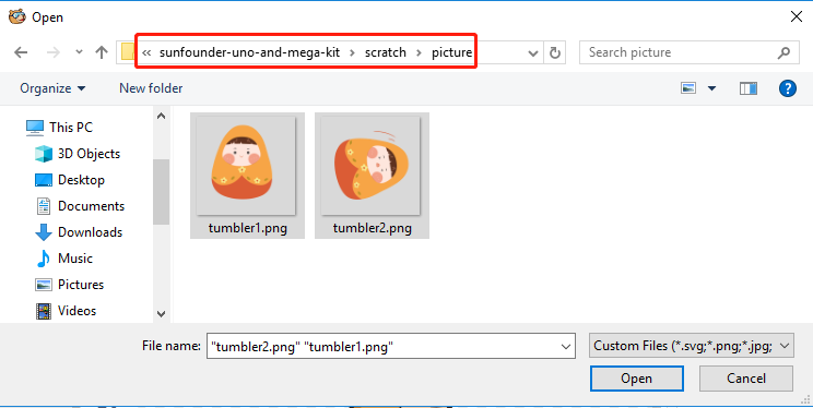

Luego abre tumbler1.png y tumbler2.png en la ruta sunfounder_vincent_kit_for_arduino\scratch\picture y asegúrate de haber descargado el material correspondiente desde github.

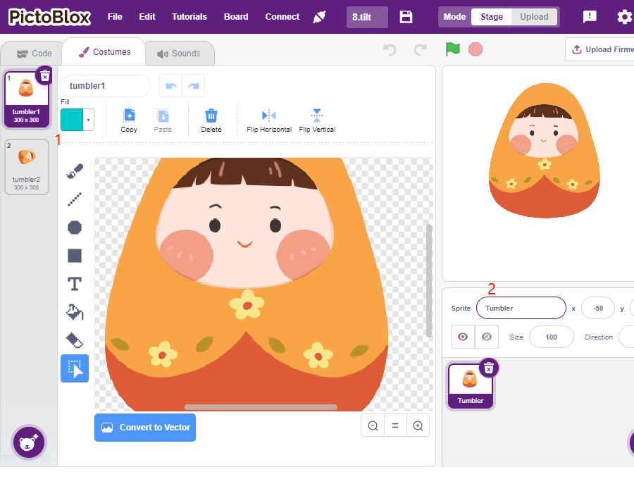

Elimina los disfraces relacionados con el sprite Tobi y cambia el nombre a Tumbler. Ahora que hemos personalizado un nuevo sprite llamado Tumbler, comenzamos a programarlo.

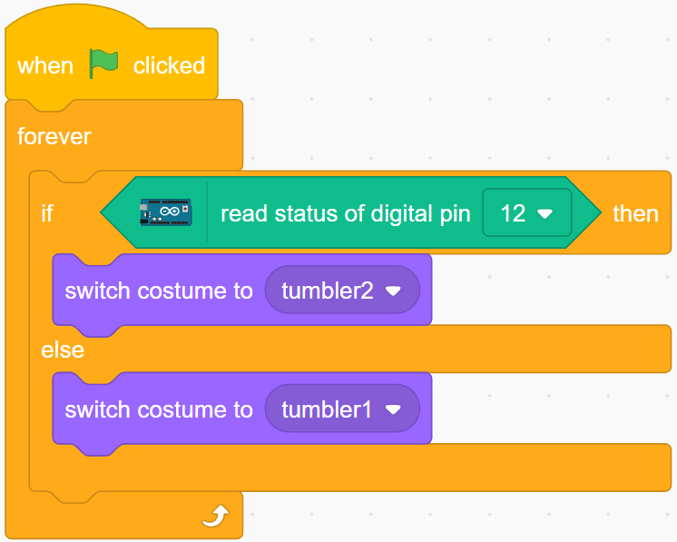

Si el valor leído del pin12 es 0 (el interruptor está inclinado), cambia el disfraz del sprite a tumbler2, que también está en estado inclinado. De lo contrario, cambia el disfraz del sprite a tumbler1, en posición vertical.
  • [if then else]: El bloque verifica su condición booleana; si la condición es verdadera, el código dentro del primer espacio C se activará; si la condición es falsa, el código dentro del segundo espacio C se activará.
  • [=]: El bloque se utiliza para comparar la igualdad de los valores a ambos lados del signo igual, de la paleta Operadores.
