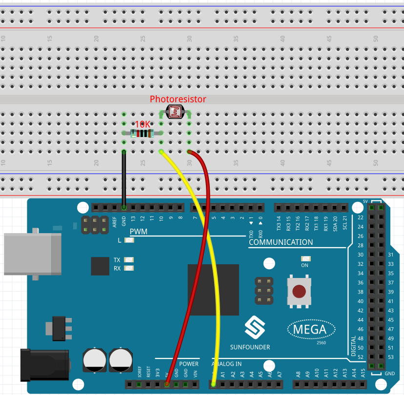

Construye el circuito según el siguiente diagrama:
Conecta un extremo del fotoresistor a 5V, el otro extremo a A0, y conecta una resistencia de 10K en serie con GND en este extremo.
Así, cuando la intensidad de luz aumenta, la resistencia del fotoresistor disminuye, la división de voltaje de la resistencia de 10K aumenta y el valor obtenido por A0 se hace mayor.

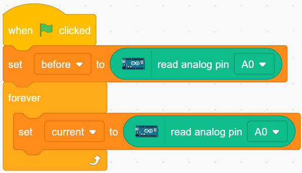

2. Lee el valor de A0
Crea dos variables antes y actual. Al hacer clic en la bandera verde, lee el valor de A0 y guárdalo en la variable antes como valor de referencia. En [por siempre], lee nuevamente el valor de A0 y guárdalo en la variable actual.
../_images/10_reada0.png

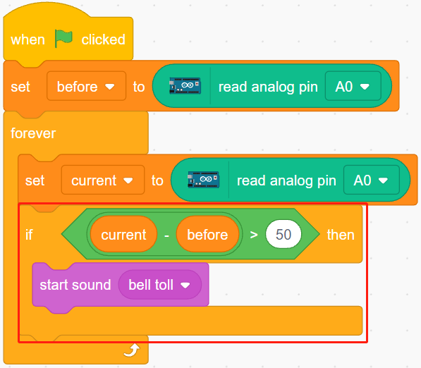

3. Haz un sonido
Cuando el valor actual de A0 sea mayor que el valor de referencia por 50, lo que representa que la intensidad de luz actual supera el umbral, haz que el sprite emita un sonido.
../_images/10_sound.png

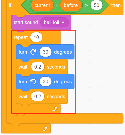

4. Gira el sprite
Usa el bloque [girar] para hacer que el sprite campana gire hacia la izquierda y la derecha para lograr el efecto de alarma.
../_images/10_turn.png

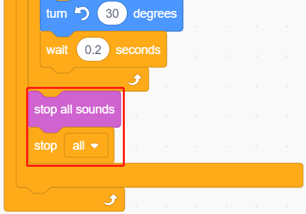

5. Detén todo
Detén la alarma después de que haya sonado por un tiempo.
../_images/10_stop.png
