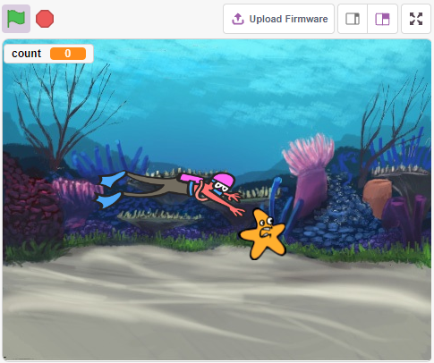

Aquí crearemos un juego para atrapar estrellas de mar. Al inicio del guion, una estrella de mar nada cómodamente en el escenario, y un buzo también nada hacia la derecha e izquierda. Debes controlar la profundidad del módulo sensor de nivel de agua para que el buzo en el escenario atrape la estrella de mar. Por cada estrella atrapada, la cuenta aumentará en 1.

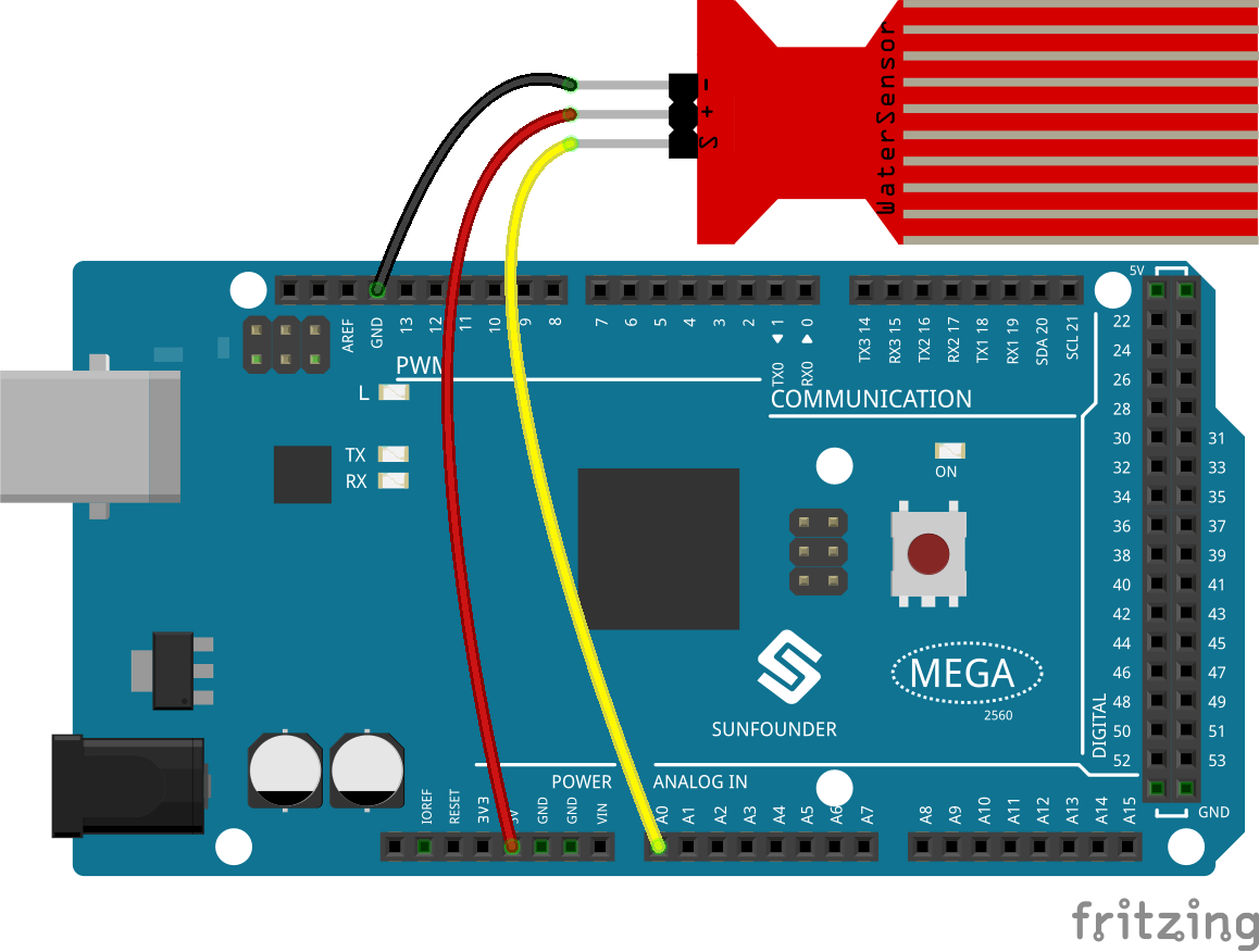

El módulo sensor de nivel de agua es un sensor compacto y fácil de usar que mide el nivel de agua mediante una serie de trazas paralelas expuestas para determinar el tamaño de la gota/volumen de agua.
Cuanto más se sumerja el sensor en el agua, mayor será el valor de salida del pin S.
Ahora construye el circuito según el siguiente diagrama:

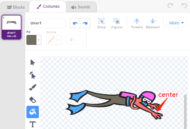

Ve a la página de Disfraces de Diver1 y utiliza la herramienta Relleno para llenar los colores que prefieras.
Necesitarás llenar ambos brazos de Diver1 con un color único que no coincida con otros colores en el escenario.

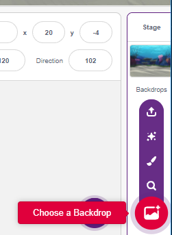

Selecciona el fondo Underwater1.

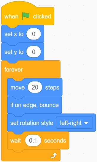

Configura la posición inicial del sprite Diver1 y haz que nade de un lado a otro del escenario.
../_images/21_starfish5.png

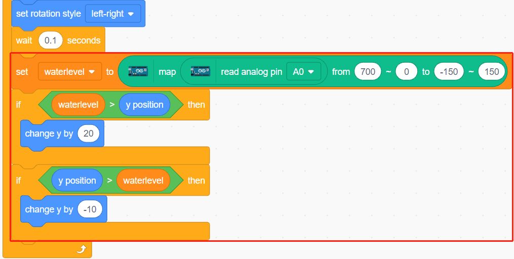

Cuanto más profundo sumerjas el sensor de nivel de agua, mayor será el valor obtenido, lo que determina la profundidad (coordenada y) a la que nada el sprite Diver1.
  • Lee A0 (el valor del sensor de nivel de agua) y mapea su rango a la coordenada y del escenario para obtener una nueva coordenada y.
  • Si new_y es mayor que la coordenada Y actual, haz que suba hasta la posición new_y.
  • Si new_y es menor que la coordenada Y actual, haz que baje hasta la posición new_y.
../_images/21_starfish6.png

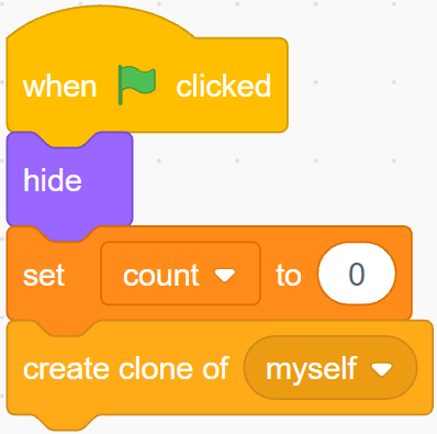

Cuando el guion comience, primero oculta el sprite Starfish y luego clónalo.

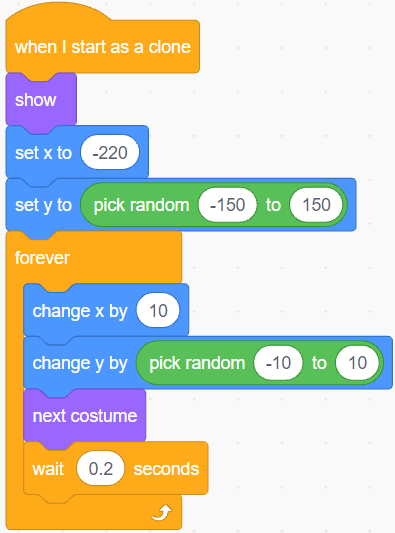

Cuando aparezca como un clon, configura su efecto de movimiento.
../_images/21_starfish8.png

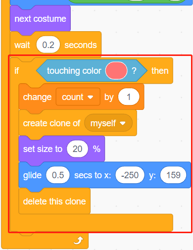

Cuando toque el color rojo (los brazos de Diver1), lo que significa que es atrapado por el sprite Diver1, se realiza el siguiente efecto:
  • Se suma 1 al valor de la variable count.
  • Se muestra una animación de puntuación (se reduce un 20%, se mueve rápidamente a la posición del marcador y desaparece).
  • Al mismo tiempo, se clona una nueva estrella de mar y el juego continúa.
../_images/21_starfish9.png

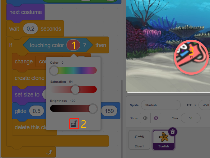

Debes hacer clic en el área de color en el bloque [Touch color] y luego seleccionar la herramienta cuentagotas para recoger el color rojo del sprite Diver1 en el escenario. Si eliges un color arbitrario, este bloque no funcionará.

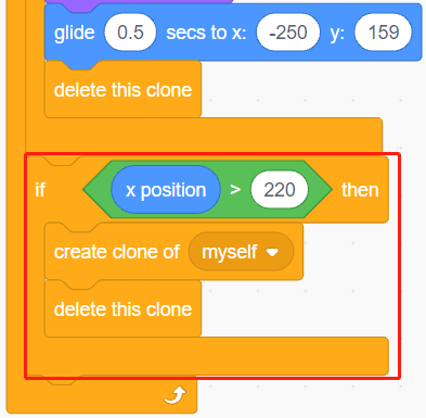

Cuando el clon de Starfish nade hasta el extremo derecho, elimina el clon y vuelve a clonarlo.
../_images/21_starfish11.png
