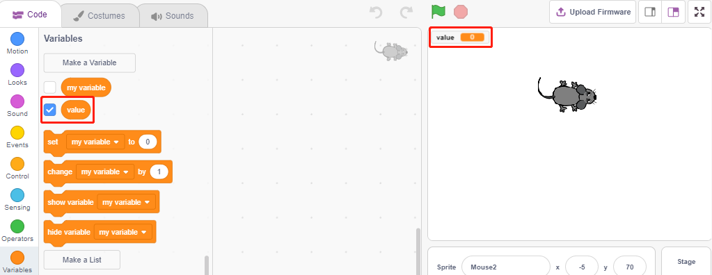

2. Crear una variable
Crea una variable llamada value para almacenar el valor leído del potenciómetro.
Una vez creada, verás que value aparece dentro de la paleta Variables y está en estado marcado, lo que significa que esta variable aparecerá en el escenario.
../_images/6_value.png

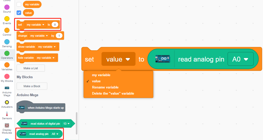

3. Leer el valor de A0
Almacena el valor leído de A0 en la variable value.
  • [set my variable to 0]: Establece el valor de la variable.
  • [read analog pin A0]: Lee el valor de A0~A5 en el rango de 0-1023.
../_images/6_read_a0.png

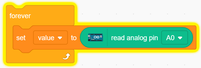

Para poder leer continuamente, necesitas usar el bloque [forever]. Haz clic en este script para ejecutarlo, gira el potenciómetro en ambas direcciones y verás que el rango de valores es de 0-1023.
../_images/6_1023.png

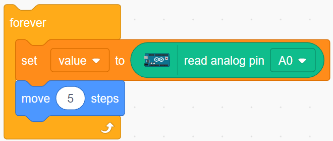

4. Mover el sprite
Usa el bloque [move steps] para mover el sprite, ejecuta el script y verás cómo el sprite se mueve del centro hacia la derecha.
../_images/6_move.png

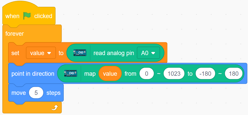

Ahora cambia la dirección del movimiento del sprite según el valor de A0. Dado que el rango de A0 es de 0-1023, pero la dirección de rotación del sprite es de -180~180, necesitas usar un bloque [map].
Además, añade [when green flag clicked] al principio para iniciar el script.
  • [point in direction]: Establece el ángulo de dirección del sprite, desde la paleta Movimiento.
  • [map from to]: Mapea un rango a otro rango.
../_images/6_direction.png
