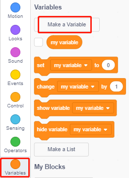

2. Crear una variable
Crea una variable llamada pwm para almacenar el valor del cambio de pwm.
Haz clic en la paleta Variables y selecciona Crear una Variable.

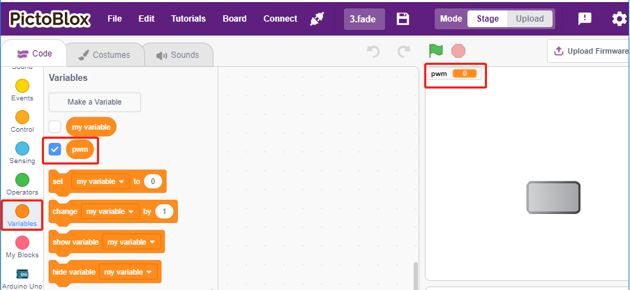

Introduce el nombre de la variable, puede ser cualquier nombre, pero se recomienda describir su función. El tipo de datos es número y para todos los sprites.
../_images/3_ap_pwm.png
Una vez creada, verás pwm dentro de la paleta Variables y en estado marcado, lo que significa que esta variable aparecerá en el escenario. Puedes intentar desmarcarla para ver si pwm sigue presente en el escenario.

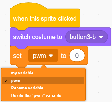

3. Configurar el estado inicial
Cuando se haga clic en el sprite button3, cambia el disfraz a button-b (estado presionado) y establece el valor inicial de la variable pwm en 0.
  • [set pwm to 0]: desde la paleta Variables, se usa para configurar el valor de la variable.

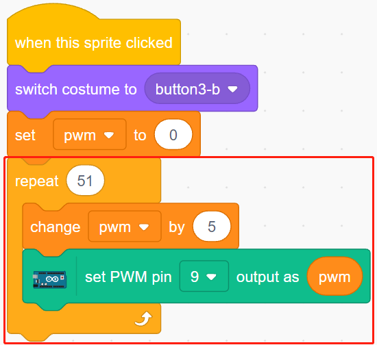

4. Hacer que el LED sea cada vez más brillante
Dado que el rango de pwm es 255, utiliza el bloque [repeat] para que la variable pwm se acumule hasta 255 en incrementos de 5, y luego colócala en el bloque [set PWM pin], para que puedas ver cómo el LED se enciende lentamente.
  • [change pwm by 5]: desde la paleta Variables, permite que la variable cambie un número específico cada vez. Puede ser un número positivo o negativo; positivo aumenta cada vez, negativo disminuye cada vez. Por ejemplo, aquí la variable pwm aumenta en 5 cada vez.
  • [set PWM pin]: desde la paleta Arduino Uno, se usa para configurar el valor de salida del pin pwm.
../_images/3_ap_1.png

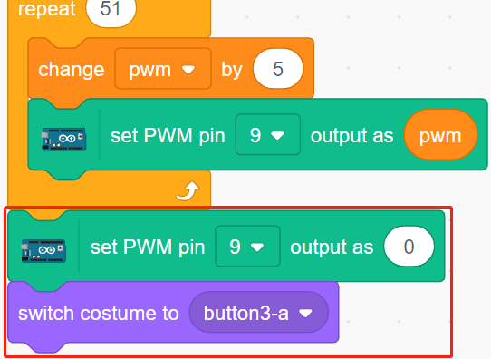

Finalmente, cambia el disfraz de button3 de nuevo a button-a y establece el valor del pin PWM en 0, para que el LED se encienda lentamente y luego se apague nuevamente.
../_images/3_ap_2.png
